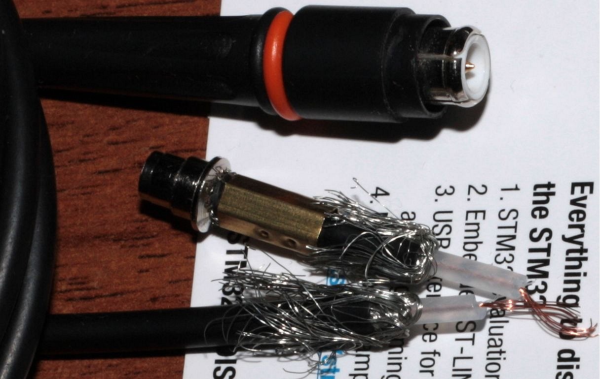

    02.09.2006
    3,157
    По умолчанию Re: Можно ли подружить осцилограф С1-94 с пробником HP-2100 ?
    Ни разу у Ходенов не встречал. Только от пробника.
    Вещьдок.
    Разбирается и собирается прекрасно, правда корпус пластиковый состриг кусачками. Не знал что там разъём.
    Железяка сверху просто прижим, чтобы из кадра хвосты не разбегались.
    WBR, Michael.

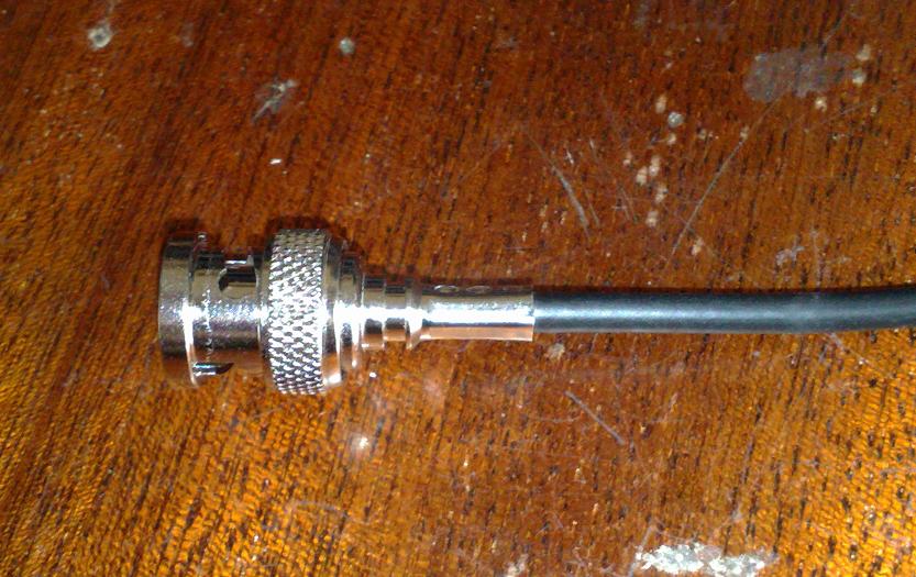

    13.05.2006
    Estonia
    1,561
    Так здесь можно только байонет поменять на отечественный - и всех делов.
    Когда я адаптировал китайские пробники под советский скоп, все что пришлось сделать - подрезать зацепы на БНЦ, оставив чуть-чуть чтоб байонет фиксировался. Подрезал обычным канцелярским ножем, БНЦ из какого-то говеного сплава был сделан.
    нет ничего более вечного, чем то, что замотано синей изолентой...

    02.09.2006
    3,157
    Кто-то спорил, что в пробниках центральная жила обычная медь.
    Есть многое на свете
    Распотрошил кабель от дохлого ходена
    Медь однако. Жаль не помню что за проб был. Чтоб больше не вляпаться.
    WBR, Michael.
