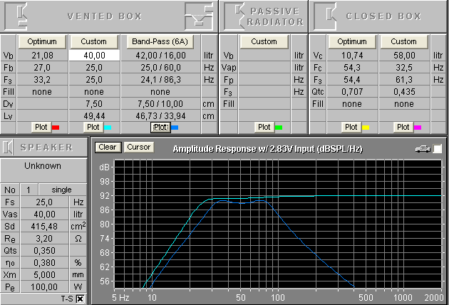

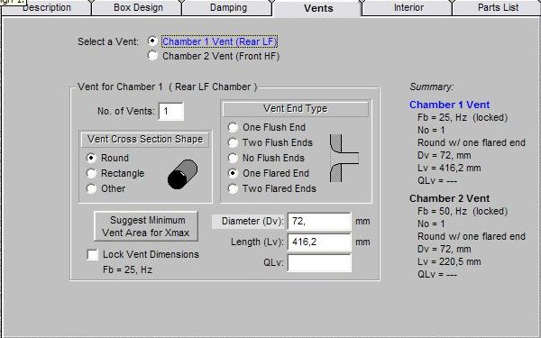

    Задумался изготовлением бУхалки для кино в виде активного саба в LFE канал.
    В качестве НЧ 30ГД-2 (НЧ от S90), так как такие есть в наличии и валяются без дела. Пока все расчеты сводятся к банпассу 6 порядка. По уровню -3 Дб диапазон выходит от 23-25 до 70-100 Гц, в зависимости от настроек портов фазоинверторов.
    Вот расчетные чертежи корпуса и расчетная АЧХ, все рассчитано под конкретный динамик.
    Расчеты совпадают в 4 мне известных программах.
    Фазики

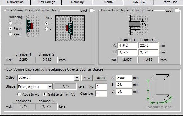

    различные потери на объем
    Расчетная АЧХ по уровню -3дб - 24 -63 Гц.

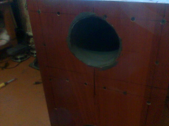

    За час сделал среднюю перегородку.
    Вот собственно говно фотки (ну нет у меня фотоаппарата) сборки.
