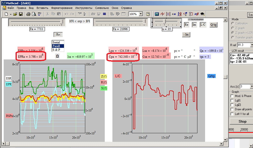

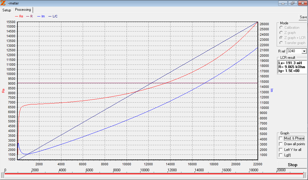

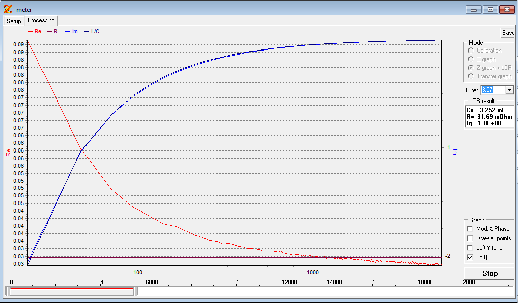

    Попала прога http://deforg.free.fr/Zmeter.html
    Попробовал в пассивном режиме - понравилось, но есть ограничения из за малого Rвх ЗК и есть опасность её спалить.
    Сделал активную коробочку - питание+/- 5В (чтоб не выжечь вход ЗК), повторители на 544уд1, мощный буфер для прокачки 0.5 Омного опорника (мах 3.3кОм) - экранировать нужно очень прилично иначе 50,100,150Гц и т.д. торчат на - 50/-60дБ, ещё лучше вынести транс из коробочки.
    На коротких проводах легко измеряет от миллиомов до единиц мегом, от сотен тыс мкФ до единиц пФ, от единиц микрогенри до .... (измерил пока только ТВ - 3Ш, и неск. силовиков - до 15Гн показывает)
    Выяснился недостаток - на больших резисторах начинают влиять паразитные емкости монтажа (при опорном 33к и паразитных 3пФ) практически невозможно измерить резисторы более неск. МОм и соответственно пикушки.

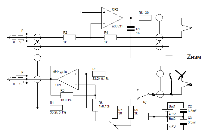

    Простая схемка - сигнал можно взять с комповых колонок, здесь нет компенсации паразитной емкости, поэтому опорник не стоит выбирать больше 1-3кОм
    Входной диф усилитель измеряет падение на опорнике без учета сопротивления входных и выходных проводов (правда есть сомнение относительно индуктивности от клеммы до опорника - она войдет в его Z, возможно нужно измерять прямо на опорнике, а провод скомпенсируется калибровкой). Оптимальнее собрать схему в щупах, по крайней мере вход.

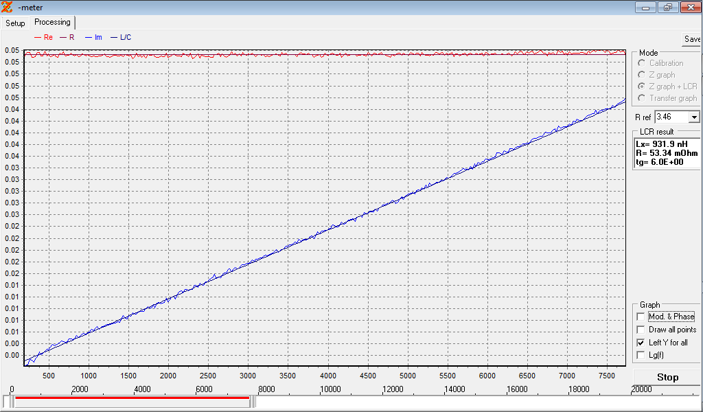

    Эти картинки с пассивного варианта - один резистор 20Ом вся "коробочка", на 1 индуктивность, на 2 резистор, на последней кусок провода 1м (в принципе, для ремонтов этого хватило бы)
    С активной коробочкой (но ещё без емкостной компенсации) получается так:
    тот же 1м провода
Название:	щупы 80см калибр 33&#108.png

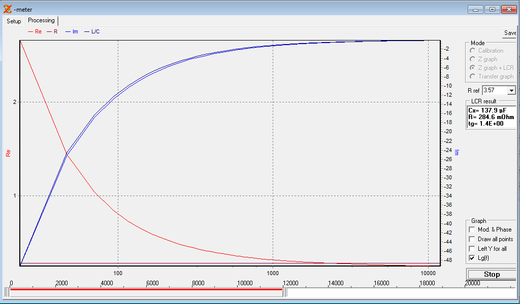

    68000мкФ

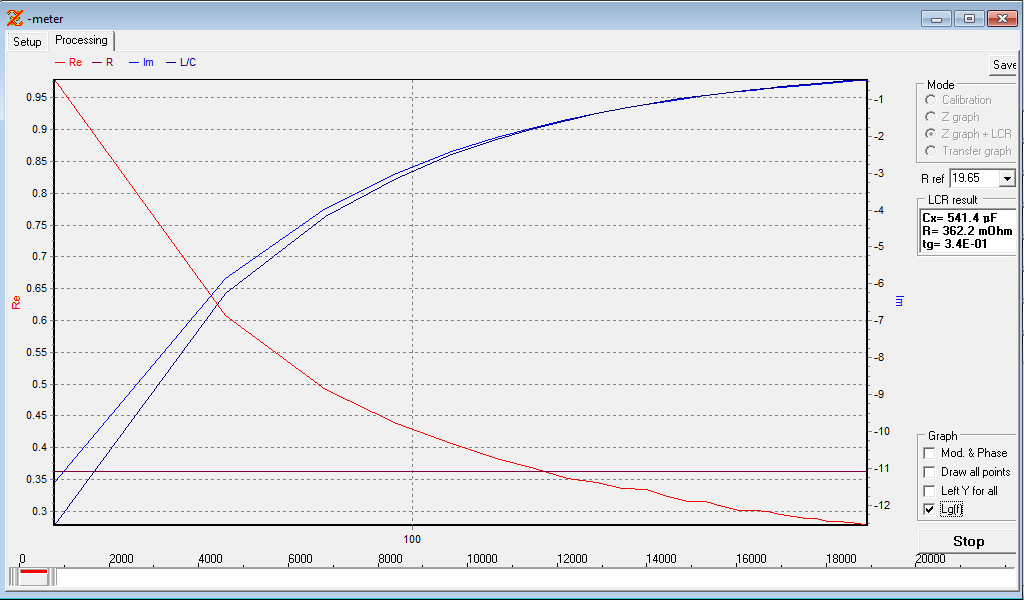

    висячие щупы
    при подключении 1.5пФ честно прибавляет, (пока нет никаких экранов и трансик в коробочке).

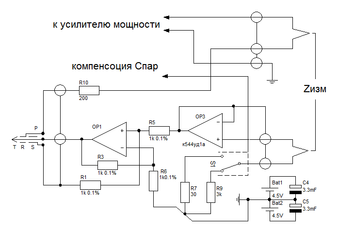

    Добавляю схемку выхода и компенсатора Спар
    Выход компенсатора подключен к экрану переключателя - "паразит" работает против "паразита"
    Как оказалось, для стабильной работы нужны драйвера без всяких АРУ, с неограниченной АЧХ, без "улучшайзеров" и т.д., штатные к Вин7 и Реалтеку обрезали АЧХ до 150-7000Гц и Zmetr с ними не работает, первоначально сменил их воткнув какую то внешнюю ЮСБ звуковуху
    Еще раз вернулся к выбору оптимального опорника - для этого измерил Rвых, оказалось 150Ом вот такой опорник и надо ставить, дальнейшее его уменьшение приводит к пропорциональному снижению напряжения (при моих 20Ом выигрыш получается вдвое 20/65000х8.5=2.62мОм, зато сверху теряем в те же 8 раз), т.о. повторитель на выход и малый опорник нужны для желающих уверенно измерять мОмы
    Версия с расширенным частотным диапазоном до Fд/2 http://deforg.free.fr/Download/Zmeter2.exe

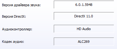

    На всякий случай системная инфа (ЗК бортовая)

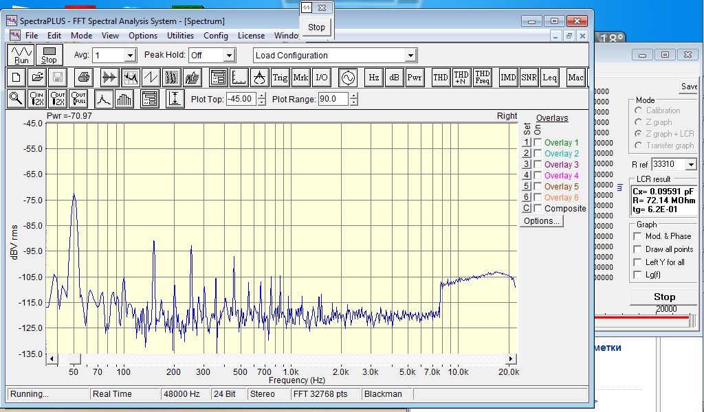

    Немного изменил компенсацию емкости, на входе поставил многооборотный потенц. движок подключил к экрану переключателя (сейчас отстраиваю универсальную коробочку - совмещенную для Арты, Лимп, Воркшопа и тп, немного функций для ремонтов - в ней есть перекл 3П4Н на 3ех группах которого выходной сигнал и на 1ой входной, после экранирования всех сигнальных проводов Спар оказалась около 1пФ именно в этом перекл.) балансировка получилась очень плавная и точная (немного разная по пределам) на 33кОм опорнике и раскинутых изм крокодилах показывает С в сотых пФ!!!, при сближении начинает расти с ~15см до 0.4пФ при 5мм (показания устойчивые).
Название:	баланс потенц.png
    так было при подключении экрана через 33пФ

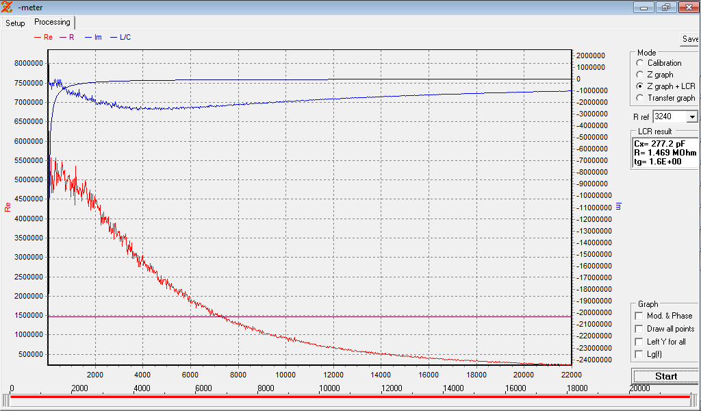

    Наловчился определять внешнюю обкладку кондеров, с третим проводом земли, выходную клемму прицепляем к выводу конда, входную крокодилом за корпус (или фольгой обмотнуть) и земля ко второму выводу, если внешняя обкладка подключена к выходу, то R увеличивается, если к земле уменьшается или становится отрицательным.
    Поневоле начинаю задумываться, что все наши элементы в схемах оказываются связаны емкостями даже на десятках кОм и в звуковом диапазоне
    Вот так было без компенсации, резистор 5.1МОм (собственная С=2.2пФ)

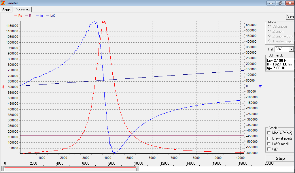

    ТВ-3Ш без нагрузки
    То же +5Ом, видно сопротивление нагрузки, влияние индуктивности рассеяния (кривая Rе)

    Нашел отличное применение зуму при калибровке опорников - прекрасно видно на сколько смещается R

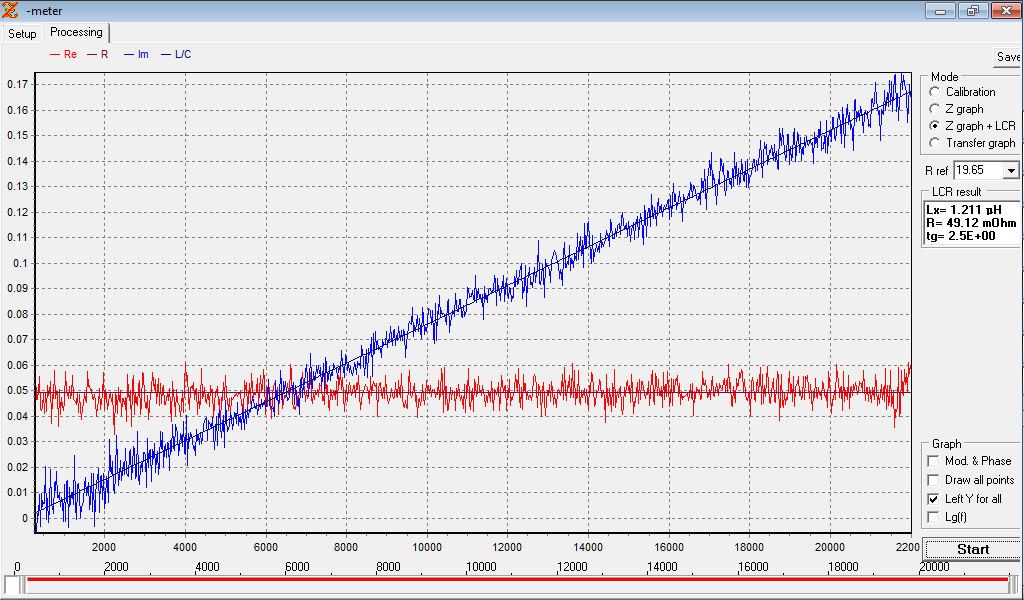

    Повозился с измерением малых индуктивностей, перепаял измерительные провода с концов крокодилов на сами "зубы" - инд. КЗ уменьшилась на ~ 100нГн (с 500-700), а сопр. на 5мОм (с 8-9).
    При переходе на малые опорники начинают сказываться "токовые" провода на входной стороне, по хорошему надо бы ставить три инструментальных (диф.) усилителя и из общего напряжения вычитать это падение, (входным замерять только на опорнике), но сейчас, наверное ограничусь толстыми короткими проводами (все практически спаяно в коробочке)...
    Если делать по той схеме вначале, когда все в двух коробочках/щупах, то компенсирующие емкости не нужны - экраны все победят , можно и повторитель (ОР3) исключить поставив R1, R5 по 33.2кОм (например, можно и побольше, тогда и ОР1 должен быть с полевым входом), измерительный провод (на входной стороне) брать с середины "токового" провода, тогда его инд. войдет в инд. объекта и получится некая, правда кривинькая, но компенсация.
    В доке не описаны некоторые фишки графики - зум (включается если выделить нужный участок левой кн. мышки с верхнего левого угла к нижнему правому, выключается наоборот) и останов сетки (включается если подвигать на графиках правой кн. м., ей же перемещается окно в зуме).
    Для калибровки опорников беру точный резистор (у меня МРХ 10кОм и 50кОм 0.005%), измерение начинаю с полной полосы частот, выделяю зумом мах значения (при этом отсекаю влияние емкости/индуктивности объекта и шкала перестает прыгать), сужаю полосу обзора до видимой в окне (при этом прилично уменьшается шум и отображаемое в результатах значение усредняется в этой узкой полосе ч-т) исправляю значение опорника, что бы попасть в тот точный результат (если случайно запишите в опорник "0" прога зависнет и вы потеряете все ранее уточненные опорники, поэтому периодически выходите из проги, чтоб сохраниться). На остановленной сетке хорошо виден диапазон(опорник) с меньшим шумом - здесь и точность выше (на крайних значениях прога начинает завышать измеренное значение сопр-я).
    Про результат (тот который будет в окне) - это усредненное значение в полосе обзора, поэтому не имеет смысла измерять емкость больших электролитов во всей полосе (они редко нормально работают выше единиц кГц, а на ВЧ превращаются в инд-ть - ESL), при подборе шунтов к ним лучше остаться в "прыгающей" сетке (оцифровка все равно не покажет нормальных значений, а по "среднему" и форме R (это и есть ESR) будет заметно влияние). У индуктивностей так же меняются параметры от частоты (прога их пытается усреднить - последний график в 4 посте), поэтому если делаете фильтр для АС на какую то частоту, то и измерять нужно в том же диапазоне частот.
    При большой разнице активного и реактивного сопротивлений шум воспринимается прогой как изменение фазы поэтому начинает прыгать результат - L/C (достаточно перейти на более узкую полосу или измерить на одной частоте, при этом правда пропадет график - его не из чего будет строить но значения будут как у обычного прибора с 1ой чистотой изм-я).

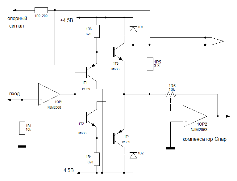

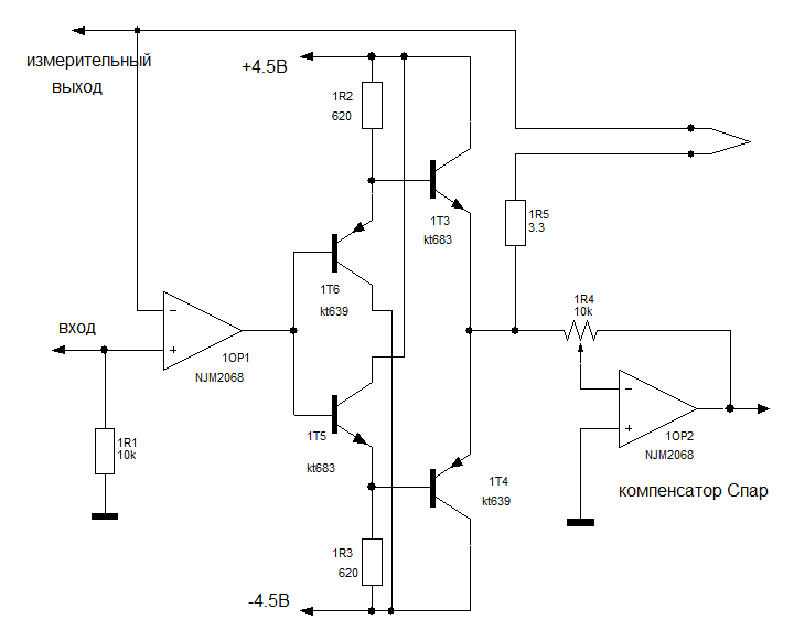

    Простой и неубиваемый выход
    Транзисторы одеваем на один болт, одинаковой проводимости коллекторами друг к другу, дальше по схеме.
    Компенсатор Спар может не понадобиться, если эту часть схемы собрать в "выходном" щупе.

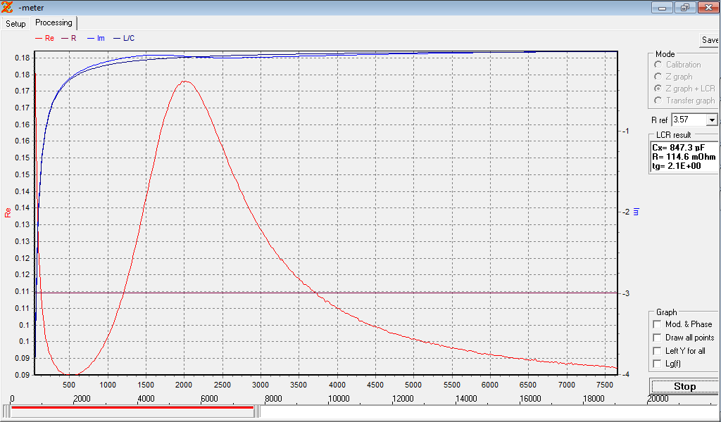

Название:	п фильтр.png
    Не пугаемся - это CLC П фильтр - 2 электролита по 470мкФ и 33мкГн (в имп. ист.) исправность электролитов можно посмотреть замкнув др-ль.
    А это 470мкФ и 0.1 шунт
    Рубиконы и Вима, все исправные - понятно что проверить емкость (470мкФ) можно только на низких частотах.

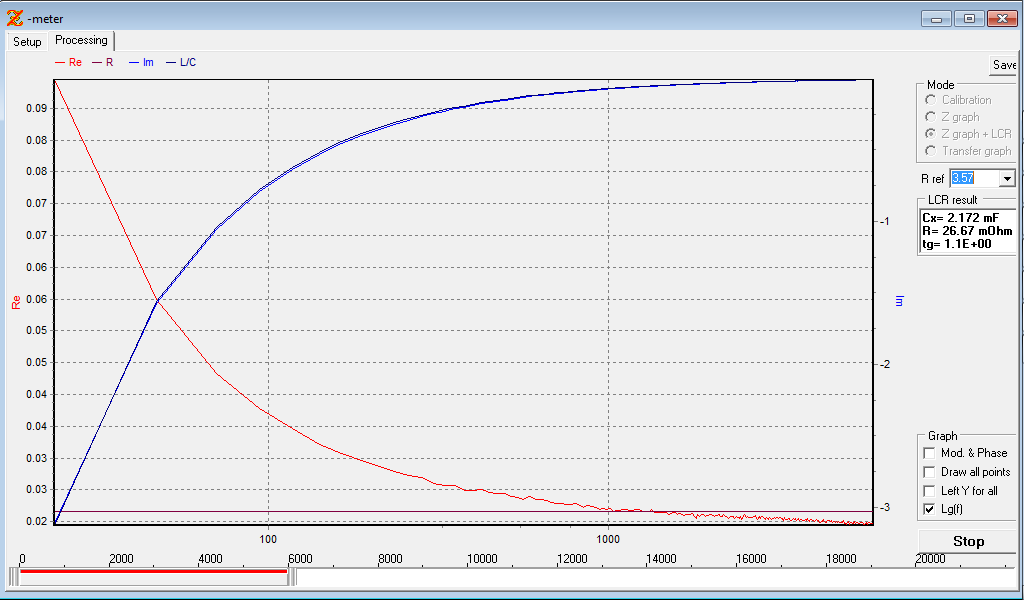

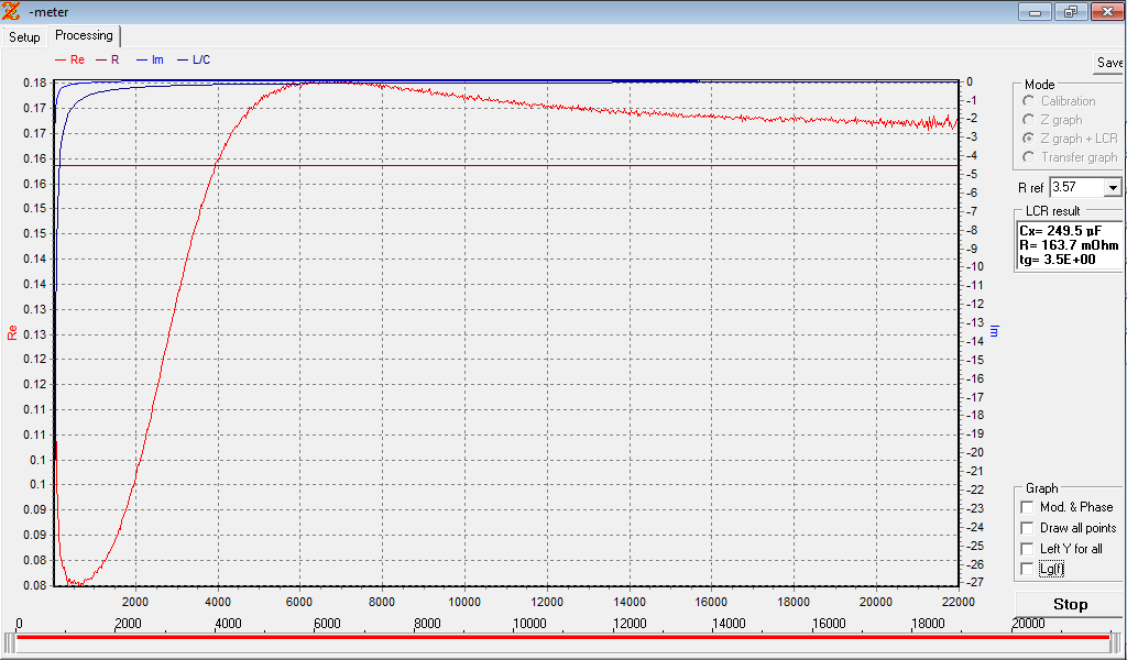

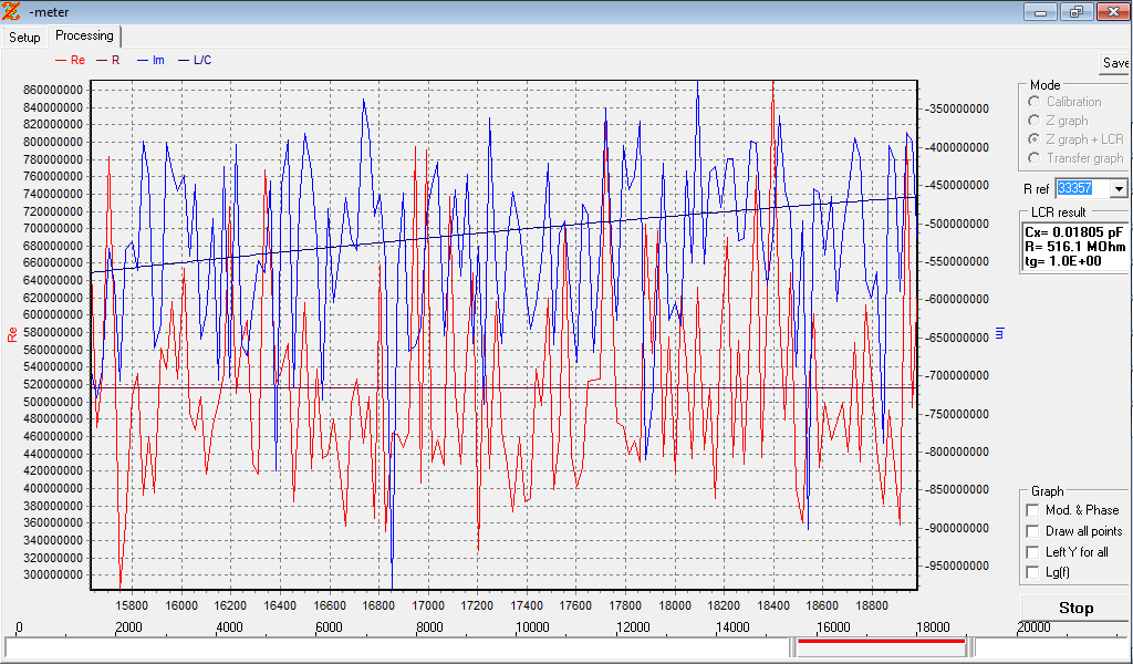

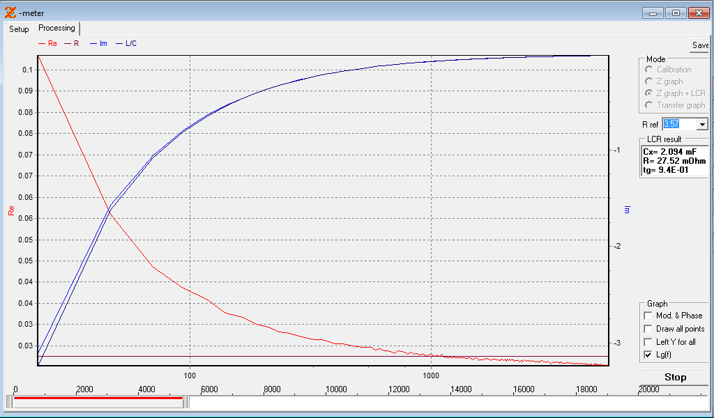

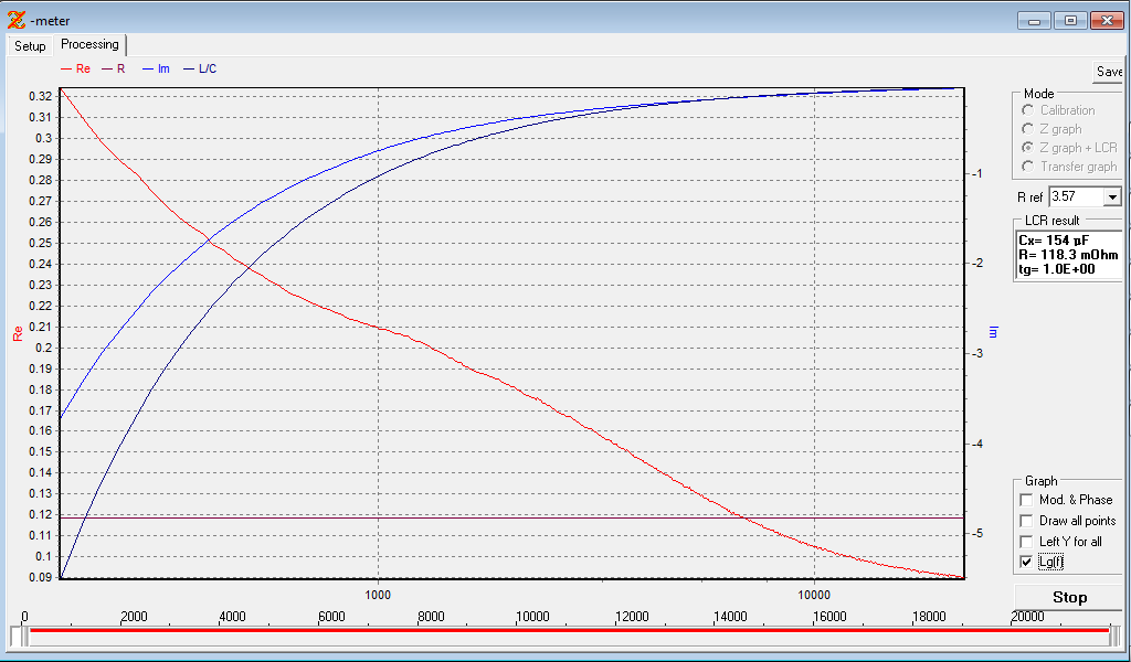

    Хотел почистить старые запасы электролитов, да не тут то было - из кучки 3-4 десятка сухим оказался один!!! (К50-29 с залитым плюсом, и с явной трещиной на заливке), самое интересное, что старые делались с запасом по емкости, а современные практически все в минусе. На больших корпусах R получается меньше, а старые все больше, конечно на современных написано "Лоу ЕСР", но в натуре получается следующее:
    Джамикон 3300.0х10В (WL- на матери ставят) зимой брал.
Название:	3300 ничикон.png
    К50-24 2200.0х63В 91год
Название:	2200 к50_24.png

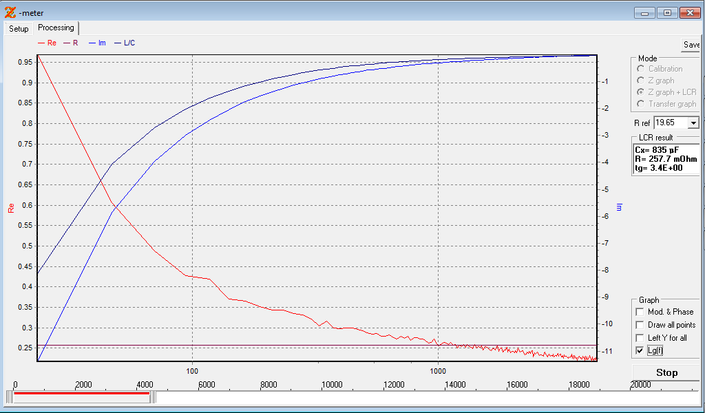

    специально установки частоты те же, а вот с правильными
Название:	2200 к50_24 ок.png
    Кстати как мерить электролиты, пока пришел к такому способу - выбираем опорник по минимальному шуму R, нижнюю границу частоты в упор (практически все электролиты теряют емкость с частотой), а верхнюю так, что бы совпали графики Im и L/C на НЧ.
    Fв мала
    Fв велика
Название:	500 много.png
