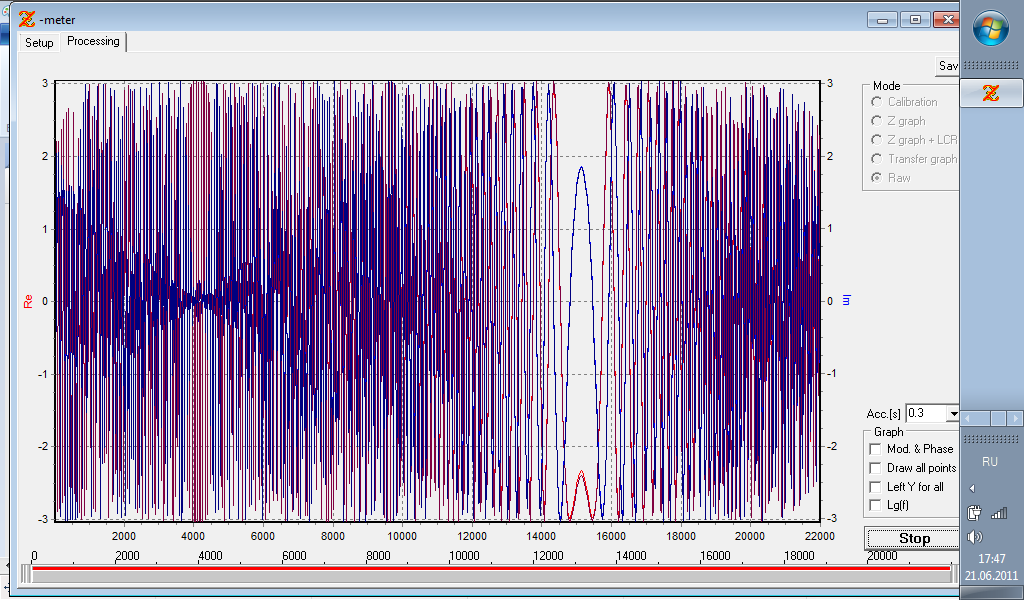

    http://deforg.free.fr/Download/ZmeterRaw.exe
    Сделал новый режим измерения - Raw. Показывает вещественную и мнимую части правого и левого каналов без калибровки. При нажатии на Save - сохраняет результат графика - частоту, Re, Im левого, Re, Im правого каналов. Можно переключить график на амплитуду/фазу, тогда сохраняет амплитуду, фазу левого и правого каналов.
    ---------- Добавлено в 15:22 ---------- Предыдущее сообщение в 15:19 ----------
    В файле либо амплитуда/фаза, либо Re, Im - в зависимости от того, что было на графике. Я, наверно, забыл это сказать...
  11. #130
    Аватар для Борисыч44
    03.08.2005
    Киров
    5,708
    По умолчанию Re: Измеряем RLC
    DVK_,
    Ффуууу - отлегло ....
    Посмотрим новую версию...

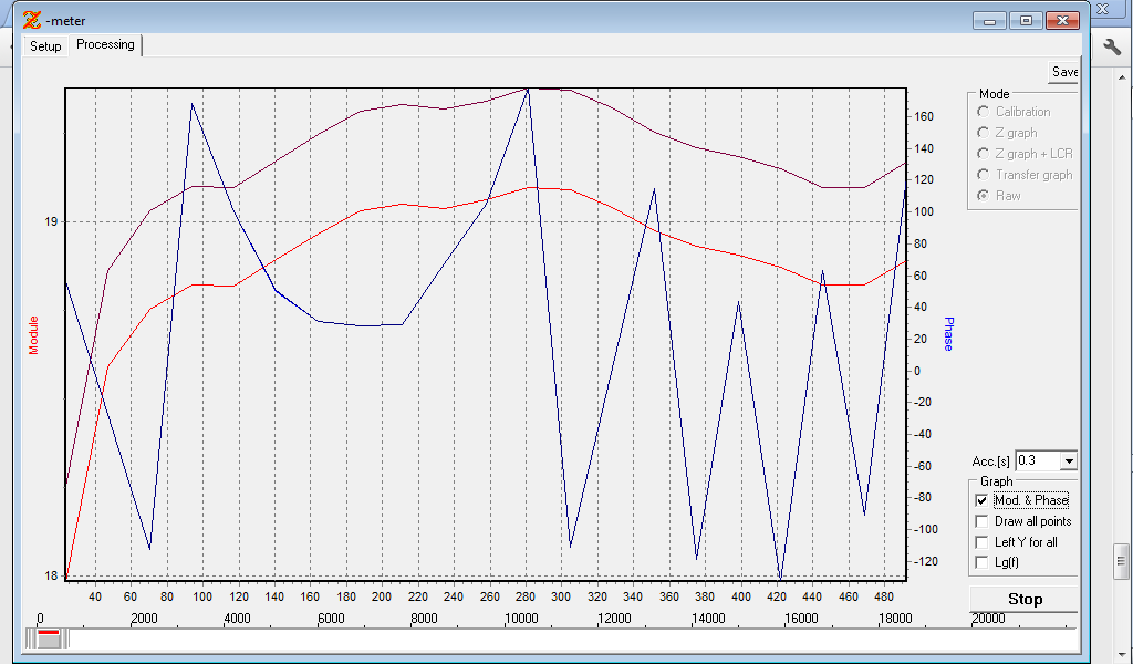

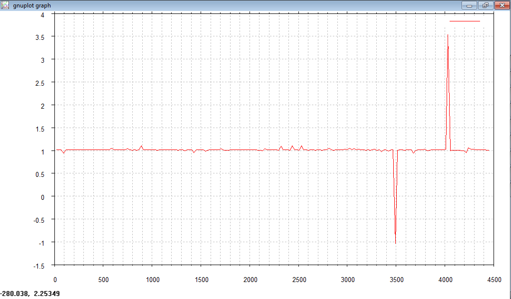

    интересно, картинка меняется в зависимости от масштаба?
    Да, она и должна меняться при любом действии. У Вас же Re и Im, а они зависят от фазы. А фаза меняется при любом действии, ведь вход и выход абсолютно не синхронизованы. Попробуйте амплитуду/фазу. Амплитуда будет стабильной, а фаза будет скакать как угодно. Вообще, сами по себе эти комплексные значения особого смысла не имеют. Смысл имеет их отношение.

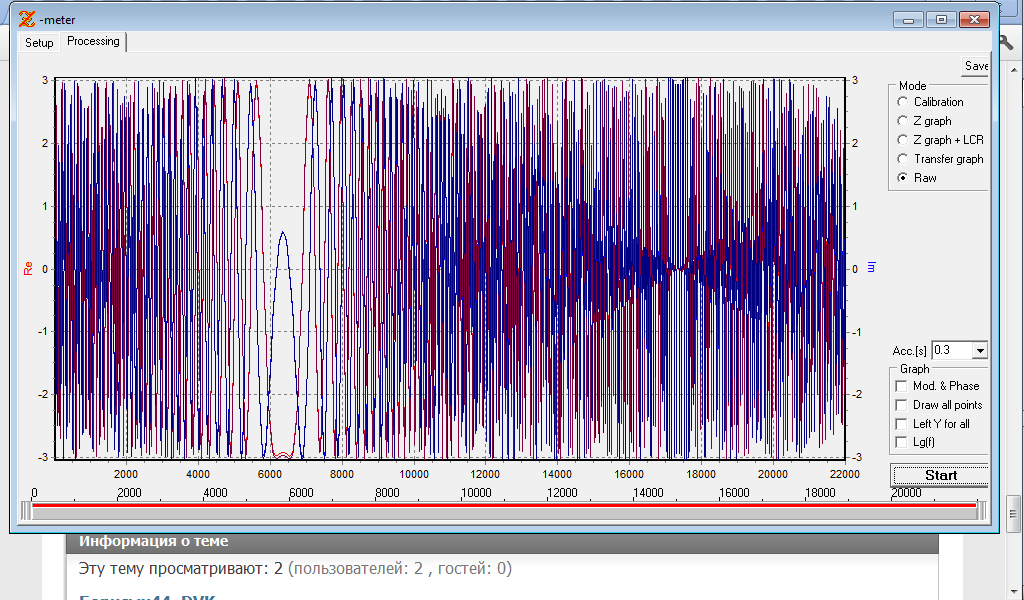

    Красные - амплитуды стоят, а оцифровка шкал чему то соответствует? или это и есть "абстрактные единицы"

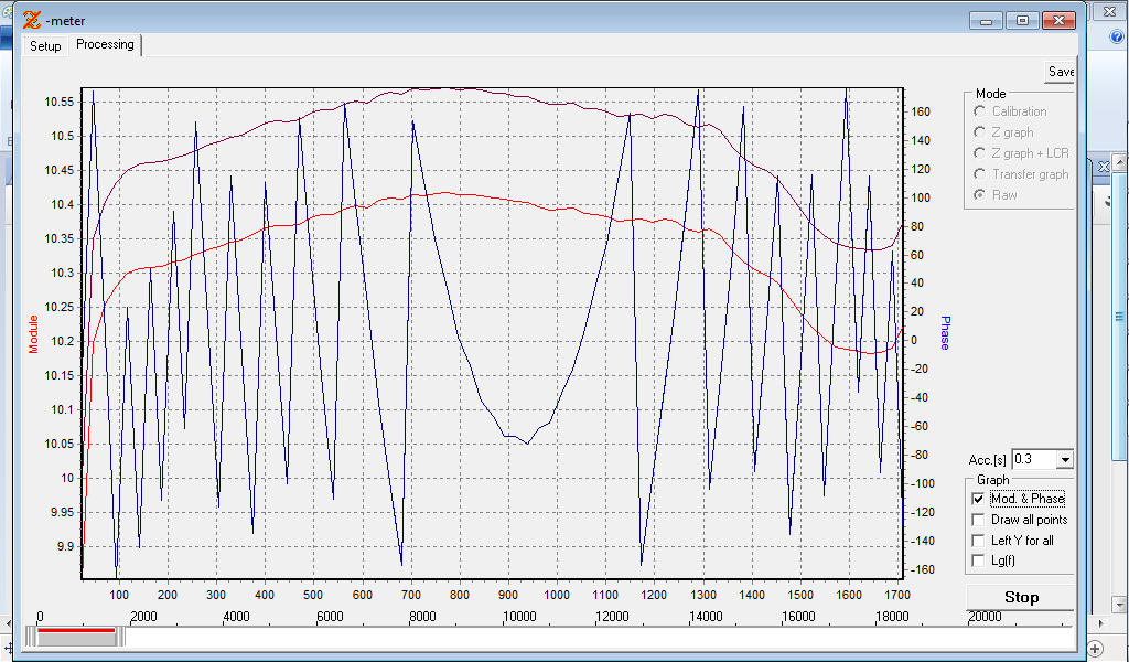

    Оцифровка видимо соответвует амплитуде - т.к. при сужении полосы значения растут. 23Гц у меня всегда ниже всех, сам вид х-и тоже немного гуляет от ширины полосы - надо ещё в гну отношения посмотреть...

    Это то, что Фурье выдает. Перезалил http://deforg.free.fr/Download/ZmeterRaw.exe , чтобы выдавала примерно в процентах от максимальной амплитуды.

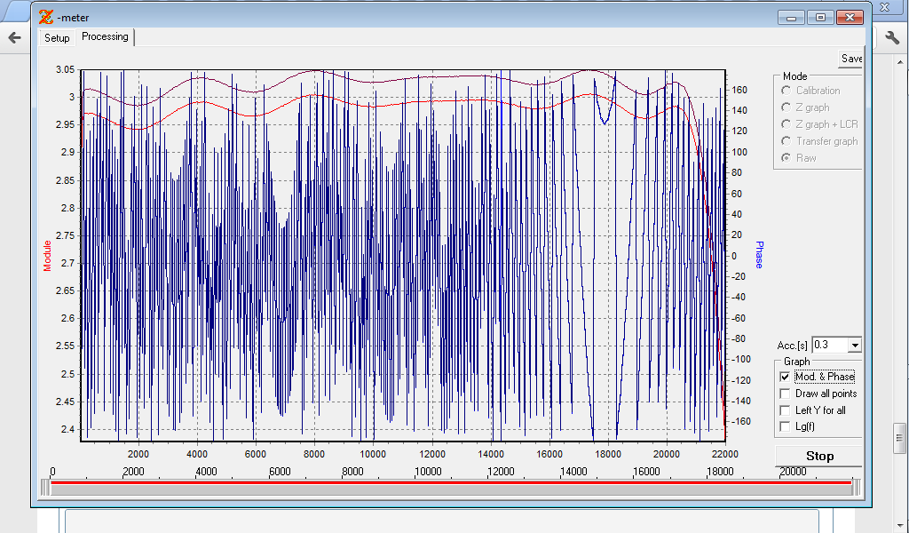

    Какие то "просечки" выскакивают (хотя если в Zmeterе ничего не трогать, то результат стабильный), а на широкой полосе может и не пойми чего вывалить? пока играюсь с отношением на КЗ

    Может переходные процессы какие... А это просто отношение модулей спектров?
    Да, ещё хотел сказать, что лучше работать с комплексными числами как в Википедии написано в разделе "Действия над комплексными числами"
    http://ru.wikipedia.org/wiki/%D0%9A%...81%D0%BB%D0%BE
    без перевода в полярные координаты - амплитуду и фазу.

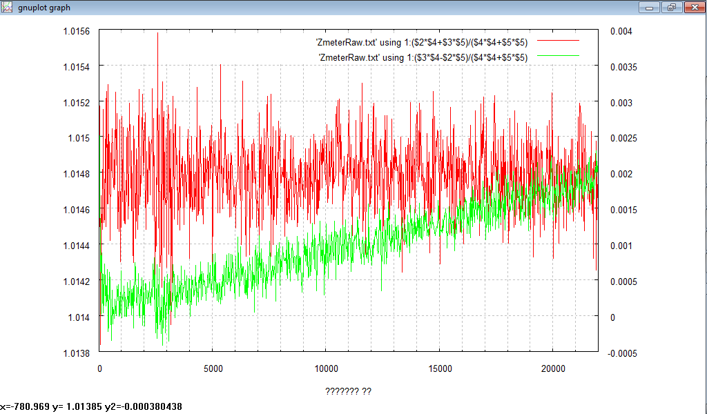

    Не похоже - можно несколько раз сохранить и и гну каждый раз одинаково рисует, меняется только от любого действия с Zmetrом. Похожие иголки уже когда то были.
    Просто отношение Л к П - ($2+$3)/($4+$5)
  20. #139
    Частый гость Аватар для DVK_
    09.06.2011
    Palaiseau
    183
    Вы неправильно считаете - нельзя просто складывать вещественную и мнимую части, это же комплесные числа.
    Деление 2 комплесных чисел даст тоже комплексное число. Вещественная часть которого будет
    Re= ($2*$4+$3*$5)/($4*$4+$5*$5)
    А мнимая
    Im= ($3*$4-$2*$5)/($4*$4+$5*$5)
    Получится 2 графика.
  21. #140

    Это без калибровки КЗ, пассив
    а сейчас действует усреднение? похоже нет, как то надо от шума уходить?
