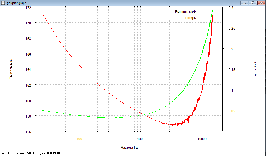

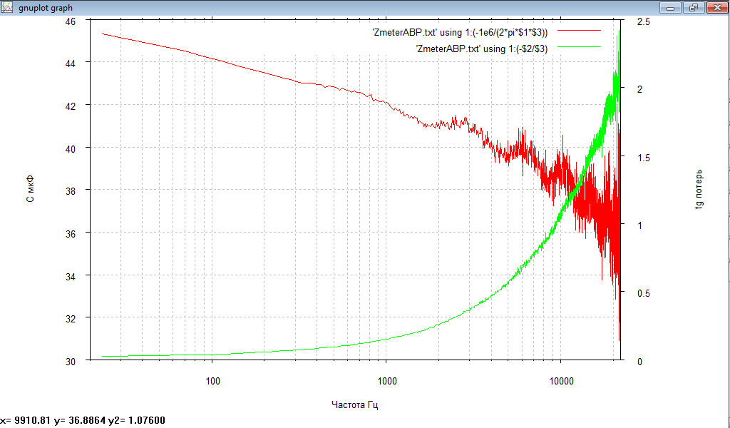

    Посмотрел неполярные электролиты (те что ставят в фильтры АС, производители мне ничего не говорят)
Название:	8мкФ Culver.png
Название:	10mkF Eliton.png
    как будто ничего особенного - электролит, Елитон выглядит поприличней, но такие емкости есть и не дорогие пленочные,

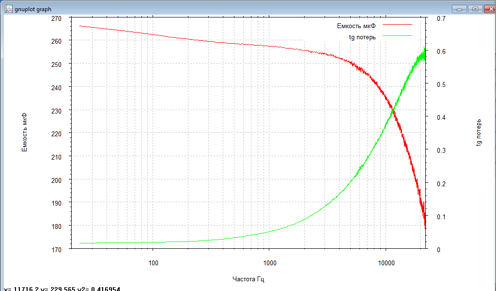

Название:	110мкФ Eliton.png
Название:	250мкФ Eliton.png
    а тут другое поведение
Название:	250мкФ Eliton до 1К.png
    пожалуй для дешевых АС вполне подходящий вариант

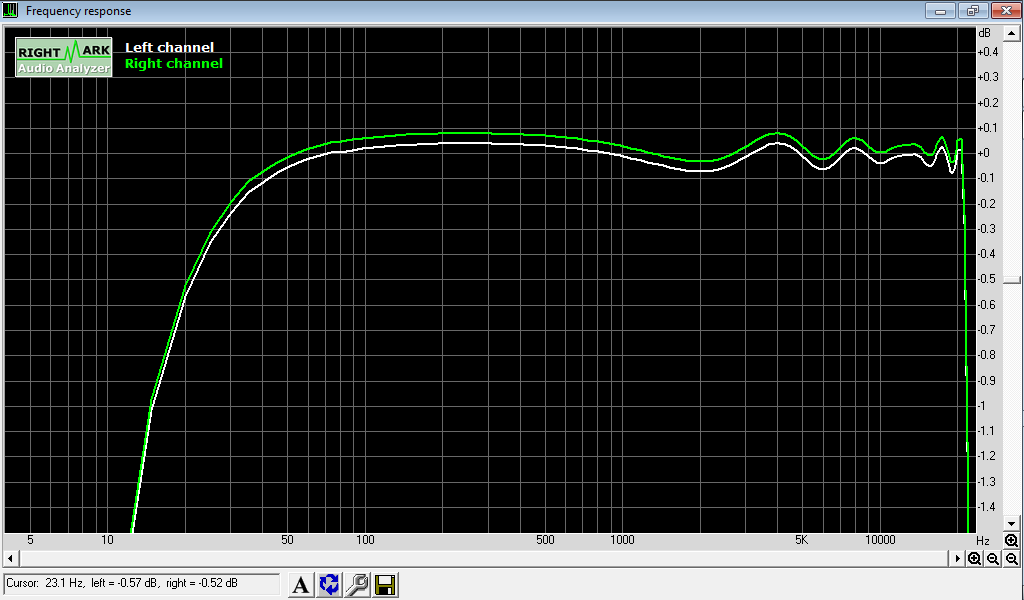

    DVK_, Вы наверное исследовали на сколько могут отличаться каналы?, основная фильтрация в цифре и должна быть идентичная, а разница возникает из за аналоговых фильтров (но они, обычно, невысокого порядка), у меня АЧХ выглядит вот так -
Название:	разница 0,04дБ.png
ID:	126365 разница 0,04дБ во всем диапазоне (фазу посмотреть не получилось , но она то же должна быть близкой), а мы смотрим относительную разницу - может правда без полиномов можно обойтись?
    У меня софтина не работает глобально
    - уже не первый подобный отзыв, а у меня наоборот только она и работает, из всех которые были (в том числе и более простые, одночастотные)
