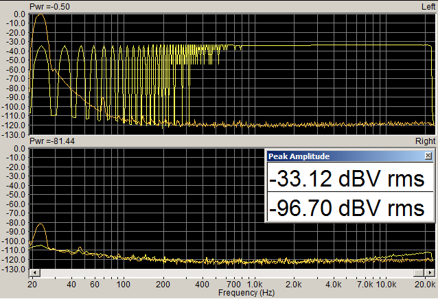

    ставлю 12-16Гц, фиксирую масштаб графика и повышаю частоту до 160Гц - проникание падает
    Это не прямое проникание на вход, т.к. оно почти противофазно, а имхо через опорное напряжение АЦП (оно общее для обоих каналов, зашунтировано электролитом - потому все и ухудшается на нч) т.е. на нем появляется синфазное с входным, которое попав во второй канал даст противофазный сигнал (при полном нуле на входе)
Название:	осген проник.png
    Последний раз редактировалось Борисыч44; 31.01.2014 в 23:50.

    Т.е. получается АФЧХ относительной калибровки, АФЧХ входного Z, и ещё АФЧХ проникновения, и ни одну из них не описать просто набором емкостей-сопротивлений.... 3 штуки и все вычислять как-то надо... А-хре-неть...

    ---------- Сообщение добавлено 00:25 ---------- Предыдущее сообщение было 00:13 ----------
    Хе, а на ВЧ фаза проникания не меняется??
  11. #650
    Частый гость Аватар для DVK_
    09.06.2011
    Palaiseau
    183
    По умолчанию Re: Измеряем RLC
    На НЧ нет, а на ВЧ (> 8-10 кГц) сдвиг фазы просто уменьшается, но не заходит в другую сторону. Просто почти синфазным становится и довольно слабо зависит от опорника... Скорее всего, это ёмкостный делитель получается с входной ёмкостью и ёмкостью проникновения.
    Последний раз редактировалось DVK_; 01.02.2014 в 18:07.

    ИМХО проникание появляется дальше, в общих микрухах, ключах и т.п. потому и опорник не влияет и величина входной емкости
    ЗЫ амплитуда шума перекрывает проникание на НЧ без накопления - будет ли оно корректно работать при быстром сканировании??
  13. #652
    09.06.2011
    Palaiseau
    183
    В смысле, если сильно не накапливать, то шум замажет проникновение? Ну, замажет, конечно, только это нехорошо как-то...
    Сейчас глянул - таки да, при большом накоплении под 300 есть проникновение на 12 Гц, только оно всё равно синфазное с небольшим опережением - ёмкостного типа. Сетевые наводки сильно шум увеличивают.

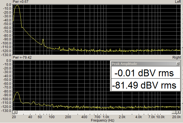

    Замазывает на осциллограмме, но в спектре проникание останется и его характер то же, со всякими отрицательными сопротивлениями. В ГенОсце накопление идет на одной частоте, в ZM при сканировании наверное копить сложнее? энергия каждой спетральной составляющей значительно ниже - вот проникание от ОсГена и ZM в Спектралабе - на последнем из за меньшей энергии естественно все под шумом (кроме вч). Т.О. если бы удалось скомпенсировать проникание, то мы теряем до 30дБ С/Ш!!! в сравнении с одночастотным измерением
Название:	осген проник 22гц.png
Название:	ZM проник.png
    Отсюда напрашивается режим генератора с меньшим числом частот, скажем октавным (1/3, 1/6 и тд), наряду со сплошным спектром, как сейчас, для сохранения высокого частотного разрешения
    Да нет, всё то же самое, только форма сигнала другая. Копятся выборки сигнала с периодом "сканирования", а не их Фурье образ. Амплитуда гармоник, конечно, меньше, тут уж ничего не поделаешь. Зато их много. Прореживание частот - да планируется, только не знаю как... Просто тупо убрать лишние? Надо смотреть, что получится...
