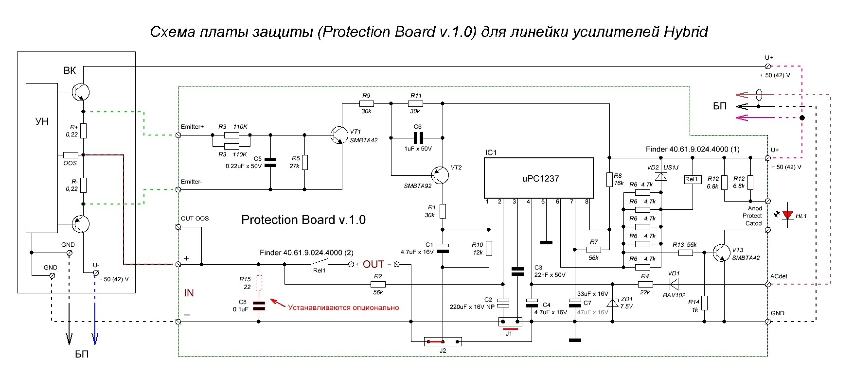

    По умолчанию Re: Полноценная защита на upc1237
    Здравствуйте. Прошу помощи по подобной защите из темы Hybrid ReV2.0.
    Запаял платы, все детали проверял перед пайкой и после. Теперь хочу проверить срабатывание защиты от постоянки без подключения к усилителю. Реле пока не припаивал, подключил u+(42в), acdet и gnd, J1 замкнул, на катушке реле напряжение u+, напряжение на ногах микры 8=3.1в, 4=1.96в, 2=0.3в. При отключении acdet напряжение на реле не пропадает, при подаче на вход защиты +42в с блока питания на 2 ноге становится 1.1в, и все равно питание на реле не пропадает. Обе платы защиты так себя ведут. Может я что-то не так делаю? Направьте, пожалуйста, куда копать.
    ПС светодиод тоже подключил, он тоже не реагирует.

    Частый гость Аватар для V_V_V
    06.01.2017
    179
    Цитата Сообщение от EvgeniyRus Посмотреть сообщение
    8=3.1в, 4=1.96в
    8 - питание микросхемы, должно быть в районе 12в
    4 - наличие переменки на вторичке трансформатора, должно быть 4-8 вольт
  20. #459
    Частый гость Аватар для Simpl.K.
    15.01.2006
    Рига
    485
    по схеме: на питание 4пин стоит стабилитрон, и если он правильно впаян, то должно быть 7,5в, а не 1,96в

  21. #460
    Все немного проще оказалось, нужно было реле таки припаять, без него схема не работает, теперь по постоянке срабатывает Но у этой схемы есть еще защита от короткого замыкания на выходе усилителя, и вот буквально вчера пробовал на одной плате замыкать вход, при установленном J2 как на схеме и без J1, реле отключалось. Сегодня опять пробую, уже не отключается. Как тут вообще защита от замыкания реализована?
