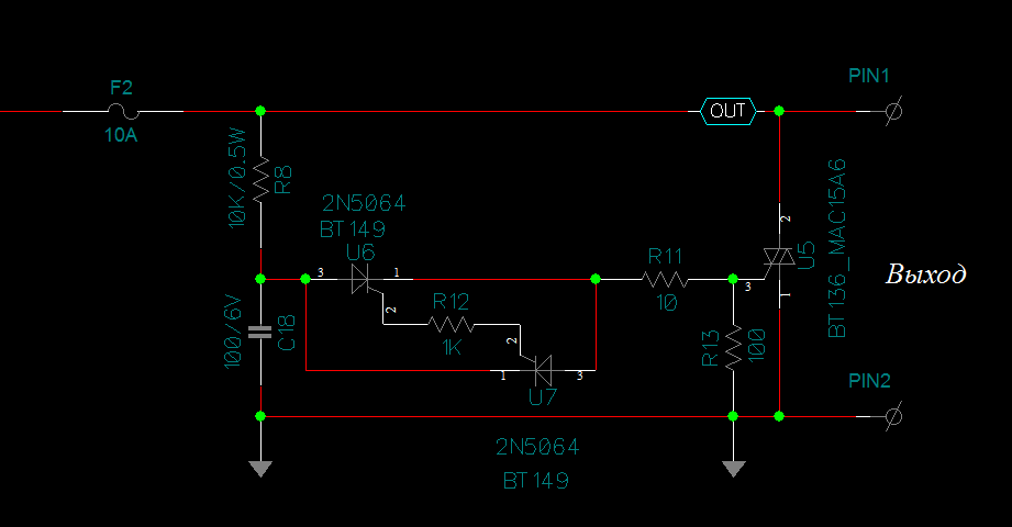

  15. Завсегдатай Аватар для dekko
    05.04.2006
    5.653
    По умолчанию Re: Полноценная защита на upc1237
    Никаких реле.
    это для ПРО-применений, для бытовой не аудифильно - наличие предохранителя в выходной цепи и "ужасного тиристора" убьёт звук

  18. Завсегдатай Аватар для korolkov24
    06.01.2007
    г. Пенза
    2.682
    Виктор Жуковский (aka Sagittarius) говорил, что симисторная защита на выходе УМЗЧ вносит искажения.
    Действительно вносит, но нелинейность состоит из двух закрытых полупроводников и нелинейной, паразитной ёмкости в несколько сотен пикофарад. Нелинейность цепи управления, шунтирована ёмкостями. Если всё это пересчитать, то получим приблизительно 15...30кОм нелинейной нагрузки, это 1/375000 от Rвых среднестатистического усилителя. Такие же искажения даёт и сам выходной каскад усилителя, так как имеет полный набор тех же паразитных элементов.
    В процентах, будет 0.00027%, если считать, что защита вносит 100% искажений, в своей цепи, на своих полюсах, то есть, схема вносит искажения в средний по параметрам усилитель на уровне 0.00027% - спектр быстро спадает, так как кроме логарифмических кривых, там и ёмкостная составляющая. Для сравнения, товарищ измерял кГ реле (не помню марку) кГ=0.002%. Сам я измерения не проводил, так как легко и так считается, да и если в 10 раз ошибся, всё равно на звуке это никак не отобразится.

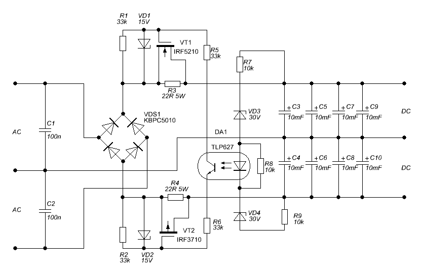

    Или через оптроны и даже напрямую, как у "Hot Follover 99", или в усилителе Петрова.
    Заодно в стабе можно сделать плавное нарастание напряжения на выходе.
    Или с защиты ключами по питанию управлять, типа таких:
    Последний раз редактировалось vitaly_spb; 29.08.2014 в 19:24.
  20. iN The FED We tRUSt Аватар для EDDiE
    9.206
    Цитата Сообщение от vitaly_spb Посмотреть сообщение
    В цепь динамика можно и не включать реле и тиристоры, а протянуть их в питание. Какая разница, где пережигать предохранитель, на выходе усилителя или на выходе питания. Заодно в стабе можно сделать плавное нарастание напряжения на выходе. Нажмите на изображение для увеличения.
    В этой схеме предохранители лучше поставить ПОСЛЕ банок, которые на выходе.
    Ещё вариант
