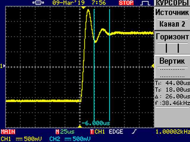

    Спасибо, понял. https://forum.vegalab.ru/showthread.php?t=10612
    ---------- Сообщение добавлено 20:56 ---------- Предыдущее сообщение было 11:57 ----------
    Меандры кошмар, на грани генерации...
    А в чем разница от заводского усилителя, к примеру Денон РМА-860. У него на выходе чего только не стоит два цобеля, кондёр паралльльно ас, RL...
    А меандр...Вот... 6ом+0,68 мкф.
    На Ачх при этом получается горб на 100кгц и затем резкий спад.
    На данном усилителе картина такая же. При чистой нагрузке 6 ом плавный спад от 100 кгц, при нагрузке 6 ом+0,68 мкф подъем на 90 кгц и резкий спад...
Название:	выброс 6 ом+0,7 мкф.jpg
    Или выброс слишком большой? Или я чего то не понимаю..

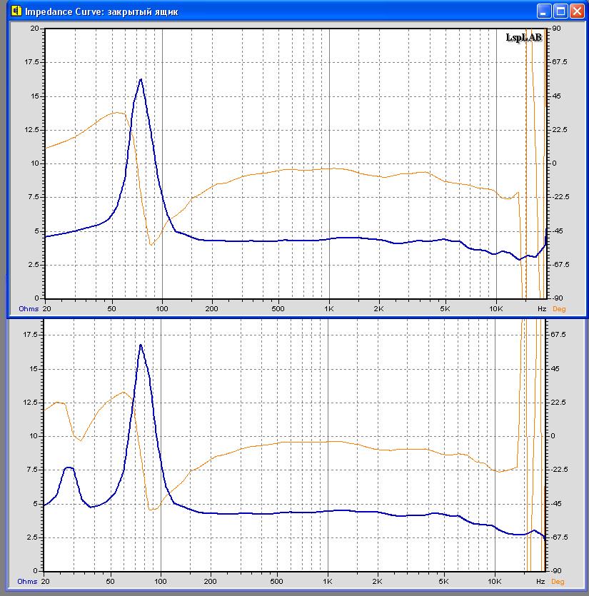

    Цитата Сообщение от алек-сей Посмотреть сообщение
    Спаял эквивалент нагрузки
    Можно еще проще. Снять импеданс своей АС. Там видно где какой участок (индуктивный и емкостной). Сделать эквиваленты с данными сопротивлениями и импедансами на тех же частотах, что и АС и ими пытать усилитель.

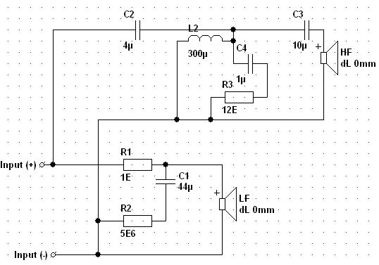

Название:	импеданс чистовой корпус.JPG
Название:	Схема фильтра.JPG

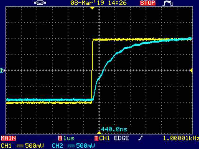

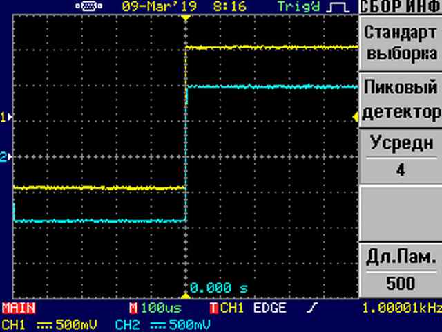

    Пробовал сегодня замерить усилитель меандром, с резистором получилось отлично, а вот с емкостью 0,1 мкф(впараллель) меандр покрылся мелкими мурашками...До этого такого не было, но и каналы я мерил по отдельности(собрал один, померил, собрал второй померил). Сейчас выходные транзисторы стоят на одном радиаторе, да и платы близко друг к другу.
    С расстройства взял и подцепил реальную нагрузку, т.е. АС...На схеме фильтра АС резистор 1 ом на НЧ в реальности отсутствует..
    Меандр...Нажмите на изображение для увеличения.

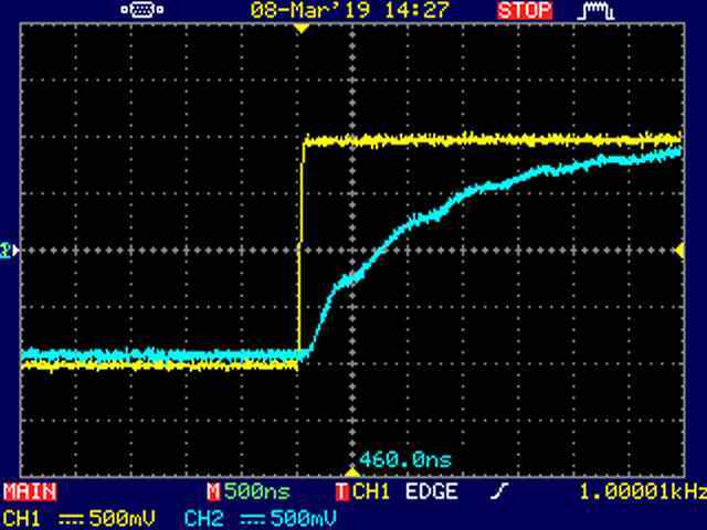

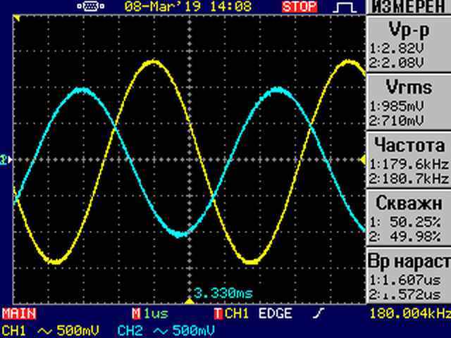

    Снял АЧХ по-3 дб получилось.Нажмите на изображение для увеличения.

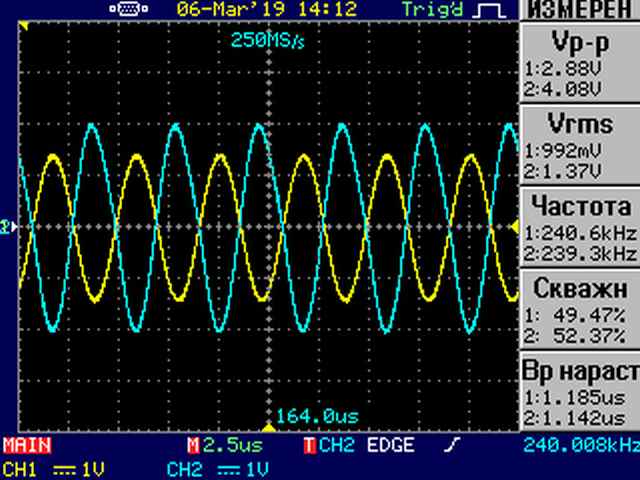

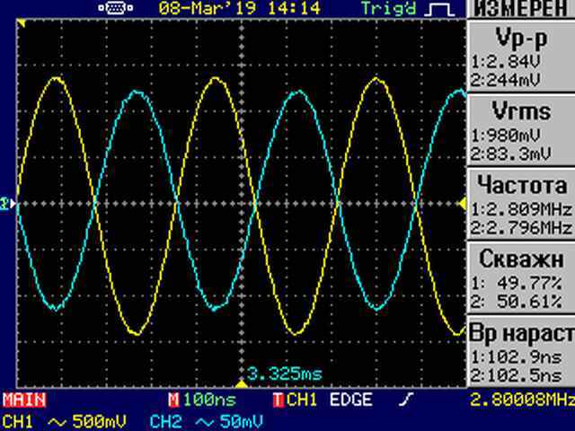

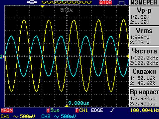

    И из чистого любопытства, прогнал частоту до того момента, когда фаза входного сигнала сдвинется на 180 градусов...не ожидал...

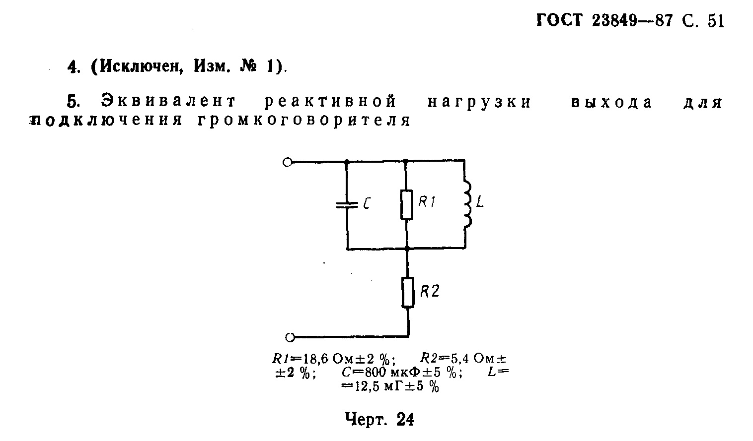

    Спаял эквивалент нагрузки(по госту)
    Такой эквивалент нагрузки ?
  14. #893
    11.03.2018
    Самара
    721
    По умолчанию Re: Помогите с УМЗЧ с глубокой ООС И. Акулиничева
    Совершенно верно. Емкость сделал из двух электролитов(последовательно,как неполярное включение) по 2000 мкф, индуктивность-обмотка трансформатора.
    Как я понимаю, эта нагрузка имитирует только импеданс на НЧ.
    Она имитирует импеданс АС во всём диапазоне - сравни со своей картинкой из поста #891.
    Но я выложил импеданс своей АС, пробовал другие динамики. Получается. А с этим эквивалентом у меня получалась прямая линия...
    Есть схема более сложного эквивалента, но там катушек...конденсаторов...Тьма. Вроде имитация трехполоски.

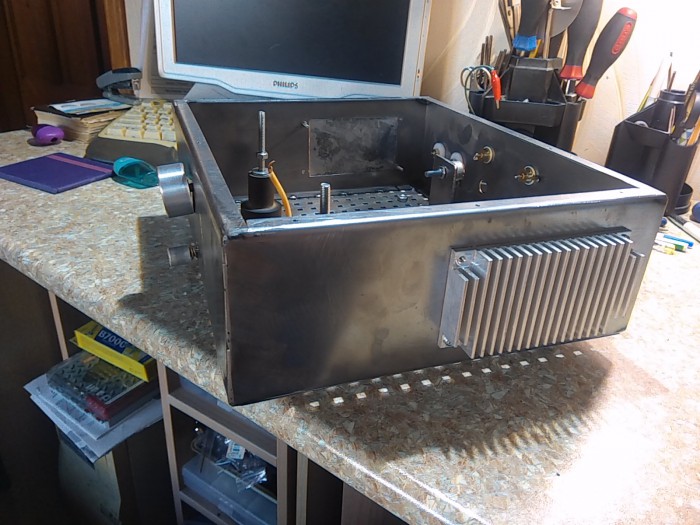

    Нашел вот такую статью. Может не по теме, но описывается монтаж и требования к данному усилителю.

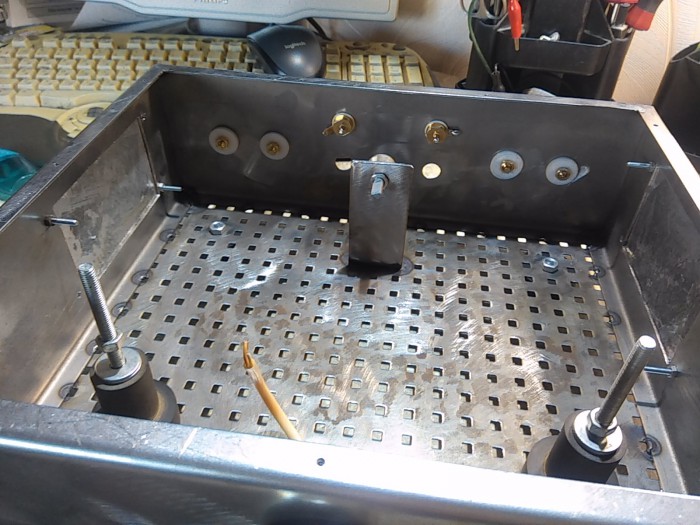

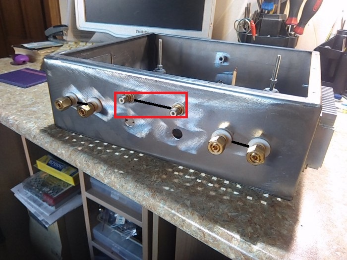

    И вот думаю...Радиаторов хватит?
  18. #897
    Завсегдатай Аватар для 25602
    07.07.2006
    Украина, Балта
    2,047
    Хватит радиаторов, пропилы не забудь сделать.
  19. #898
    11.03.2018
    Самара
    721

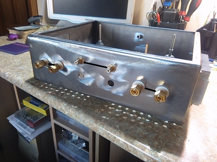

    Такие?Нажмите на изображение для увеличения.
  20. #899
    02.07.2010
    Eкатеринбург
    1,178
    Выделенные не надо пилить.Нажмите на изображение для увеличения.
ID:	344615пилить надо если прямой и возвратный проводник в разных дырках.
