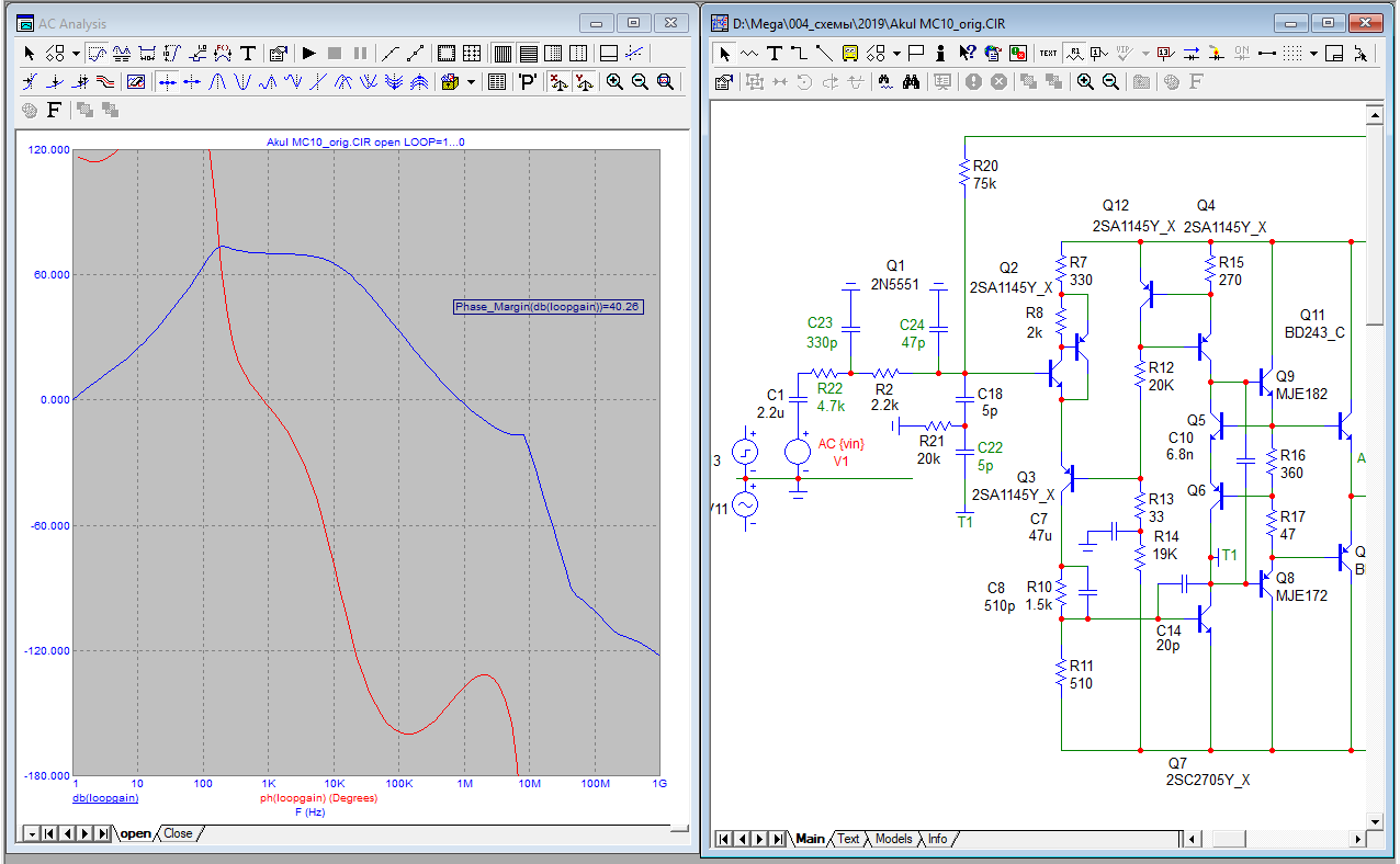

    Фазу и устойчивость можно улучшить, введя коррекцию во входном резисторе, составив его из двух последовательно, а из точки их соединения - конденсатор на землю. Почему-то в схеме у И.Акулиничева конденсатор от ВЧ помех поставлен перед входным резистором, видимо, в расчёте на резистор на выходе УН.

    По умолчанию Re: Помогите с УМЗЧ с глубокой ООС И. Акулиничева
    Можно попробовать, запас 40 гр
  14. #873
    31.08.2011
    69
    3,890
    Да, коррекция уже работает адекватно, нормально должна работать схема. За моделирование - отдельное спасибо !

    25602, а можете в модели перекинуть первый каскад и генератор тока в отрицательное плечо, а второй ун в верхнее? интересно посмотреть изменения кривой. или надо ещё и транзисторы шунта менять местами?
    присоединяюсь!

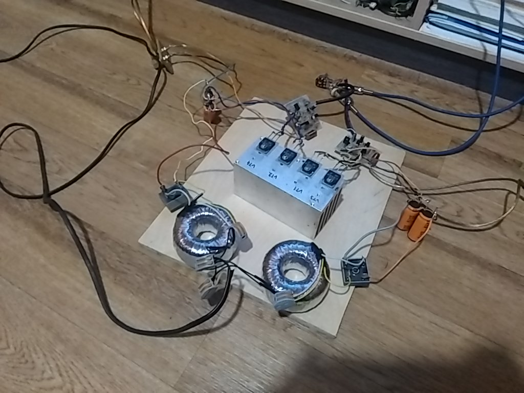

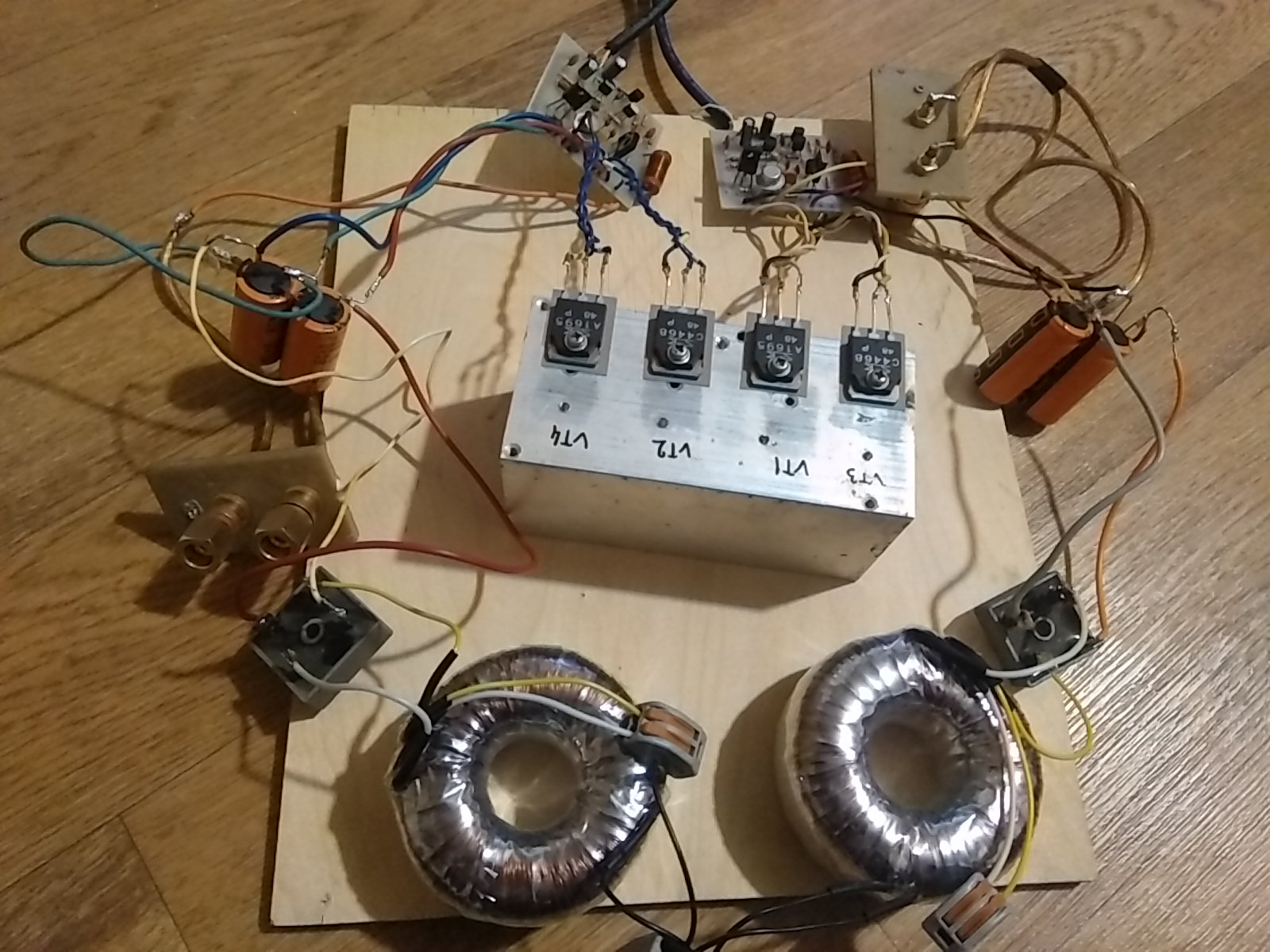

    Выглядит страшновато, но поет...
    Для меня звучание сильно отличается от того, что удавалось послушать раньше(лампы..у себя и не только, LME+латералы, TDA7293, рессивер ямаха HTR 6030, denon PMA860. Не айс но все же). Мне понравилось. Звук не яркий, не звонкий, но детальный. Звуковая картина как то по другому прорисовывается...
    Все детали по оригинальной схеме кроме выходных транзисторов. Регулятор громкости 30 ком...
    Надо как то все это оформить и....

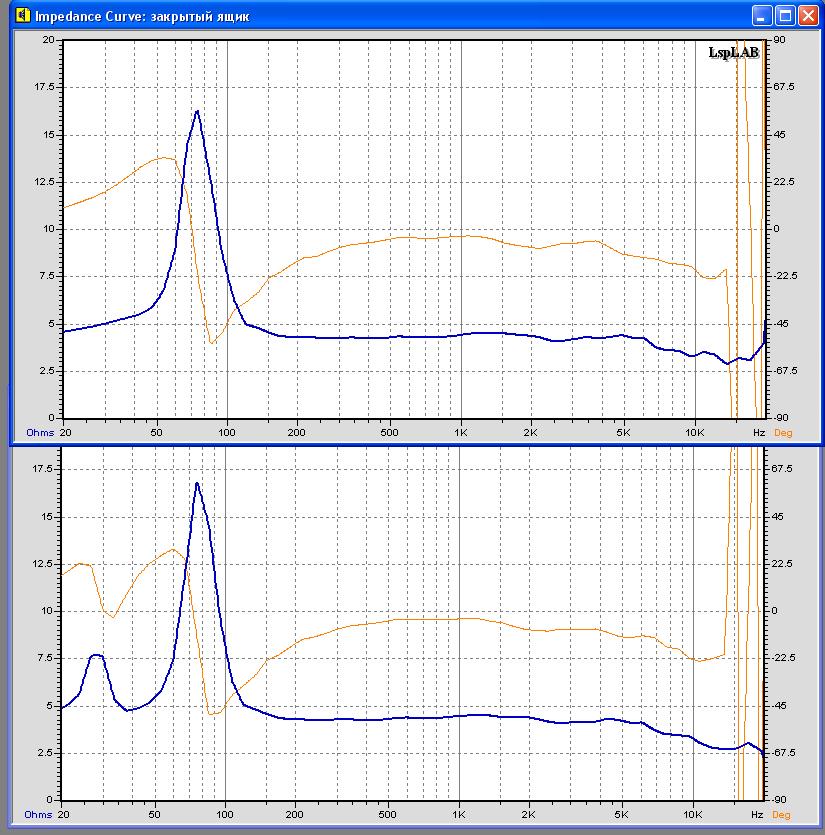

    Работает на самодельную двух полоску вот с таким импедансом...
Название:	импеданс чистовой корпус.JPG
    ---------- Сообщение добавлено 19.02.2019 в 16:32 ---------- Предыдущее сообщение было 18.02.2019 в 20:50 ----------
    На графике показан запас по фазе около 12 градусов что накладывает некоторые ограничения - элементная база, выполнение монтажа, если выполнить все рекомендации автора то получите усилитель.
    Спасибо, понятно.
    В вашей последней схеме выходные транзисторы стоят bd243 Fгр 3 МГц, в схеме
    Вот еще петлевое оригинальной схемы
    не видно выходные транзисторы.
    Если в оригинальной схеме поставить на выход более высокочастотные транзисторы 20-30МГц(что я и сделал) с большим коэф.усилиния запас по фазе уменьшится или увеличится?
    Или это все достигается только коррекцией пассивными элементами на схеме?
  17. #876
    Завсегдатай Аватар для 25602
    07.07.2006
    Украина, Балта
    2,047
    Запас по фазе увеличиться, но не значительно.
