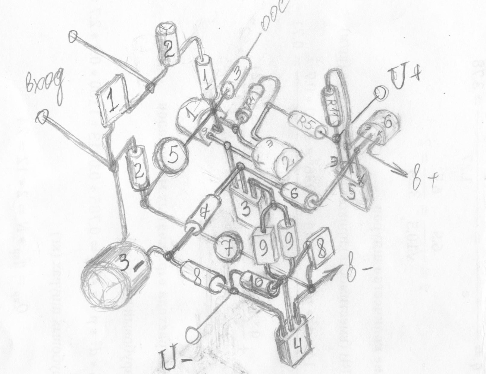

    Решил разобрать бумажки и нашел, может кому пригодится вариант объёмно-навесного монтажа предварительной ступени усилителя Нажмите на изображение для увеличения.
ID:	329259 на эскизе нет С4 и С10
    ---------- Сообщение добавлено 13:38 ---------- Предыдущее сообщение было 12:30 ----------
    все детали соединены собственными выводами, Т4 и его цепи можно повернуть и тогда сократится путь корректирующей цепочки. и делался эскиз для представления трансформации.

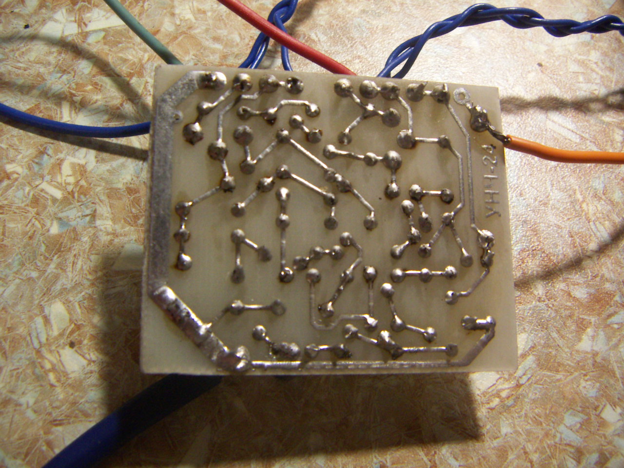

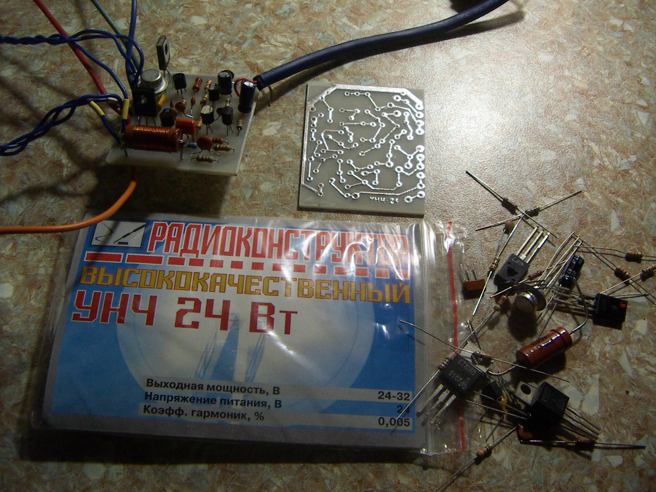

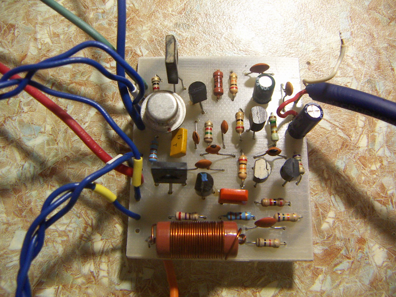

    С одной обмотки (36 вольт переменки)не получится запитать два канала? Лучше найти два транса или один с двумя обмотками по 36 вольт...?
    Запустил две платы-конструкторы. Одна запустилась без проблем. Вторая, то генерила, то перекашивалось питание, в общем заработала с небольшим но..
    Первая плата выдаёт на резистор 6 ом 10 вольт чистого синуса, без ограничений и возбуда. Вторая плата 7 вольт, далее на нижне части синусоиды появляется небольшая гребенка. Токи покоя плат получились 35 ма и 42 ма. Вторая и третья гармоника это звуковая карта...
    Пробовал запускать вторую плату с BD-шками(139-140), с КТ816-817г, не получилось. С кт 814в-815в работает. Может совпадение. Дополнительных пикушечный конденсаторов не добавлял. Все чисто по автору.
    ---------- Сообщение добавлено 16:14 ---------- Предыдущее сообщение было 16:03 ----------
    И все же.. В чем может быть причина поведения второй платы? На нижней части синусоиде, как я уже писал, появляется небольшая пила(при 7вольт) и при дальнейшем повороте РГ синусоида подрезается сверху и снизу. На первой плате такого нет, чистая синусоида без ограничений. На вход усилителей подавал 1 вольт RMS.

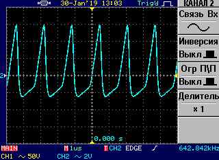

    По умолчанию Re: Помогите с УМЗЧ с глубокой ООС И. Акулиничева

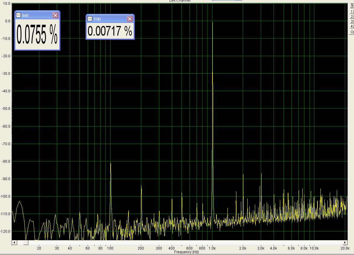

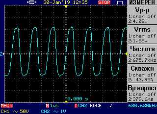

    А из радио , на ней по отзывам свистит
    вот такое было на второй плате. Красивая(свист) синусоида BD139-140, пила кт816-817..

  17. #796
    04.04.2007
    10,762
    Сколько писали.на печатке из радио свистит. А увеличить емкость корректирующего С8 конденсатора ? на 10% хотя бы
    С уважением Максим.
  18. #797
    11.03.2018
    Самара
    721
    В данный момент не свистит. С8 увеличивал, но безрезультатно. Такое впечатление, что усилитель работает только с транзисторами(вплоть до каждой буквы) как у автора...

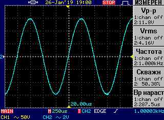

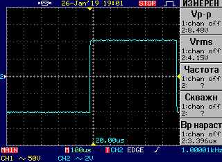

  20. #799
    11.03.2018
    Самара
    721

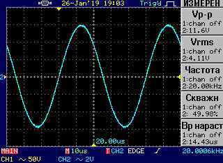

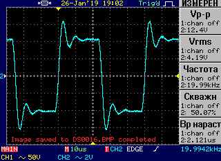

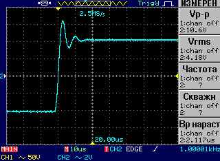

    Вот так выглядят синусы 1 кгц, 20 кгц, 100кгц(6 ом) и меандры 1 кгц и 20 кгц(6 ом и 6 ом+0,1мкф) на нагрузке. На плате которая сразу заработала. Вторую пока не мучал.
