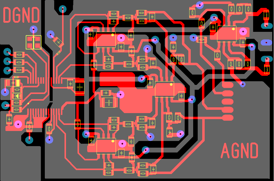

    Имеется портативный плеер с выходом и2с. Хочется поставить в него ЦАП.
    Первый раз делаю цап такой сложности, в таком ограниченном объеме.
    За Ц/А преобразование будет отвечать AD1853, в I/U конвертере планируется использовать LM6172, в сумматоре AD8620, в драйвере для наушников AD8397.
    Раньше вопрос не возникал: Для работы цап с и2с данные передаются по 3 проводникам L/RCLK, BCLK, SDATA, значит ли это, что можно обойтись без MCLK, или он нужен?
    Нужен ли ресет для AD1853, если нужен, как проще всего его реализовать в ограниченном объеме?
    Покритикуйте, посоветуйте, что можно улучшить...

    Соединять DGND и AGND лучше как можно ближе к самой AD1853, в идеале с обратной стороны платы на земляном слое, который лучше бы сделать по максимуму под самой микросхемой ЦАП

    Спасибо. Нашел, в "Похожих темах". Соединю земли под микросхемой перемычкой или малоомным резистором.
    В схеме, в питании 0402 - не резисторы, а индуктивности (не было в библиотеке спринта)
    Проще уже некуда.
    С уважением, Кандидат-в-немного-звукотехники.

    Кстати сий вопрос интересный. В смысле соединять под микрухой или лучше сбоку от нее. По расстоянию одинаково получается. Но как лучше ?

    Спасибо, Резистор, диод, и конденсатор - действительно, проще -некуда. Остается вопрос - надо-ли? Я так понимаю, ресетиться будет только при включении питания.

    Надо.
    На мой взгляд, под микросхемой очень удобно, если разделены полигоны под разные земли на нижнем слое.

    Считаю лучше снизу, по кратчайшему пути, ближе к линии соединяющей пины 1(DGND) и 11(AGND) AD1853, с целью минимизировать площадь паразитного контура образованного внутрекристальными и внешними цепями соединения земель.

    Чую, что вопрос "тупой" и скорее всего надо. Но всеже...
    Вложение 123848Вложение 123849

    Мастерклок необходим.

    сейчас стоит в одном плеере ТДА1545, в другом ТДА1543 - обе обходятся без мастерклока, хотя, наверное, дельтасигме он необходим...
    Подправил схему, добавил ресет, немного изменил разводку земель, соединил их под схемой перемычкой.
    Есть еще какие-нибудь замечания по разводке?

    Оно конечно удобней, но ведь там ток течет. Значит возможны излучения, которые прямо в микросхему.

    Хорошо, возможны излучения. Излучения будут обусловлены изменениями тока (или во времени, или в пространстве). На временную составляющую мы повлиять не можем, а на пространственную можем повлиять геометрией. Чем проще геометрия, тем ниже излучения. Самая простая геометрия - прямая перемычка между полигонами.
    Более того, на мой взгляд совершенно уместно объединение двух полигонов в один сплошной, во многих случаях, если есть опасения по поводу перемычки.
    Я опираюсь на принцип, что у нас нет сверхзадачи абсолютного выравнивания потенциалов на ножках AGND/DGND микросхемы (например, стоит вспомнить, что в приборах AD на кристалле может быть реализовано сопротивление порядка нескольких Ом между ними). Наша задача - создание достоверной земли, на которую сможет опираться каждый потребитель.

    А Назар когда то говорил, что эти ножки и созданы для того, чтобы их соединить снаружи, потому что так низкоимпедансней. Вот перемычка не есть низкоимпедансное соединение. По сему думаю, что лучше что то по толще - просто широкая дорожка например.

    Ну вроде так, просто я предлагаю еще обратить внимание, куда сия геометрия направлена . Вот есть же разного рода антенны, круглые имеют круговую направленность (в нашем случае это перемычка из проволоки. но вроде никто ее не применяет), плоские, они направленные и излучают перпендикулярно своей плоскости. Вот наши всякие полигоны и широкие дорожки скорее на такие похожи. Излучать они будут вверх, т.е. как раз в стоящие на плате детали. Вот мысль в том, чтобы не делать под микрухами ЦАПов соединений между землями, потому что там повышенная концентрация токов, а делать, например рядом.
