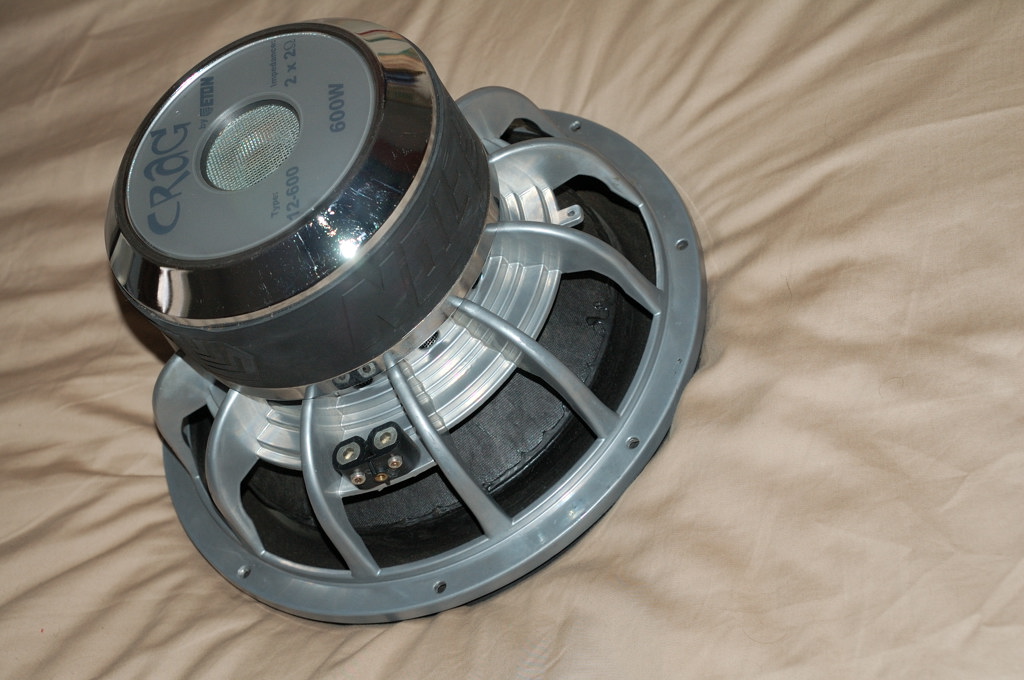

    Сабик - вот такой. Резинки на магните - тонким слоем - тяжеленная штуковина.
    С усилителями на 100% не определился.
    На сабик идет китайско-американский HSL 1000w 1000 он не даст, да и не надо. Внутренности.

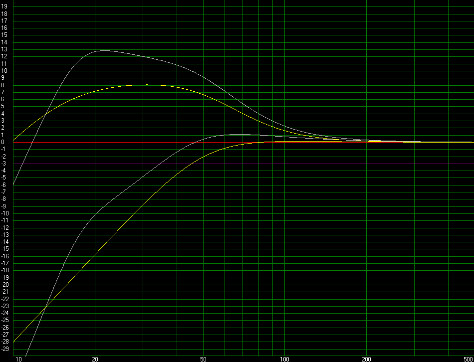

    Кстати, сабик (допустим, параметров нет (хотя это изначально недопустимо ) - меняет свои Qts при помещении в обьем машины? Или играет роль лишь итоговая АЧХ (допустим скат 12дб/окт с 60-70гц, в расчете на cabin gain?)?
    Замысел у меня есть, сунуть ему длииинную трубу, да настроить ее как можно ниже, дабы подтянуть суб-нч. Выглядеть это должно как на картинке (верхняя пара - симуляция в машине, нижняя - без машины)

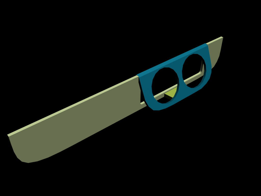

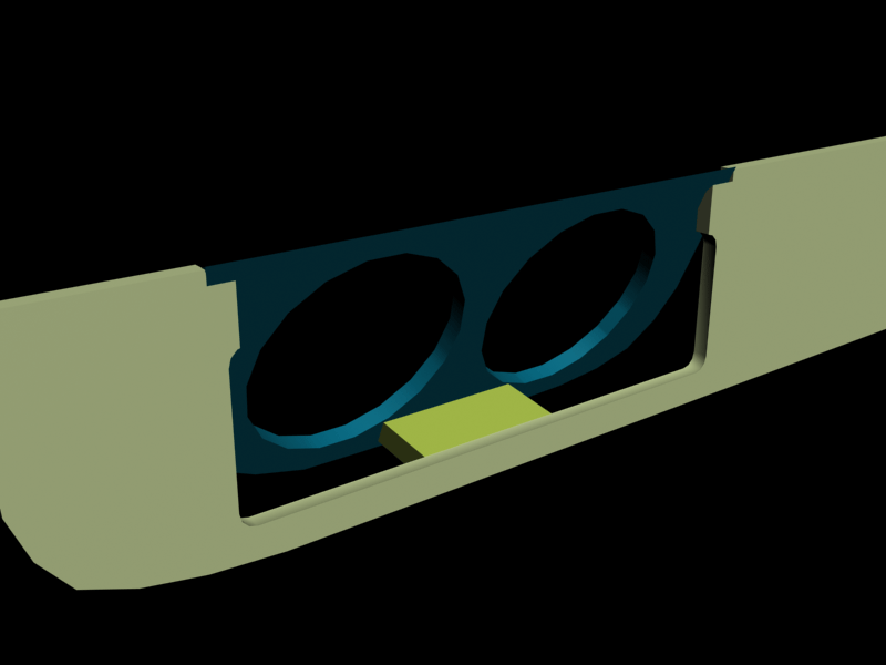

    Мидбасы таки довернул. Совсем не 100% желаемого (хотел совсем на себя - но слишком сложная+хилая конструкция вырисовывалась). Получилось довернуть лишь вверх, направленно на противоположные боковые стекла.
    Конструкция - Полоска MDF на ширину двери, 22мм. Нашлепка под динамики - тоже 22мм.

    Хм.
    В общем -
    1. По периметру зазора панели с динамиками и нашлепки на дверь - "выстроил" из кусочков MDF-а стены - в перемешку с ПВА - получилось довольно крепко.
    2. Раздобыл пенку монтажную строительную, загасил, обмазал, зашлифовал. Пенка попалась розовая поэтому подиумы получились довольно забавными. Пенку местами недогасил - получилось мягковато (вокруг дигамиков все твердо и качественно). В общем - бугристо из-за щелей/пузырей/неподнявшейся пенки.
    3. Поверхность замазал тем-же ПВА, т.к. пенка мягковата - покрывать ее нужно чем-то эластичным (не хрупким) = ПВА, т.к. был под рукой. Им-же залил и щели/пузыри/дырки.
    Теперь сижу и смотрю на это чудище - чем бы его покрыть, чтобы и просто, и дешево, и не осыпалось бы? Обтягивать кожзамом - слишком сложно, ибо форма больно угловата. Красить - не прокатит, ибо сама поверхность не жесткая = любой удар закончится осыпавшейся краской. Обклеивать чем-то тянущимся - винил (?), либо что-то матерчатое...
    Еще нужно MDF клеем покрыть, ибо даже от кратковременного контакта с влагой - пухнет.
