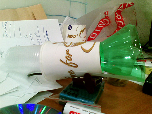

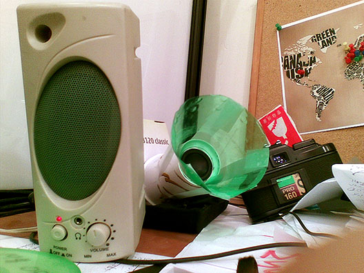

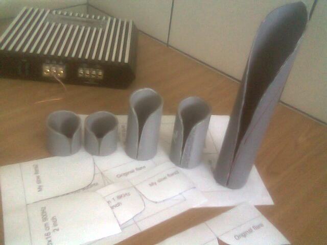

    Обслушал "рупорные" "твитеры" на нормальном источнике.
    - Самого верха - мало. Поищу супертвитер наверное 0.75" каллибра.
    - Все-таки сходят на крик, но позже, чем без рупора. (на высокой громкости)
    - Микродинамики мало, зато динамический диапазон зверский.
    - Все, что касается звенящих звуков (слушал разные стекляшки) - обалденно
    - Первое место на роль тарелок заднего плана. Удивительно, но то, что на голом твитере казалось отдаленным тихим подпшыкиванием, на этом - настоящая тарелка, с весом.
    - Громкий удар тарелки сохраняет кое-какие детали, поэтому глохнешь не сразу - успеваешь понять, что это было.

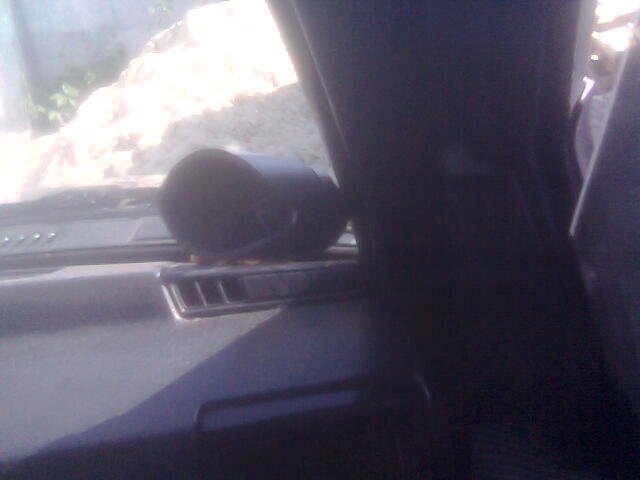

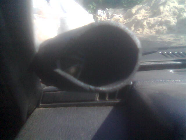

    Хочу звук, как у рупорного твитера. Я уже слушал похожий, в машине, но с морелькой суприм - играло не столь весомо... Хотя красиво.
    Чужие ошибки это полезно, но дайте дураку подурачиться
    В целом согласен - в ближнем поле рупор ухо режет... Но и детальки как на ладони. Глубина у него дикая - ощущение, будто в окно смотришь. Но передний план бьет по лбу, когда задний - где-то далеко за окном. При таком разложении "картины" к нему сложно будет что-либо подиграть на СЧ/НЧ.

    Чем длиннее тем ниже, по-опыту 5-10 см самое оно. Радиусы раскрыва разные пробовал, но оригинал лучше всего. Я его в Corel Draw нарисовал и масштабировал под разные трубки.
    с уважением Александр
    Частый гость Аватар для vitt
    18.05.2010
    113
    По умолчанию Re: Машинка для рока
    А где про "карлсоны" почитать можно? Если я хочу "сузить" направленность (как waveguide) - это оно? Или он наоборот "расширяет"?
    Есть ли смысл попробовать с ringradiator-ом?
    http://home.planet.nl/~ulfman/
    Направленность у него хитрая - 45 градусов вверх относительно выреза. Я думаю лучше попробовать т.к. наработок по ним крайне мало и однозначный ответ оно это или нет можно получить только самостоятельно, благо макеты изготавливаются крайне просто

    Начну с конца. Бумажный 1" - это... хм, прикольно! Как-только получил - на работе - пришлось делать колонки из того, что было под рукой. А были бумажные и пластиковые стаканчики. Вырезал в бумажном дырку, засунул, с зади - заткнул пластиковым стаканчиком. Включил - не гадость. Уже радует.
    В процессе смеха ради надел спереди еще один бумажный стаканчик, "рупор" . Улыбка с лица сползла, ибо заиграло гораздо динамичней, хоть и чуточку с призвуками "трубы". Так оно продержалось целый день, и я был безмерно рад.
    На следующий день допилась бутылка спрайта, и было решено соорудить из нее более правильный рупор. От идеи до затеи - доли секунды. Молниеносно извлеченный из шкафа нож вскроил пустое брюшко зеленой бутылке. Еще пару минут возни со скотчем - и новоиспеченные рупора заиграли. Гораздо открытей, чем со стаканчиками. С голыми динамиками - не сравнить.
    В общем - обалденно! Верх средненький, по басу - спускаются до 125гц, а серединка - динамичная, глубокая, близкая что потрогать хочется. Концерты играют как концерты - со всей глубиной и динамикой. Джазз и прочее - расстановлено и разборчиво. Голос - прям передомной, в лицо, слааадкий и с настроением...
    Это все эмоции От потраченных 11$. Ширики CSS FR125SR и рядом не лежали (в обычном оформлении).
    Может в рупор их нормальный засуну - оставлю на работе, или в машину...
    Они, кстати, размером с твитер маленький, а-ля автомобильный. Входят в пластиковый корпус от морель темпо.
    ЗЫ: Слушал с фильтром и эквалайзером. Без них - никак. Эквалайзер простой - постоянный скат от 400гц до 10кгц, до -8дб. Фильтр - убрать НЧ, с 100гц, иначе усилитель начинал искажать (да и стаканчики шумели).
    ЗЫ2: Усилитель получился из компьютерных колонок, самых дешевых и побитых. С индикацией перегрузки ввиде светодиода питания, подмигивавшего в такт.
