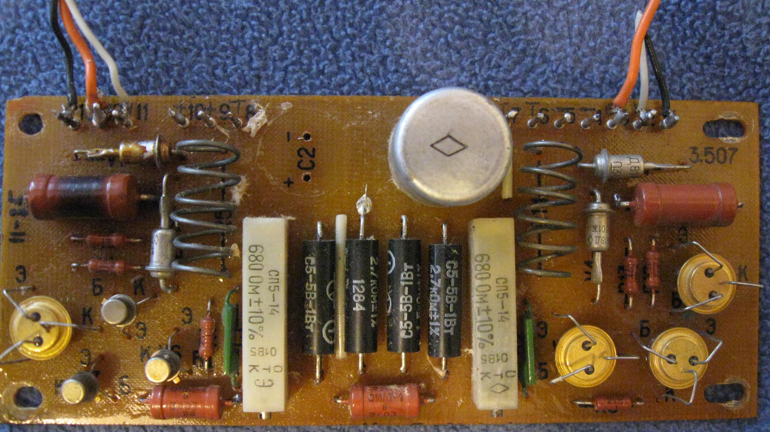

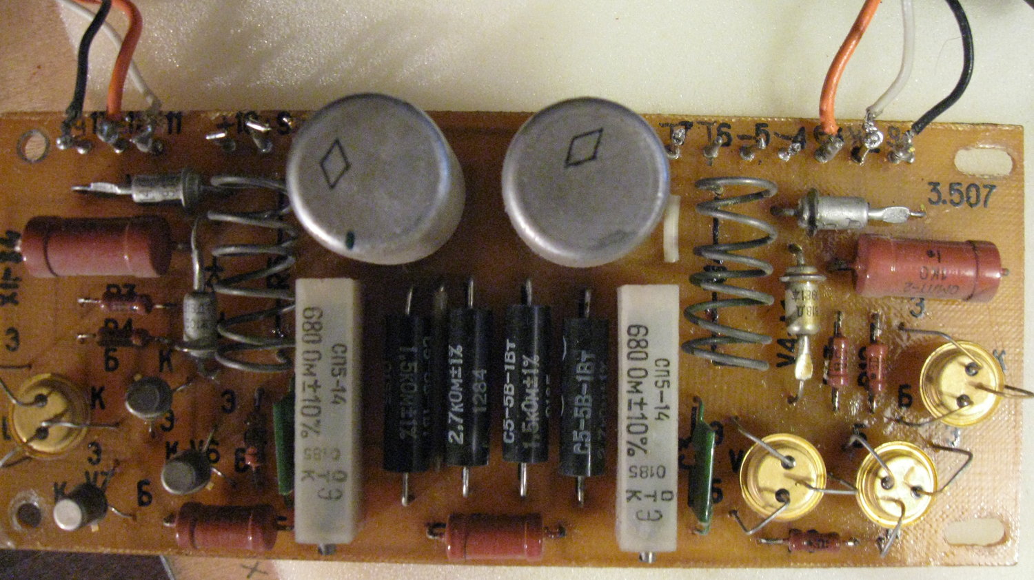

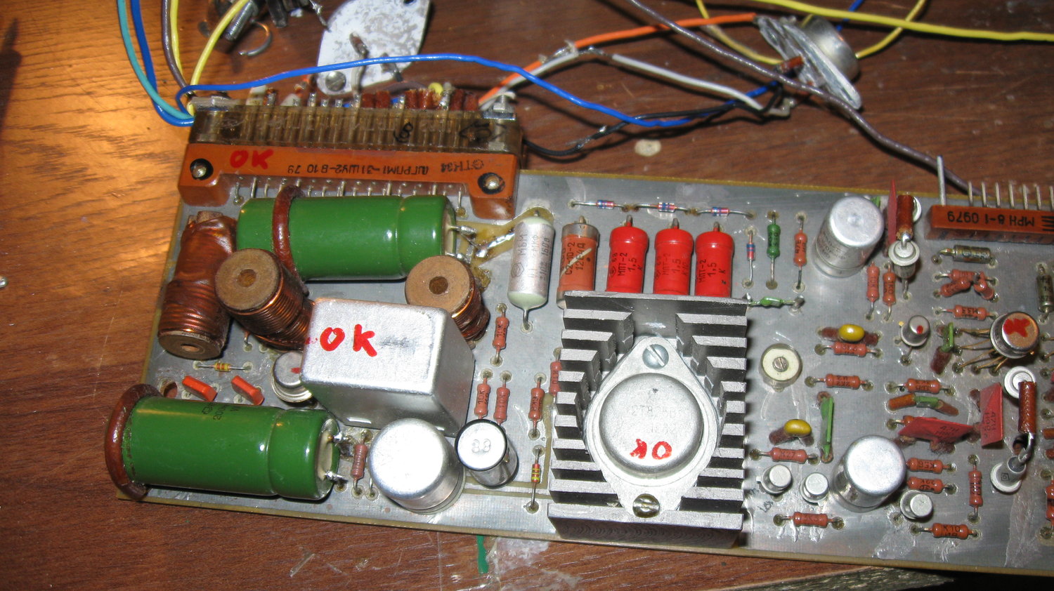

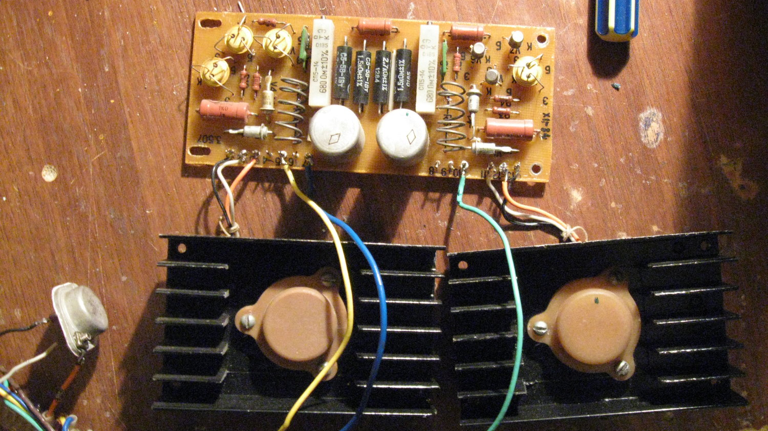

    Вопрос Помогите с блоком стабилизации от квод 405
    Здравствуйте, у меня такая проблема: есть исправный усилитель квод 405, есть от него же блок стабилизации напряжений, но они не спаяны, схемы нет. Не подскажете, что куда припаивать? знаю только куда транзисторы, 1 из 2-х конденсаторов, выход напр. на усилитель, 1 из 2-х входов напр.

    По умолчанию Re: Помогите с блоком стабилизации от квод 405
    - да без проблем - ВСЕ в соответствии со схемой!

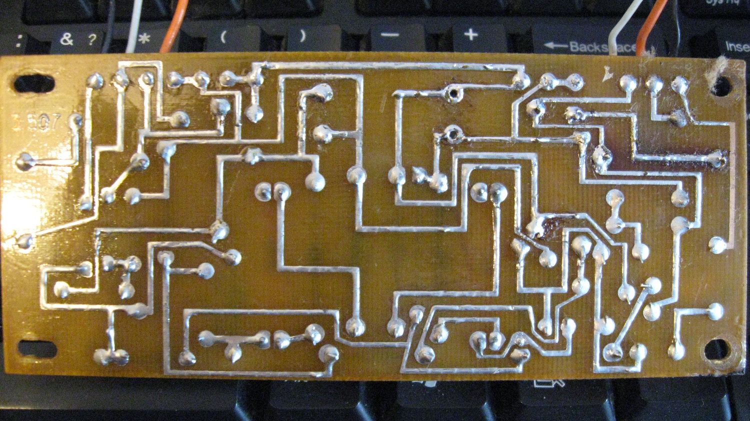

    дык нету схемы! могу срисовать с этой платы и все
    Аватар для Andrew6146
    03.04.2011
    москва
    17

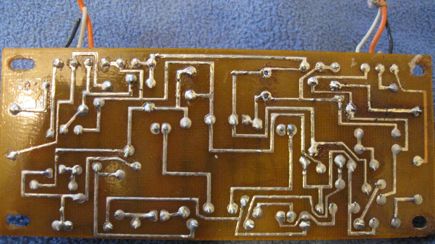

    есть 2 картинки, можно в граф. редакторе развернуть и зделать полупрозрачной ту, на которой обратная сторона платы; о номиналах напишу позже. Эта схема - самодел или серия?

    23.06.2008
    1,791
    Самодел. Совершенно не понятно, для чего Кводу 405 стабилизатор, изначально никакого стабилизатора не было, вплоть до 909 серии. Схема последней версии Квод 405, на предохранители подается выпрямленное напряжение с диодного моста, электролиты рядом с платой.
    так, с блоком разобрался, на выходе дает 28 вольт, подключил усилитель-на выходе переменное гдето 19 вольт, если коснуться входа- 22 вольта, выходные транзисторы сильно греются. Я мог перепутать выходные транзисторы местами, похоже на то?

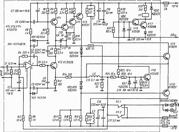

ID:	123212схема квод 405
    Новичок Аватар для SergeiT
    10.10.2008
    Minsk
    25
    Это схема - вариация Солнцева на тему quad 405, Радио №4 или 5, 1984 год
    IMHO не самая лучшая.
    Там действительно было стабилизированное питание
    схема с фотографиями кореллирует совсем слабо, я бы скаазл совсем никак
    Выходные транзисторы в таких корпусах не выпускались.
    на схеме усилителя еще и VT5 прилично греется и имеет радиатор.
    про Quad 405 написано достаточно много
    для начала
    https://www.vegalab.ru/content/view/23/52/
ID:	123216я выложил не те фото

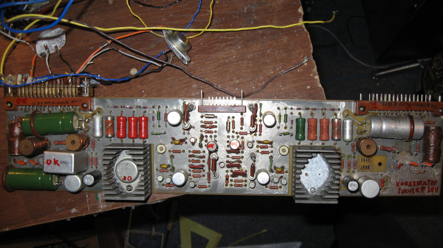

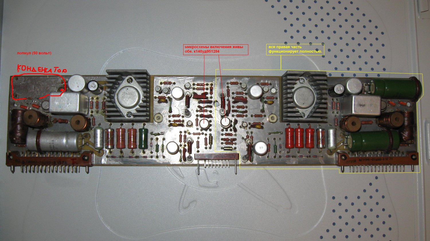

    Вот ваш усилитель
    я читал, да, это он. При замыкании входа уся - на выходе 0 вольт переменки, если не замкнуть - 22. почему так много?
    12.05.2010
    473
    Возможно возбуд. Вход замыкаете на плате или как то иначе?
