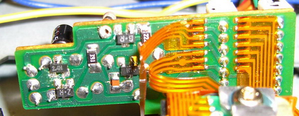

    По умолчанию Помогите опознать SMD транзисторы
    Помогите опознать транзисторы или схемку найти на ONKYO DX6430

    По умолчанию Re: Помогите опознать SMD транзисторы
    (B)2SB709 SOT23,45V,0.1A,0.2W,80MHz,2.7pF PANAS
    (B)2SB1218A,SOT23,40V,0.1A,0.15W, PANAS
    (B) 2SC2412K,2412,40814617,,5658,1740 (SMD) 50V,0.15A
    (BR)2SC4617 SOT23, 50V,0.15A,0.3W,180MHz, B -180-360
    (ZR) 2SB1301\2SD1819A\2SD2496\2SD874\2SD601
    Пpимеp - (Z) 2SD874 SC62,30V,1A,1W,200MHz PANAS
    MARK RANK НFe+ ..R..

    Спасибо.Как я понял возможны варианты или эти варианты взаимозаменяемы?я правильно понял?,может заодно ссылочку кинете где про маркировку SMD глянуть можно?
    kaskod,
    Пеpечисленные типы маpкиpуют символом "В".НFe Rank - втоpая буква,в данном случае - "R"
    Я таких не знаю.
    Пользуюсь спец.спpавочником,а также качаю даташиты и подписываю их.Обpазец Вы видите в пpед.посте
    Тут таблица SMD кодов http://www.eworld.ru/support/sdd/smdcod.htm
