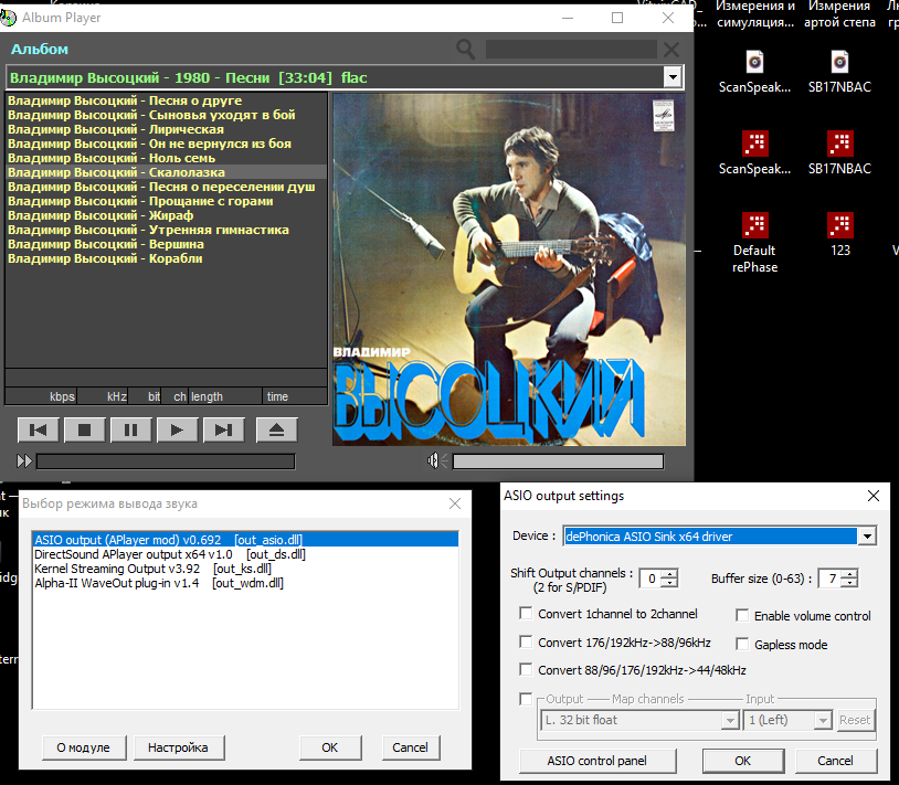

    По умолчанию Re: Album Player (APlayer)
    Решил сравнить свежую версию APlayer с roon.
    Не смог, почему то не работает asio. Вывожу с APlayer на dePhonica (вывод asio с roon работает нормально).
    Прошу подсказать где можно покопаться?Нажмите на изображение для увеличения.
    nuc i7 Roon +BeagleBone Black + PCM63 nos выхлоп Папанин (Семынин) + однотактник 300В + Samson SX2800 для ДБА сабов (Сабсоник) на B284C26 + 15ndl88 моно мид бас+ большие рупора X1-08 EXOTIC F8 (Норман) и GRT145C
  20. #5499
    Завсегдатай Аватар для Igor_A
    21.05.2010
    2,290
    vadimal, возможно, какая-то нестыковка модуля вывода плеера с ASIO драйвером dePhonica. Там, судя по картинке, принимаются float данные. Такой формат вывода в ASIO редко встречается и я его не тестировал. Можно попробовать включить float формат для вывода на вкладке DSP в ap2config.exe.
    Включил, результат отрицательный.
    На сколько помню раньше APlayer работал с dePhonica нормально.
    У dePhonica к сожалению нет интерфеса асио контрол панельНажмите на изображение для увеличения.
