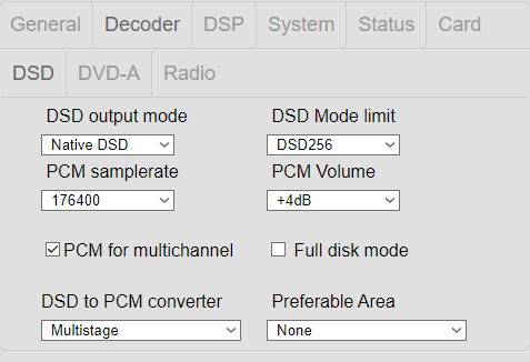

    Igor_A,
    А в плане звука вот эти настройки на что-то влияют?
  5. #5464
    Завсегдатай Аватар для Igor_A
    21.05.2010
    2,290
    По умолчанию Re: Album Player (APlayer)
    Они меняют условия воспроизведения. Как именно - рассказано в разделе про настройки в файле readme_ru.txt. Скажется ли это на звуке и каким образом, зависит от конкретных обстоятельств - компьютера, звуковой платы или ЦАПа, слуха пользователя.

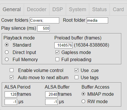

    У кого через малинки аплеер работает, к вам вопрос. Что-то заикается плеер у меня на хайрезе. Особенно на дсд и дхд. Настройки крутил по всякому, стало получше, дсд64 уже практически норм, а дсд128 через примерно каждые 20 секунд выпадание. Этот-же цап через комп все в норме. Тут или с диска малина не успевает считывать, или самой малине не хватает производительности. У меня пи4 2гб. С полной предзагрузкой не пробовал, не интересный режим, слишком долго грузит. Ну и еще косяки есть, может именно в моей реализации, не знаю, если диски подключены к юсб 3, то система не грузится в 90%, если к юсб 2, то с загрузкой вроде норм. Если диски отключить, дать загрузится малине и включить диск в юсб 3, то система подвисает. Короче надо еще разбираться, но как-то не работоспособно всё.
    Для DSD должно хватать производительности. Там важно не ограничивать ядра, поскольку декодер многопоточный. И, если заикается, попробовать в режиме Standard увеличить Preload Buffer с 400000 до 800000.

    Preload Buffer сейчас стоит 1048576. Еще один момент, воспроизвожу пцм, не важно какой, переключаю на дсд файл, сразу идет шум, на белый шум похож, на максимальной громкости. Ставлю стоп, и снова запускаю дсд, теперь идет нормально, т.е. со второго раза и это всегда так. Плэй сайленс не пробовал менять, попробую 500 выставить, отпишусь.
    Еще раз, с компа ничего такого нет.

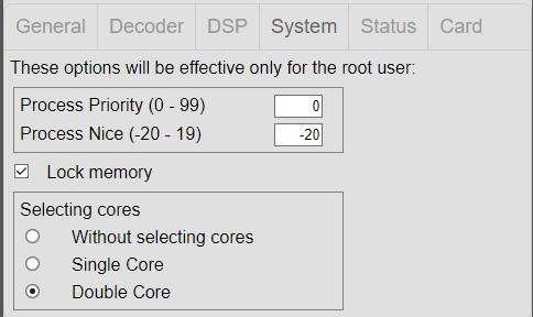

    На всякий случай отмечу, что приоритет на вкладке System, там, где исходно 0, повышать не надо, это может снизить стабильность воспроизведения.

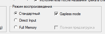

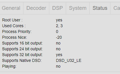

    Ну вот, сделал видео, как все это у меня работает, сорян за качество, как смог.
    Мои настройки:
    Сначала видео с компа, не знал будет ли видны свойства файла, в блокноте сдублировал. На компе все ОК, без нареканий.
    https://youtu.be/GczGXhtWmXU
    Тот-же цап, тот-же диск, но с малины:
    https://youtu.be/_fytOcElgFk
    Если сразу после включения запустить дсд тоже будет шум, и после любого пцм тоже.
    Сейчас попробую на тиниап, отпишусь.
    Попробовал, все тоже самое, только я ошибался, что это проявляется при переходе с пцм на дсд, это есть на всех хайрезах и чем битрейт выше, тем сильнее проявляется.
    На 96/24 уже хорошо заметно. Первый запуск с искажениями, все последующие уже без искажений. Но ведь под виндой нет такого!!!
    Вот с тиниап эксперимент:
    https://www.youtube.com/watch?v=BYYg_tbZ0cg
    https://youtu.be/npty6U-RzFY
    Последний раз редактировалось Delta213; 10.03.2020 в 22:05.

    Delta213
    Я попробовал на RPi4 с Yoctoap переключаться между воспроизведением PCM и DSD128 Native на XMOS ЦАПе. Всё нормально переключается, без шума. И воспроизвёлся DSD128 длительностью 2-15 с локально подключенного HDD без заиканий с настройками "из коробки". То есть, плеер отдаёт данные нормально. Поэтому ситуация с шумом при включении скорее связана со взаимодействием конкретного Linux драйвера с конкретной прошивкой ЦАПа.
    И с USB диском, в принципе, работает Yoctoap и по USB2, и по USB3 портам. Я проверил на Western Digital My Passport 500GB. Когда есть проблемы, они, видимо, могут быть связаны или с поддержкой драйвером контроллера диска, или с нагрузкой по питанию.
    P.S.
    Что касается настроек, то Nice на вкладке System можно попробовать поменять с -20 на 19. Иногда снижение приоритета плеера повышает устойчивость воспроизведения. Видимо, больше ресурсов драйверу достаётся.
