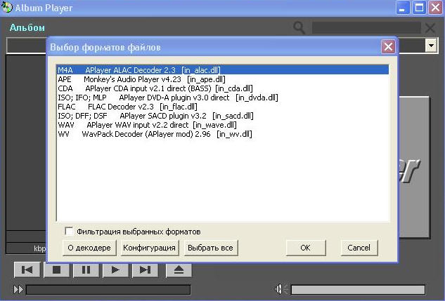

    Цитата Сообщение от Rondo Посмотреть сообщение
    А почему в списке форматов у меня не оказалось МР3 и WMA?Он их и не видит.Скачал плагины,установил,появилось видео,а с форматами аудио без изменений.Хотя более ранняя версия (2105) и версия МИНИ,там всё присутствует.Система Win XP.
    Вложение 347205
    Начиная с третьей версии библиотеки FFmpeg не поддерживают XP, поэтому плагин in_ffmpeg из 2.111 на XP не загружается. Можно взять плагины для недостающих форматов из версии 2.110 или пока использовать 2.110. Она и предыдущие версии доступны для скачивания, достаточно заменить в ссылке на архив цифры в номере версии.
    По поводу самой проблемы, я посмотрю, что можно сделать.
  3. Старый знакомый Аватар для Rondo
    21.02.2012
    523
    По умолчанию Re: Album Player (APlayer)
    Igor_A,спасибо.Теперь понятно.Меня и 2105 устраивает,но постоянно система выдает ошибку и закрывает приложение.В МИНИ всё нормально с этим,но он не читает CDDA.А где скачать 2.110?
