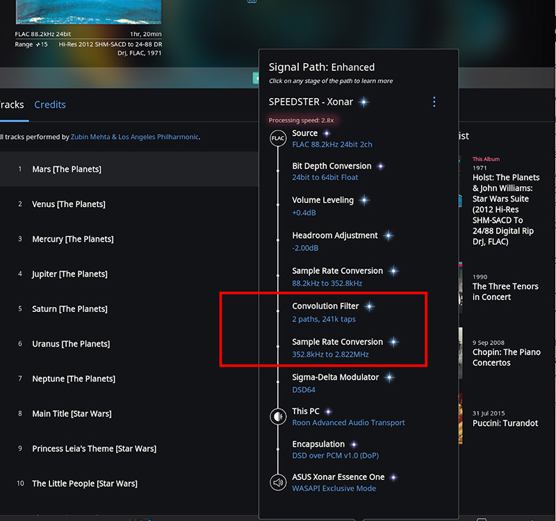

    Также, позволяет "разгрузить" DAC, отдав часть работы компу. Что говорит автор HQPlayer : Performance of DAC is roughly divided to three parts. 33% digital filters, 33% the delta-sigma modulator and 33% the conversion and analog implementation. DSD allows me to cover 66% of this in software.
    ps. В ROON тоже: convolver стоит перед конвертацией в DSD.
    И поэтому у них в цепочке два ресемплера. В аплеере конвертер PCM->DSD объединен с ресемплером, первым и единственным.
