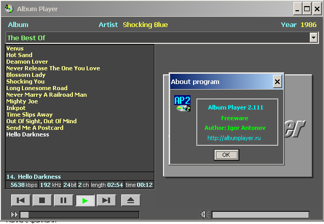

    Igor_A, добрый вечер! Подскажи пожалуйста, почему при воспроизведении музыки через драйвер Direct Sound, треки в некоторых альбомах не проигрываются до конца? То есть обрываются не доиграв примерно полсекунды и происходит переход на следующий трек. На других драйверах все нормально, просто DS мне нравится больше - выдает мощный насыщенный мягкий звук. И еще вопрос - когда включаю драйвер Wawe Out, ощущение как будто я включил расширитель стереобазы, нет в нем добавления противофазных сигналов в основные каналы? И в последней версии плеера не открывабтся cue в двух альбомах, предыдущие версии открывали. А звук конечно он выдает потрясающий (переслушал все плееры с качественным звуком, лучше нет). Спасибо!
    Последний раз редактировалось yrii; 27.01.2019 в 20:05. Причина: Не поставил запятую
  7. #4726
    Завсегдатай Аватар для Igor_A
    21.05.2010
    2,290
    По умолчанию Re: Album Player (APlayer)
    yrii, добрый вечер.
    Для Direct Sound, возможно, выходной плагин не дожидается пока последний блок данных трека доиграет после записи в буфер. Тогда должно помочь уменьшение размера буфера выходного плагина. И когда включен режим Gapless Mode этой проблемы не должно быть, по крайней мере, внутри альбома.
    В WaveOut никакой обработки нет.
    С .cue, вроде бы, ничего не менялось. Там какой формат файлов - в альбомах, где .cue не работает?
  8. #4727
    Новичок Аватар для yrii
    18.12.2018
    30
    Igor_A, Если включен режим Full Memory и стоит галочка полная предзагрузка, то режим Gapless Mode действует или нет? Формат файлов - в альбомах, где cue не работает - flac, но это не критично, нарежу на треки и проблемы нет, зато быстрее будет загружаться альбом. И (если недолго объяснять), как работает драйвер Wawe Out? Спасибо!
    Режим Gapless Mode действует только в стандартном режиме воспроизведения. В режимах Full Memory и Direct Input он не действует.
    Большая просьба, если есть FLAC с CUE, который открывается в 2.110, но не открывается в 2.111, залить куда-нибудь на файлообменник этот альбом, или дать ссылку на трекер. Поскольку ничего в этом плане не должно меняться и ситуация интригующая.
    WaveOut - самый древний режим вывода, который работает через системный микшер. При выводе драйвер выполняет автоматический ресемплинг потока в выбранную в системных настройках частоту и разрядность. Программно вывод реализуется через создание плеером нескольких буферов данных, пополняемых по запросу от драйвера.
    Для возможности адаптации этого режима к bit-perfect выводу в конфигураторе плеера присутствует опция "Автомат системной частоты". При установке максимального уровня громкости в системных настройках WaveOut может в этом случае даже прокачивать без искажений DSD DoP поток на поддерживающий DSD ЦАП.

    Igor_A
    Игорь, спасибо за ответ! Вот ссылка на один альбом (они большие по размеру), если понадобится второй, дай знать.
    https://cloud.mail.ru/public/3ZK2/D1r37s5hV
  14. #4733
    21.05.2010
    2,290
    Я скачал, но пока проблем не обнаружил. CUE открывается и в 2.110, и в 2.111, играет. Не знаю, с чем может быть связана проблема. Может быть, что-то особенное есть в размещении папки с альбомом?

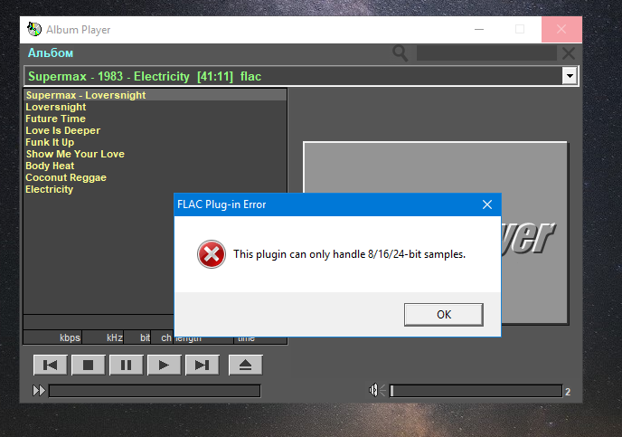

    Igor_A;Я скачал, но пока проблем не обнаружил. CUE открывается и в 2.110, и в 2.111, играет. Не знаю, с чем может быть связана проблема. Может быть, что-то особенное есть в размещении папки с альбомом?
    Да, странно... Попробовал на рабочем компе с Win10 - Shocking Blue воспроизводится в обех версиях плеера (для музыки собран комп. с Win7/32), но в сплитере не нарезается. Второй файл Supermax - Electricity, не работает нигде и тоже не нарезается, выдает вот это:Нажмите на изображение для увеличения.
    Это декодер FLAC ругается. Формат файла ему чем-то не нравится.
