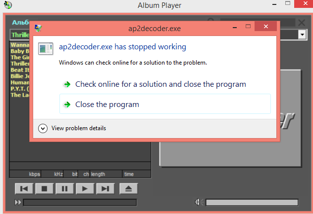

  8. #4227
    Новичок Аватар для Mushuro
    02.10.2015
    16
    По умолчанию Re: Album Player (APlayer)
    Внезапно!
    Скорее всего проблемы в системе. Вопрос в том - есть ли идеи как вылечить? не переустанавливая?
    Win10
  9. #4228
    Завсегдатай Аватар для Igor_A
    21.05.2010
    2,290
    Mushuro
    Все, что связано с выводом этих элементов, находится в двух стандартных системных библиотеках - User32.dll и ComCtl32.dll.
    Возможно, проявляется неполная совместимость версий библиотек, используемых компилятором программы и системой.
    Можно попробовать запустить ap2config в режиме совместимости с прежними версиями Windows.
  10. #4229
    02.10.2015
    16
    Спасибо за имена файлов. помогла замена из инсталляционного cab-а.

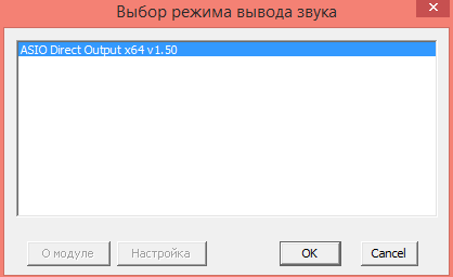

  12. #4231
    С 2003 года слушал foobar2000, а тут решил поломать стереотипы и воткнул сабж. по звуку вполне себе. заванилено слегко конечно. а вот по стабильности беда. постоянно затыкается между переключениями разрядности, скажем 44.1/16>dsd64. Либо ошибка, либо просто звука нет. Win8.1Sp3 x64, ifi 3.20.
  13. #4232
    21.05.2010
    2,290
    белый человек
    А настройки чем отличаются от "коробочных"? - Модуль вывода и т.д.?
    При нестабильности переходов может помочь отключение опции Gapless Mode в ap2config. Изменения настроек надо делать при выгруженном плеере.
  14. #4233
    18.06.2012
    г. Обнинск
    1,995
    по ошибке ни чего не могу сказать, но вот первое впечатление от "заваниленности" на фоне фубара, может, должно сменится на обнаружение более высокого разрешения, тембрального в том числе. На некоторых записях, жанрах по началу не привычно, но не однократные, сравнительные прослушивания при равных настройках, всё же проходят не в пользу фубара.
    С уважением, Андрей.
  15. #4234
    Такое выдает при автоматическом переключении 44/16>dsd64. Повторное принудительное нажатие воспроизведения исправляет ситуацию.
    ---------- Сообщение добавлено 00:37 ---------- Предыдущее сообщение было 00:24 ----------
    для меня, увы, привычным стал звук foobar2000. с месяц послушаю AP для разнообразия. Может втянусь.
