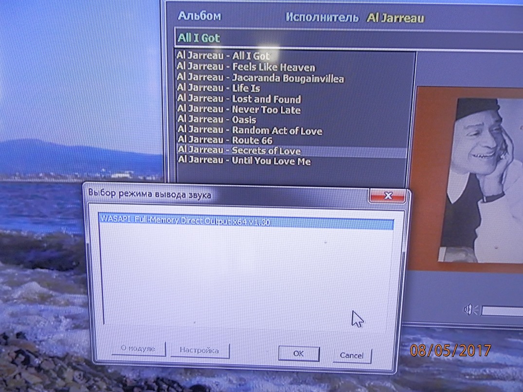

    Это у Вас наверно у одного такие проблемы.Может из за того,что Mini. Так Плеер работает с тем же Болеро с различными настройками и "особых" глюков не замечено.

    В принципе же, что мини, что полная версия, для звука через Болеро одно и то же при использовании вывода KS из EXSTRAS?
    Что в мини, что в полной версии - всё равно.
    Может потому, что у меня ранняя версия Болеро. Скоро будет новая PCM&DSD. Посмотрим как будет.
    Но, по любому, KS должен обеспечивать самый короткий путь звуковых данных от файла к USB.
