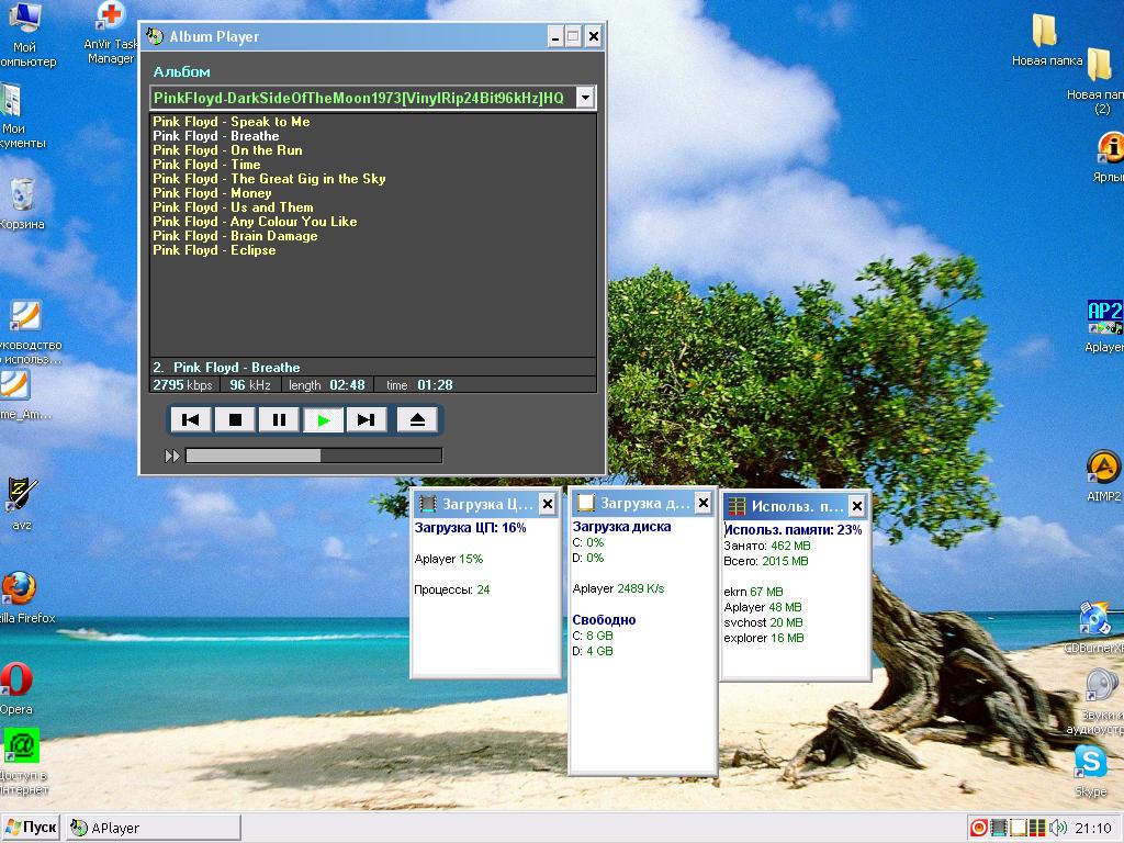

    Igor_A попрошу ваших коментариев,в старой версии плеера были доступны настройки формата файлов в частности WAV,сейчас эти настройки не доступны,почему от них отказались?Нажмите на изображение для увеличения.

    Kubik1112
    В версии 2.7c другой wav-плагин, в котором отсутствует какая-либо обработка и поддерживается только wav формат (целочисленный PCM). Поэтому в настройках для него нет необходимости. Преимущества его в звуке связаны с реализацией принципа воспроизведения из памяти с минимальной загрузкой процессора. Если нужны возможности прежнего плагина, можно переименовать какой-либо из них и использовать с плеером параллельно. При сканировании папок для воспроизведения будет использоваться та версия, для которой будет выделена строка в списке "Форматы файлов".Аналогичная ситуация с некоторыми настройками плагинов APE и WAVPACK. И рецепт тот же.

    Цитата Сообщение от Igor_A Посмотреть сообщение
    Kubik1112
    Диспетчер задач говорит об обратном,дополнительная память не выделяется,в отличие от cPlay.Только что проверил.
    У меня реализован компромиссный вариант воспроизведения из памяти, в котором используется фиксированный буфер 16Mb, в который редко и быстро подкачиваются данные из файла. Это позволяет избежать больших таймаутов при начале воспроизведения и делает возможным воспроизведение hi-res рипов, сохраняя при этом аналогичный memory-плееру режим воспроизведения.
