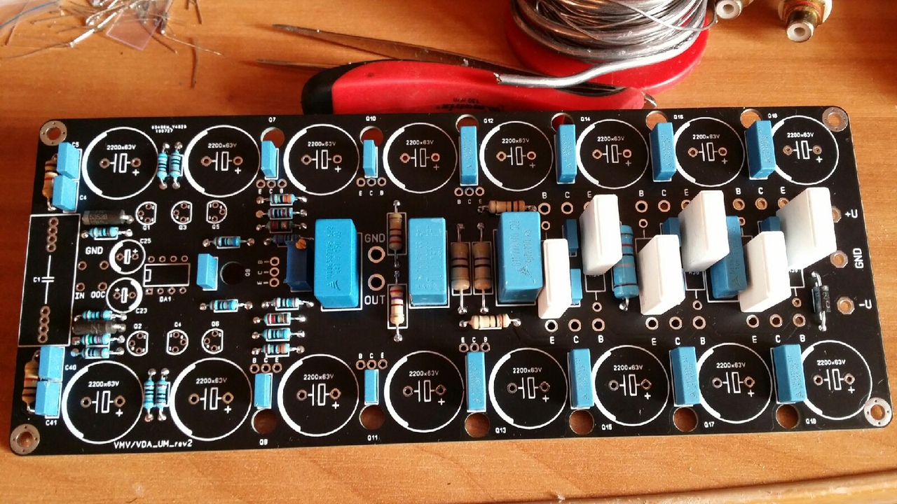

    А на фото уже смонтированные платы, или конденсаторы просто тупо воткнуты, но не запаяны?
    ННнеа, а что крминального ? Криво стоят?Или детали не от брендов? КД226 для питания уна хороши,50ампер в импульсе при 50кгц частотке неплохо .
    Офф банки непропаяны были еще .

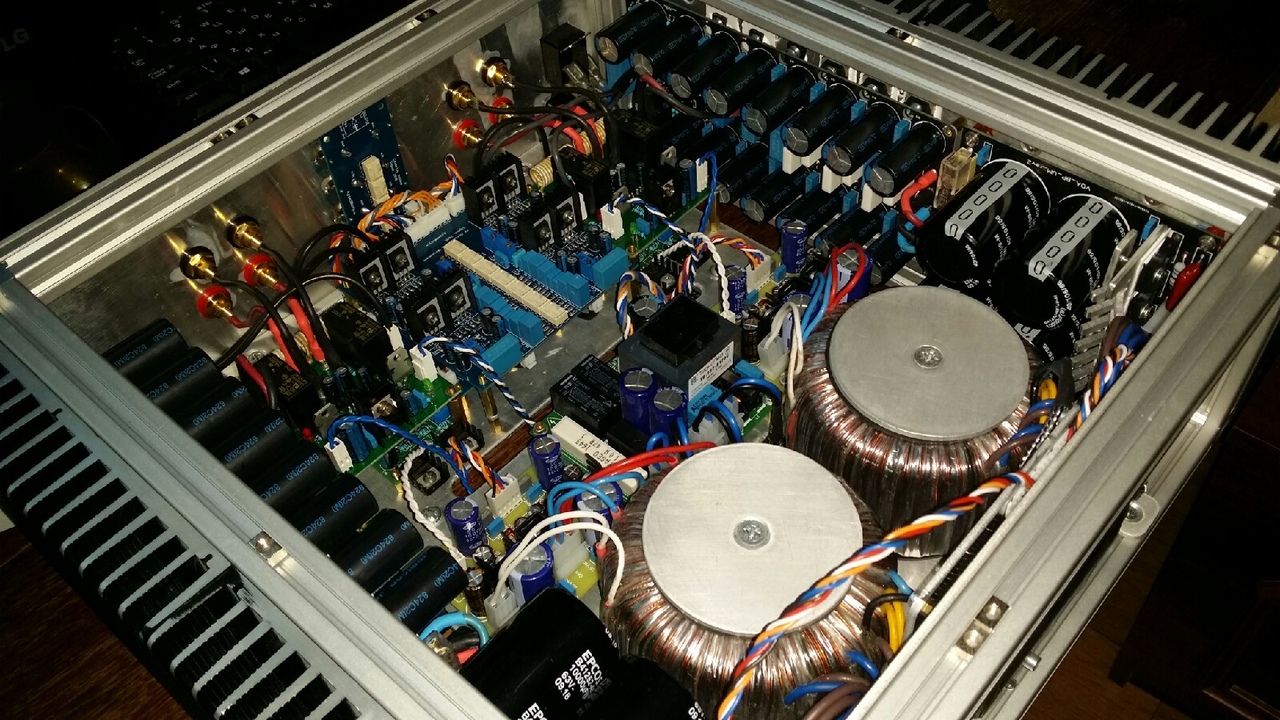

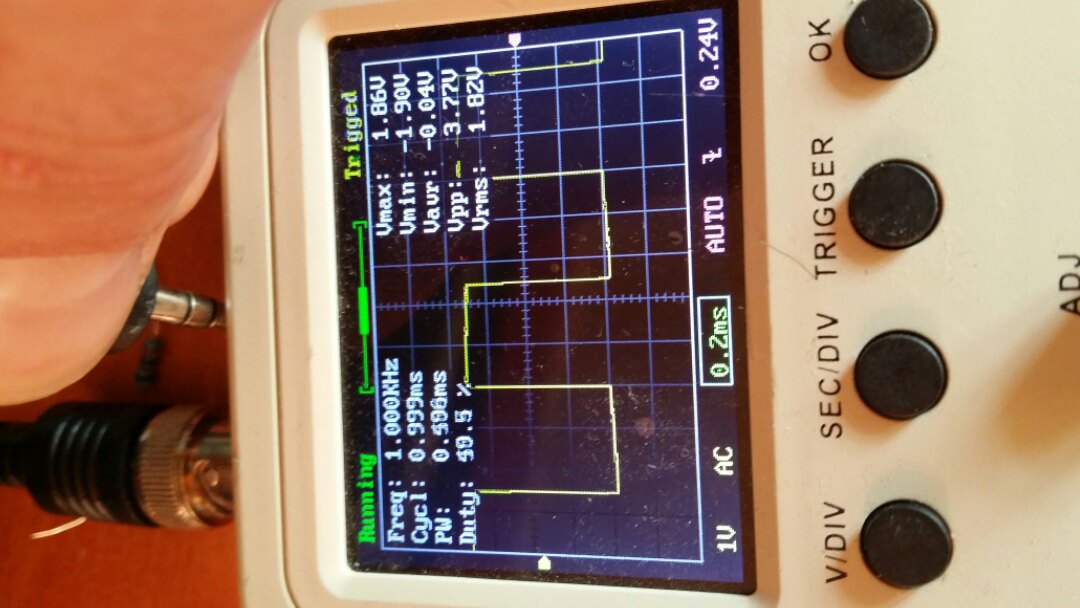

    Ну можно и показать.Совместный проект с Димой Викуловым завершен.Осталось установить переднюю панель,которая делается .
    Видео есть на диске
    https://yadi.sk/i/Tv_GkP0HMVLmWw
    ---------- Сообщение добавлено 21:33 ---------- Предыдущее сообщение было 21:11 ----------
    К сожалению карта у Дмитрия звуковая невысокого качества на компе,сделать спектрограмму не имеет смысла. Звучание шикарное. Кстати усилитель с дистанционным управлением и громкостью и тембрами
    ---------- Сообщение добавлено 21:41 ---------- Предыдущее сообщение было 21:33 ----------

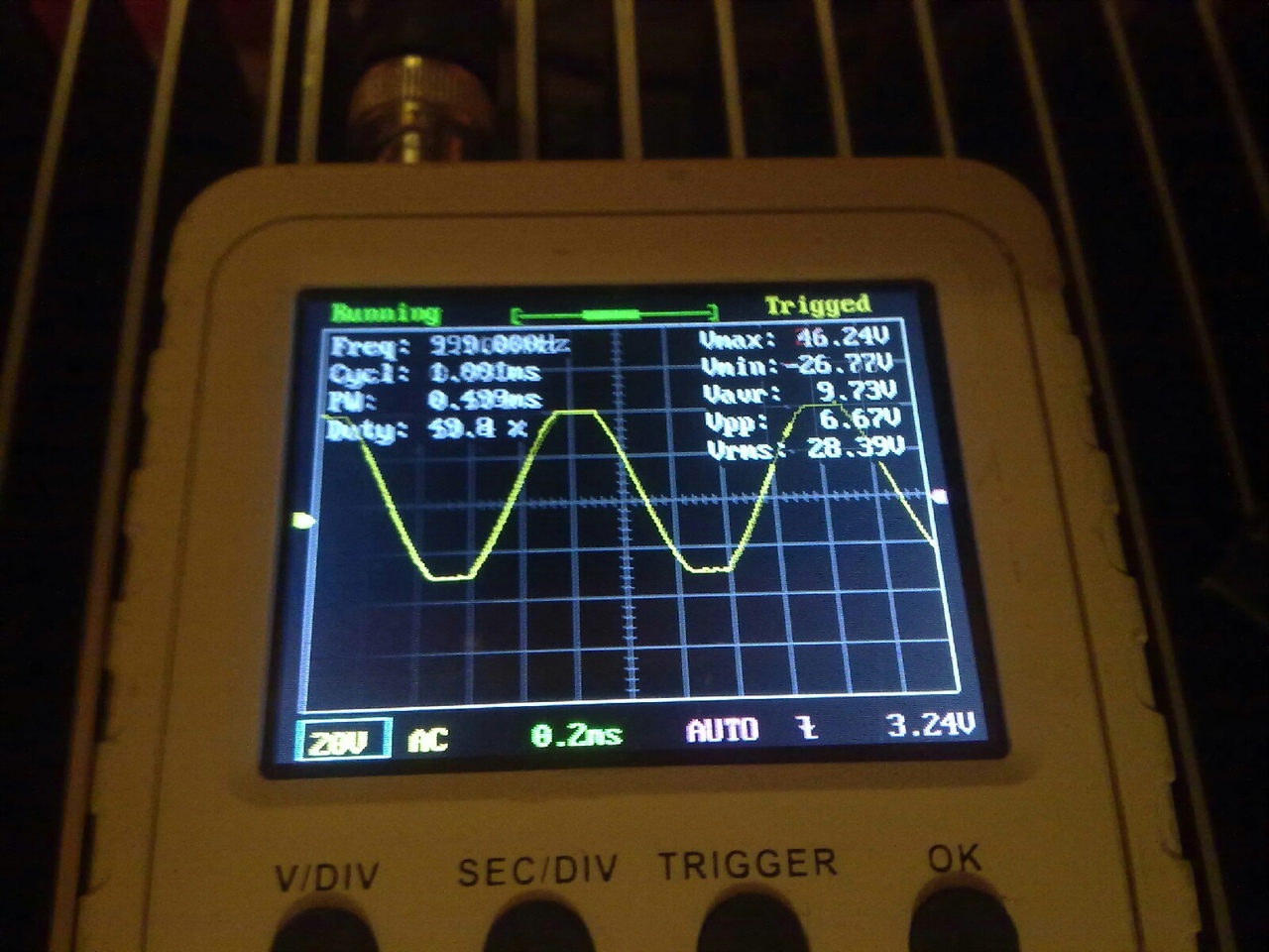

    Ограничение сигнала такое.
    Прибор простенький

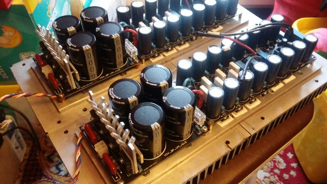

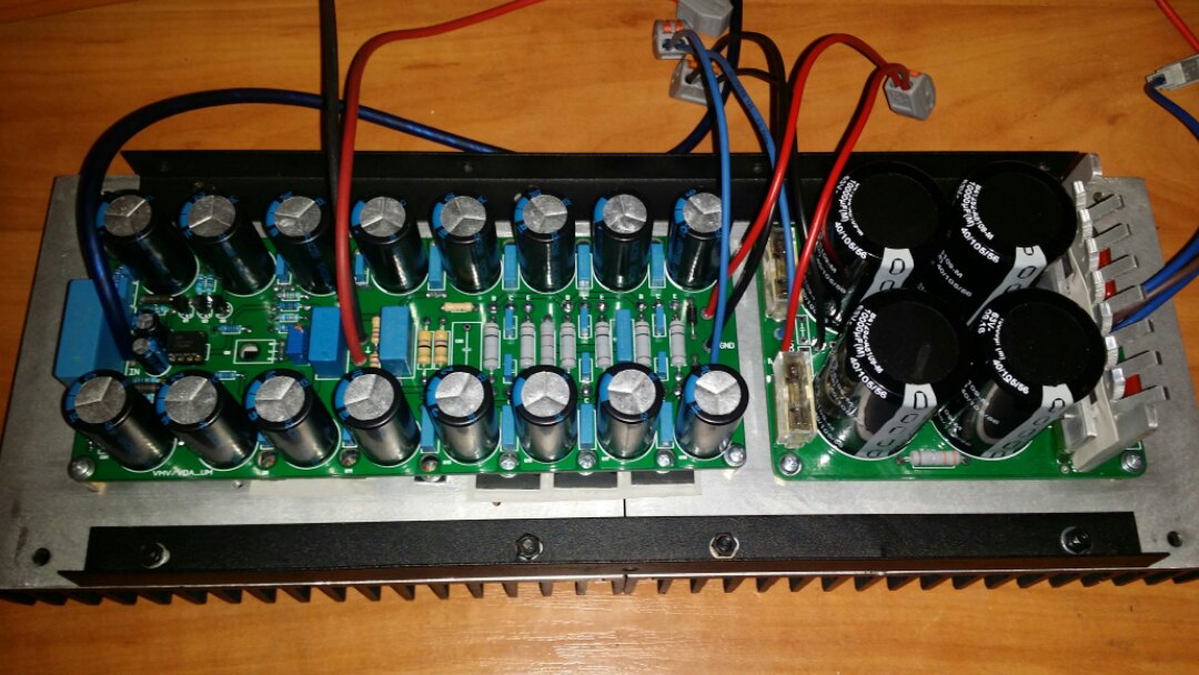

    плата усилителя мощности и меандр.Схема УМ отработана ,вылизана и запускается без проблем.Тепловой режим щадящий, печатка двухсторонняя с низким импедансом шин питания

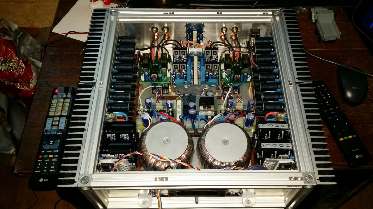

    По умолчанию Re: Усилитель мощности с высокой термостабильностью
    Схема не сложная, главное правильно и без ошибок развести плату. Без ошибок не обошлось. Но самое обидное, когда казалось бы новые компоненты оказываются бракованными. Вот и намучился с этим.
    По теме - звучание отличное, сочное. Меандр ровненький. На платах защиты предусмотрен охват ООС. Защита срабатывает от постоянки менее 1В, оптронная развязка. Трансформаторы после фильтров выдают +/-45в на канал. Питание одноуровневое (пока, возможно сделаю апгрейд). До клипа мощность 80Вт на канал при 8 Ом. При появлении постоянки контроллер отключает питания и выдает ошибку. Также есть термозащита - также выполняет контроллер.
    В проекте использован темброблок Матюшкина и Предусилитель Натали в исполнении ув Signus, питание двухуровневое. Выбор пал именно на эту модельку в силу управления от того же контроллера CTRL-amp. Дежурный БП от antecom.
    Так что в этом проекте слились воедино разработки многих хороших специалистов. Самое главное платы усилителя - большой поклон Васильеву Максиму за идею и за помощь с их созданием!
    Осталось только сделать переднюю панель. На ней будут стрелочные индикаторы, кнопка выключения/включения и ручка энкодера, ну и экран конечно же.
    Корпус изначально был куплен китайский, но полностью переделан. Радиаторы усилены. Каркас из конструкционнного анодированного профиля 20*20 мм. Снизу конструкции шахта для проводки. Все элементы размещены на алюминиевой пластине 3 мм.
    При выставлении тока покоя 100мА на каждую пару радиаторы прогреваются до 40 градусов.
    На задней панеле - выходы под две группы АС, 4 пары входных разъемов и выключатель общего питания.
    Последний раз редактировалось Дмитрий-ВА; 19.09.2019 в 10:50.
