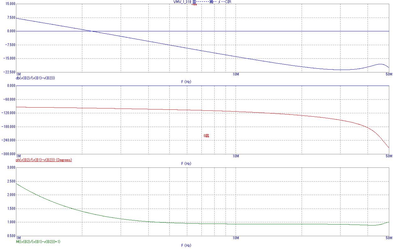

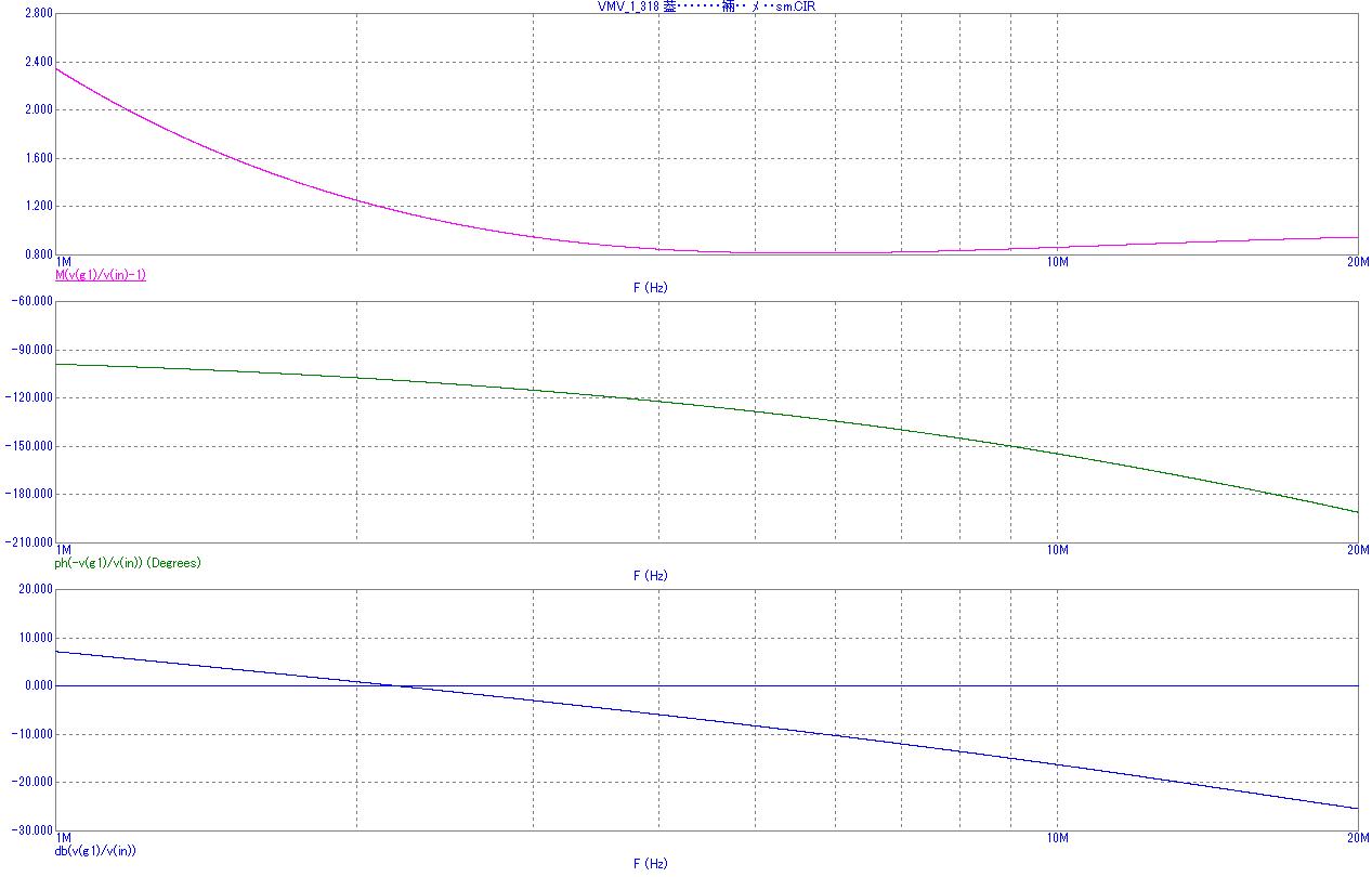

    Максим, я дополнил твою модель измерительной
    цепью, с контрольной точкой g1, в случае инвертирующего
    включения она нужна для вычисления петлевого усиления,
    запускаем анализ - ас... первый график - расстояние кривой
    найквиста от критической точки -1, минимальное значение, в
    данном случае 0.81 - стабилити маджин (обычно 0.5 - 0.8),
    2-й и 3-й график фаза и амплитуда петлевого усиления, отсюда запас
    по фазе около 70гр, очень большой запас устойчивости,
    всё это касается общей оос,
Название:	VMV_1_318 двухполоснаякоррекция Т оос-sm.JPG

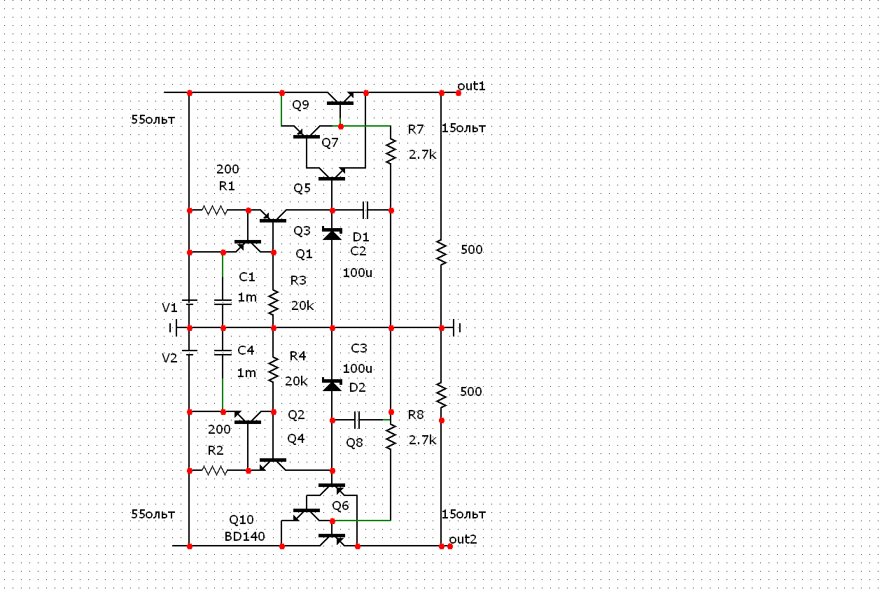

    По умолчанию Re: Усилитель мощности с высокой термостабильностью
    Для запитки оперционных усилителей усилителя мощности и возможного нормирующего усилителя хочу использовать отдельные стабилизаторы .Bот такой прототип хочу нести на ваше суждение. Быстродейстующий стаб с низким выходным сопротивлением около 100 миллиОм и Кст 125 .

  9. #428
    Частый гость Аватар для Shaq
    12.02.2007
    474
    А второе плече питания как думаете делать?
    Еще пара впросов. Вы симулили с емкостью на выходе? Функция Q3 - ограничение тока Q2 (в комбинации с резистором R3) при замыкании выхода или какая-то другая? Если да, то емитерный переход не выдержит более 5-7В обратного напряжения.
    Для чего Q3?

    Максим, должен признать, что измерительная цепь
    вносит ошибку, из-за ёмкости 2пф, которую, я зачем-то вляпал,
    если измерить петлевое усиление по неинвертирующему
    включению, то устойчивость получим ещё выше,
    запас по фазе 80гр, sm=0.9
    если ёмкость убрать, то всё совпадёт.
    хотел ещё спросить, какой вариант усилителя оконьчательный?
    пс
    хотя подумал, с измерительной цепью, возможно, точнее,
    учитывается ёмкость опу и монтажа.
Название:	двухполоснаякоррекция Т оос.JPG
    Последний раз редактировалось Altay; 17.10.2012 в 07:35.

    Для чего Q3?
    Мое понимаение - ограничить ток базы выходного транзистора в случае КЗ. Но могут быть и варианты.
    Ну общем для защиты Q3R3 и стоит,ограничивает ток через регулируемый транзистор.Толка только мало. от сделал наметку двухполярного ,защиту не стал ставить.Можно было конечно сделать стаб на двойном оу и не париться ,но чет такой мне тоже нравится
    На мой взгляд не стоит оно тех усилий. Все мои попытки придумать что-то простое приходили либо к обычному стабилитрону с резистором, либо к TL431, либо вобще к 78Lxx (LM317) c гасящим резистором перед ней и конденсатором.
    Хочется получить низкое сопротивление для цепи +/-15вольт.Так,да,достаточно простого параметрического стаба .
    Не думаю что это так уже надо в данном случае. Когда на меня находит подобное состояние поиска совершенства, я пытаюсь смотреть можно ли сделать что-то полезное применив те же компоненты в другой части схемы. Ну там например ГСТ где-то в усилителе поставить вместо резистора, и т.д.
    На пост 433 - жесть!
    ---------- Добавлено в 12:30 ---------- Предыдущее сообщение в 12:28 ----------
    Ставь параллельный стаб, чтобы не транслировать выверты ОУ в силовую часть
    Че не так?
    Че не так?
    Дюже много транзисторов
    ---------- Добавлено в 12:51 ---------- Предыдущее сообщение в 12:49 ----------
    высока вероятность возбуждения выходной тройки с емкостной нагрузкой (все 3 с ОЭ и охвачены ОООС - набег фазы огромный)
    ---------- Добавлено в 12:52 ---------- Предыдущее сообщение в 12:51 ----------
    и все это - всего лишь повторитель. А зачем? Мы разве десятки ампер потребляем?
    цель низкое выходное сопротивление.
    Так не получится. надо Ку в петле поднимать
