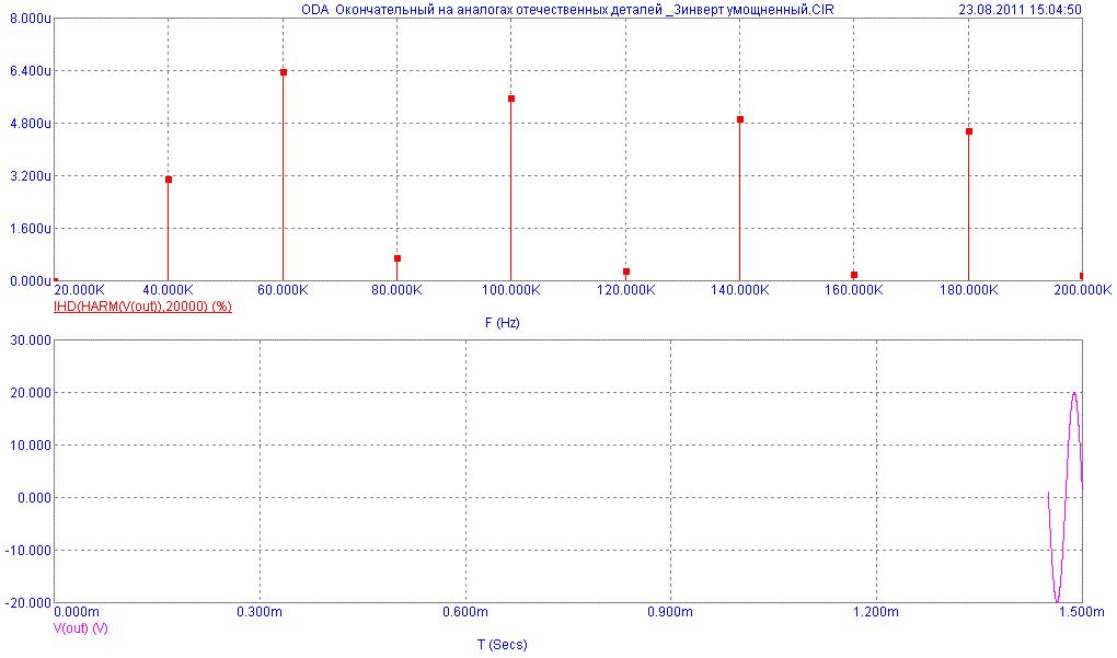

  18. #237
    Завсегдатай Аватар для fakel
    30.11.2007
    11,175
    По умолчанию Re: Усилитель мощности с высокой термостабильностью
    Ну и что скажете? Стоит жизнь этому усилителю давай или в помойку?
    А почему нет? Почему сразу в помойку? По мне - вполне приличный усь, каких мало

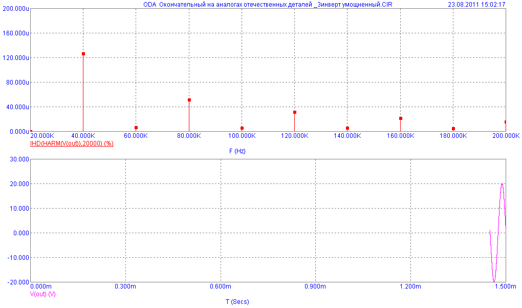

  21. #240
    Аватар для .Васильев
    04.04.2007
    10,762
    Nikolav, Можно ведь и подстроечник тупо поставить для балансировки,только как поймать оптимум?А так да меняются характеристики,ставил эмиттерные н0,11ом и 0,1,470/475 искажения возросли,но остались все равно довольно приличны.Скину графики для наглядности.Графики с примененным АД825
Название:	ODA  Окончательный.GIF
ID:	132144   Нажмите на изображение для увеличения.
    Последний раз редактировалось .Васильев; 23.08.2011 в 15:08.
    С уважением Максим.
