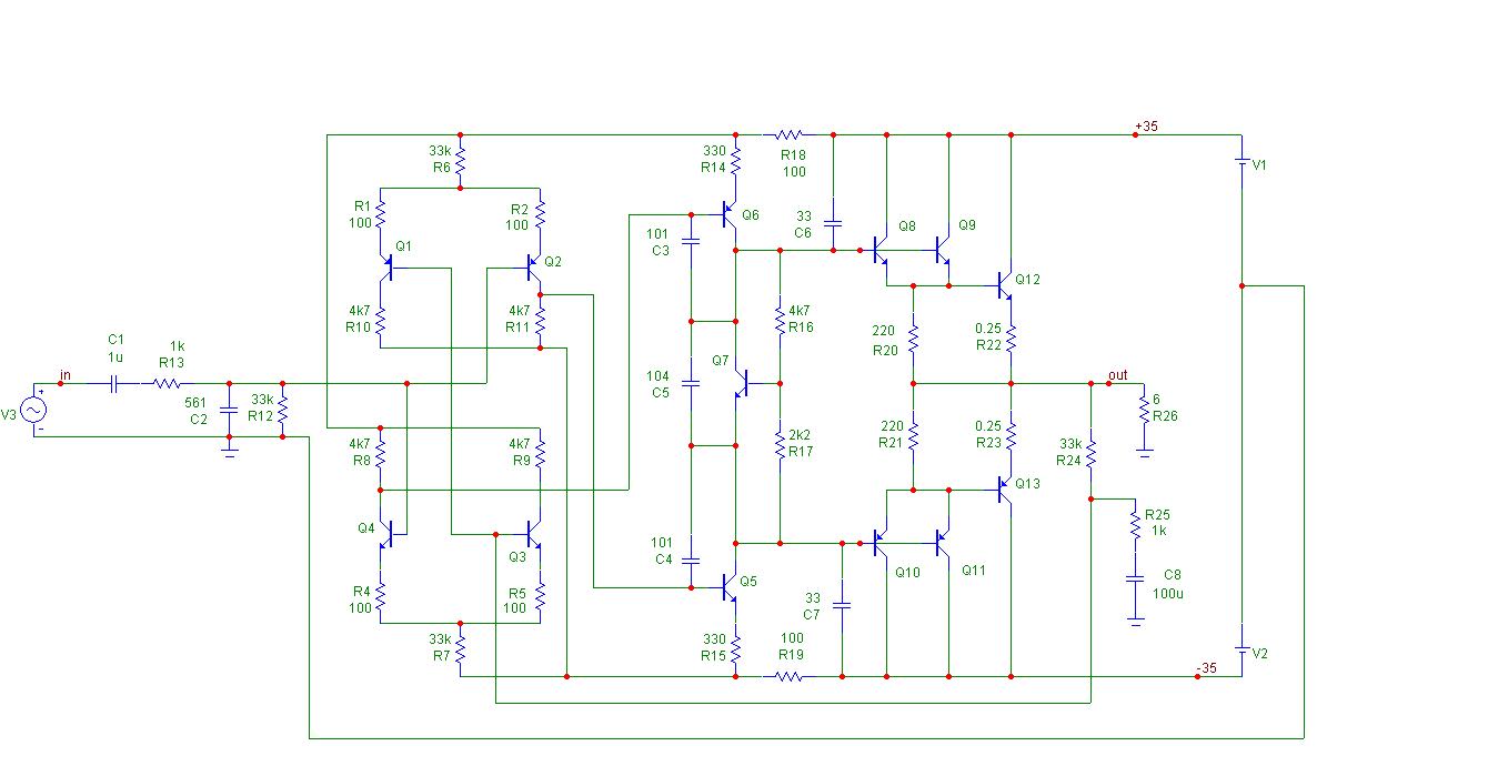

    Попали в руки платы вот такого усилителя.Работает.Что можно сказать про схемотехнику?Толк будет?Нажмите на изображение для увеличения.

    Ланжарчик(или что нибудь похожее))))

    Действительно,оно.Спасибо,почитаю.

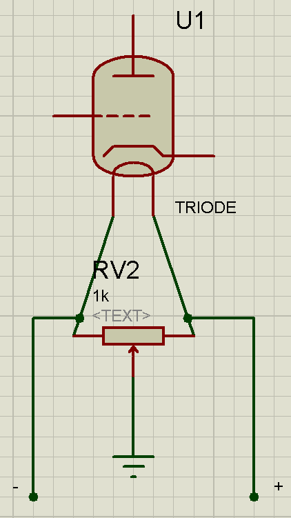

    Лучше заземлить среднюю точку накала, обраованную движком переменника, крайние концы которого подключены к накалу. Регулировать по минимуму фона
    Так?

    1.Так.

    землить среднюю точку накала и регулировать по минимуму фона нужно при входном сигнале 3 миллиВольта. Разумеетца, если вам нужны не танцы с бубном и т.п. языческие обрядики, а инженерно обоснованное решение
