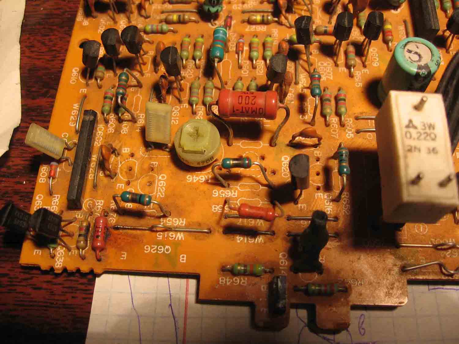

    Например, стоит по резистору на канал 0.22 Ом, 3 Вт... но с тремя выводами - такие белые коробочки с длинными ножками. Это что такое - подстроечники какие-то? Еще стоят две микрухи с одним рядом выводов, маркировка VC 5022. Что это такое? И совсем непонятная вещь - резисторы в черных чехлах, по форме сосуд напоминают. Че это за вещь?

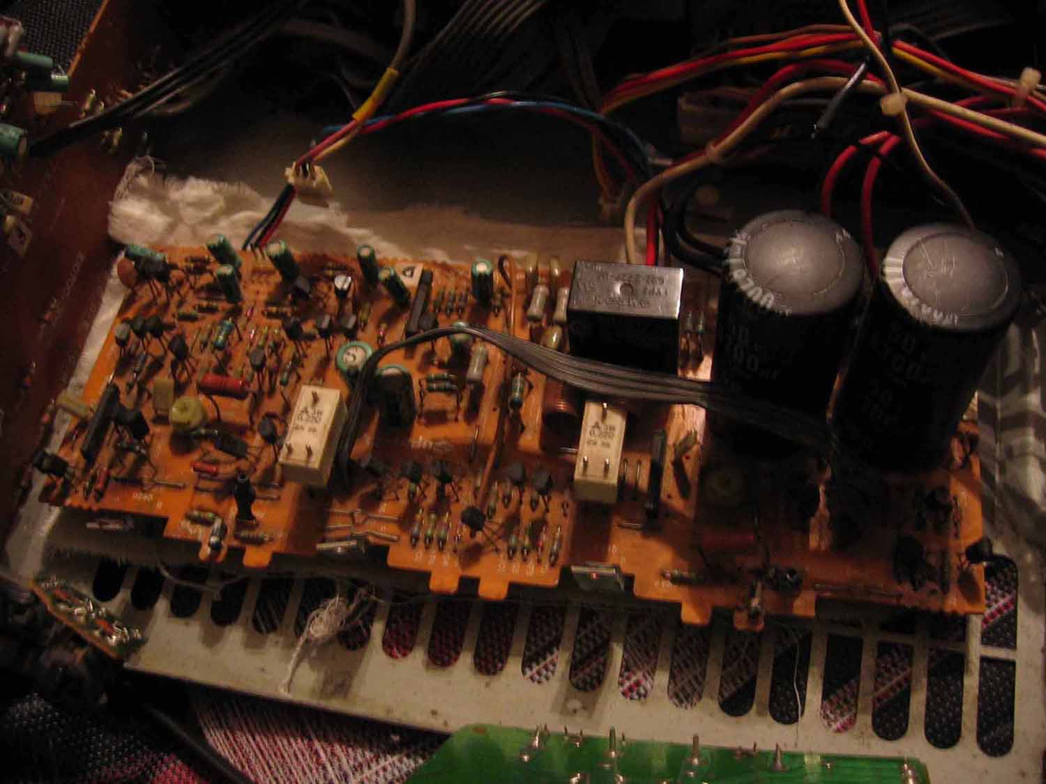

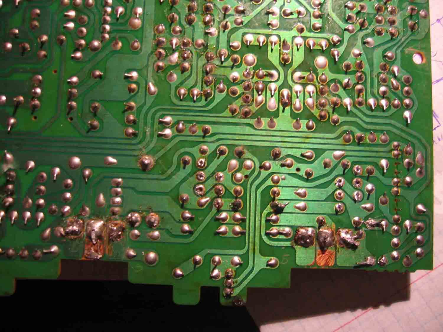

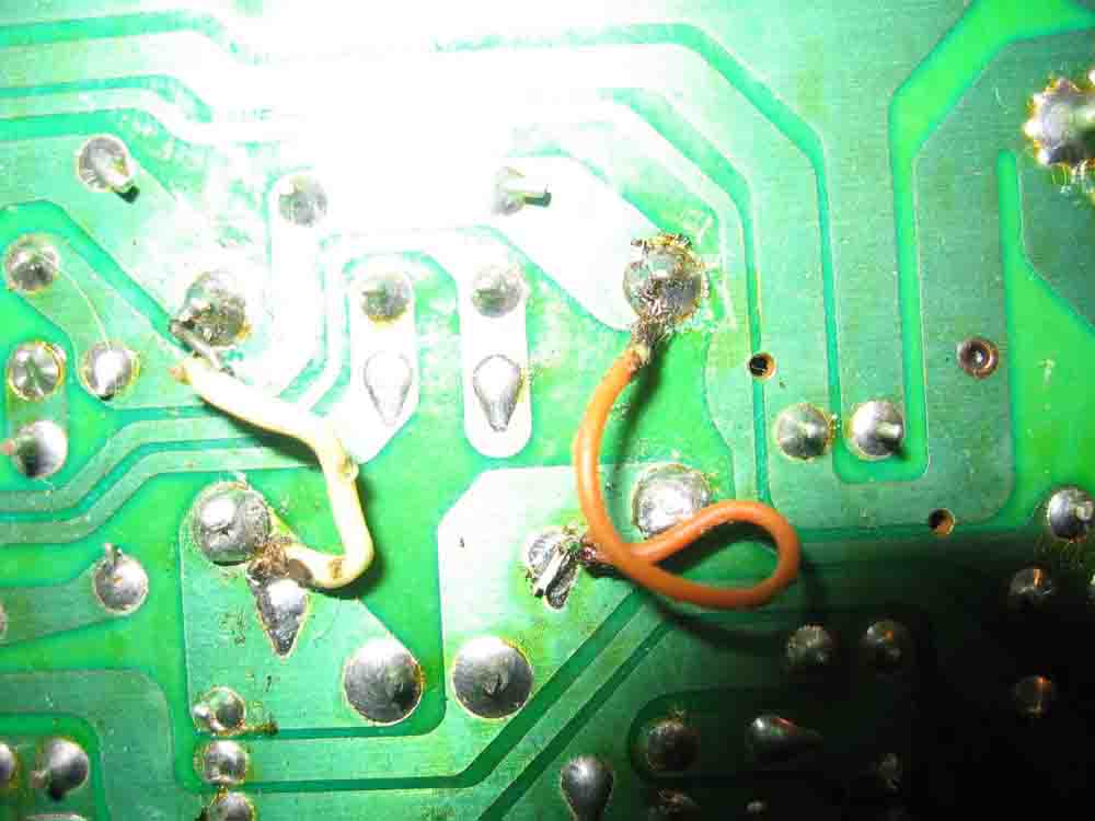

    На данный момент, пока заряжаются аккумуляторы фотоаппарата, могу выложить только 3 фотки плохенького качества.
    Вот насчет проводков на выводах реле (на общем плане оно черное, большая коробочка с надписью OMRON) очень непонятно, наверное же в оригинале их не было? На реле кстати присутствуют попытки взлома, при чем неудачные. Его можно как-то проверить?
    Сейчас рисую выходной каскад одного из каналов, но пока получается не особо. Буду трудиться...

    Резисторы с тремя ножками... Ничего экзотического. Просто два резистора соединены последовательно. Видел неоднократно такое в забугорных усилках. В наших обычно раздельные стоят.
    Для того чтобы схему было проще срисовывать, думаю, можно смело взять для примера схему от тогоже Бриг-001 или Амфитон. Топология выходных каскадов IMHO на 99% должна совпадать.

    Схема действительно не помешает. По фотке не видно раскачки выходников. Такчто PSV насчет Дарлингтонов хорошо подметил.
    Фотки хотябы хорошие сделай со всех сторон и поподробнее в местах выходного каскада.

    А вот все-таки не пойму с реле. По ходу дела, кто-то просто закоротил его выводы? Это что, сделали потому что оно сгорело? Как его проверить?

    P.S.: мне кажется или 1 из больших банок на фотке вспучена?
    19.08.2005
    283
    По умолчанию Re: Помогите ламеру отремонтировать усилитель JVC AX-40
    Действительно, банки вспучены. Их тоже надо будет менять.

    И все-таки, как проверить реле?

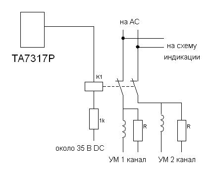

    Я вот выложил кусочек схемы с выходными транзисторами… Маловато, но сейчас нету времени дорисовывать дальше – весьма сложно, а времени нету. Сессия однако, да и Новый Год на носу.
    Резисторную сборку я представил в виде трех резисторов, соединенных в звезду. Я выпаял енти белые керамические штучки и замерил сопротивление между всеми выводами. Один похоже вышел из строя – сопротивление есть только между двумя выводами. А в рабочем резисторе – сопротивление между всеми тремя выводами тестер показывает около 0,2-0,3 Ом. Интересно, есть в продаже именно такие сборки?
    Еще не могу понять что это за резистор в черном чехле (внизу фотографии). Никогда таких не видел.
    А еще ничего не нашел по микросхемах. Они с маркировкой VC 5022 и ТА7317Р. В нете про такие ничего нет.
    Отдельно про реле. Я немножко разобрался с ним. Насколько я понял, это реле защиты акустических систем от постоянки. Там 6 выводов, два из них – контакты обмотки. И по 2 контакта включают/отключают выходной сигнал каждого из каналов. Но вот я чего я не понял:
    по идее ведь реле должно срабатывать при появлении постоянки на выходе? Но один из контактов обмотки идет на питание (там наверное около 30-35 В стабилизированного напряжения), а второй – на микросхему ТА7317Р, откуда туда идет сигнал понять не могу. Как же действует реле? При появлении на контактах напряжения 24 В оно размыкает или смыкает контакты? Я вот провел измерения… При отключенном от схемы реле между его контактами связи нет. Одно из двух: или они замыкаются при подаче напряжения на контакты обмотки; или размыкаются, но реле сгорело, и поэтому между контактами нет связи. Проверить его не могу – нет источника напряжения, а включать саму плату стремно… Я там много чего горелого выпаял. Как думаете, в каком случае реле размыкает контакты?
    P. S. Не ругайте сильно, если пишу глупости. Я ж всего-навсего сварщик-технолог, а не электронщик. Пытаюсь учиться... Но на это ведь не один день и не месяц уйдет.

    ТА7317 это МС защите колонок от всегоподряд. одна или несколько из её ножек должны идти кудато в цепи выхода УМ.
    При появлении высокого уровня (25В) на катушке, контакты реле должны либо размыкатся (нормально замкнутые), либо замыкатся (нормально разомкнутые).
    Резистор в термоусадке это варистор скорее всего, меняет своё сопротивление в зависимости от приложенного напряжения, в термоусадку сажают потому что он греется. Если его сопротивление 0 или бесконечно то он тоже горелый ;)
    Мдааа, судя по фоткам менять придётся очень много :twisted: , возможно стоит этот просто выкинуть, а на сэкономленные на покупке запчястей деньги купить чтонить другое ;)

    ты в схеме точно ничего ненапутал?

    Э-э-э... термоусадка... это ты про что??? Знаю что такое усадка при сварке А в плате... обьясни пожалуйста немного подробнее...
    Насчет менять... так там в плате многие контакты не используются... То есть имеется две модели усилителя - Х40 и Х50. У меня менее мощная - Х40. Там не все выводы на плате используются.
    Если учесть что мне этот усилитель достался на шару, наверное легче все-таки поменять десяток транзисторов, реле и двадцать конденсаторов, чем покупать что-то в рабочем состоянии. Тем более что на данном этапе моего обучения электронике более полезной будет именно попытка ремонта.
    Кстати насчет реле, я ведь и пытаюсь выяснить, что оно должно делать при подаче на него напряжения - размыкаться или замыкаться?
    [ADDED=Сварщик]1135898175[/ADDED]
    а насчет схемы... Да вроде нет - тщательно рисовал. Ну керамическую белую штучку я наугад заменил треугольником резисторов - я ведь не могу понять что это за деталь. Ты это имеешь в виду или схему включения транзисторов?

    подай 24 вольта на катушку и меряя контакты смотри. если никакой реакции то реле накрылось, тогда надо смотреть на выход микрухи той, какой там уровень "по умолчянию", если высокий то релюха с замыкающими контактами, если низкий (скорее всего он) то с размыкающими.
    можеш поближе с обоих сторон сфоткать эту белую керамическую штучку? там много таких или по 1-й на канал? к ней точно оба эмитера выходников идут?
