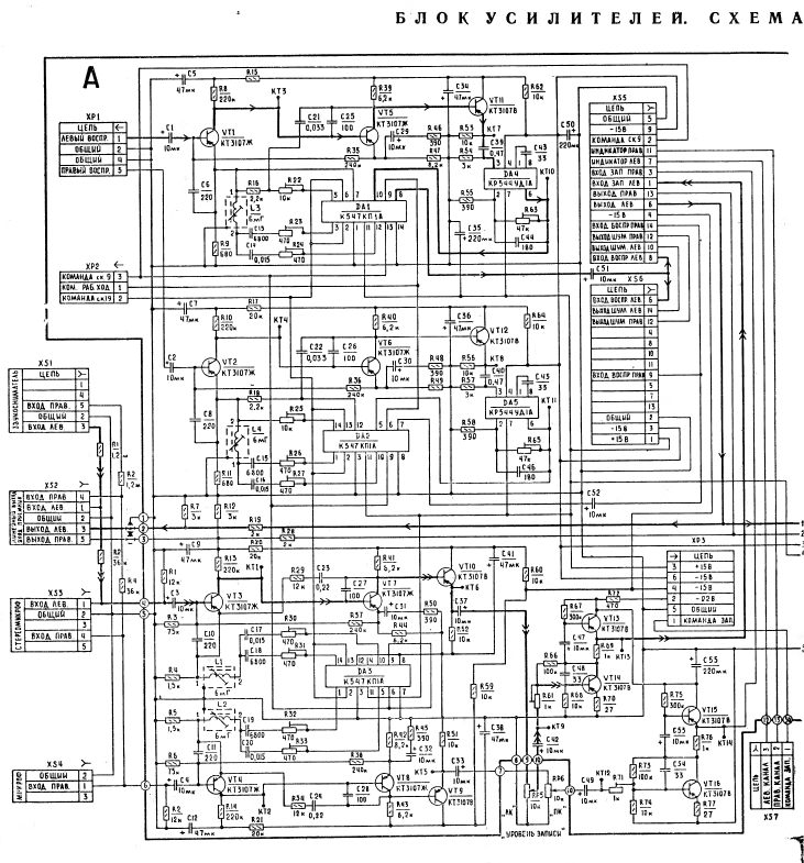

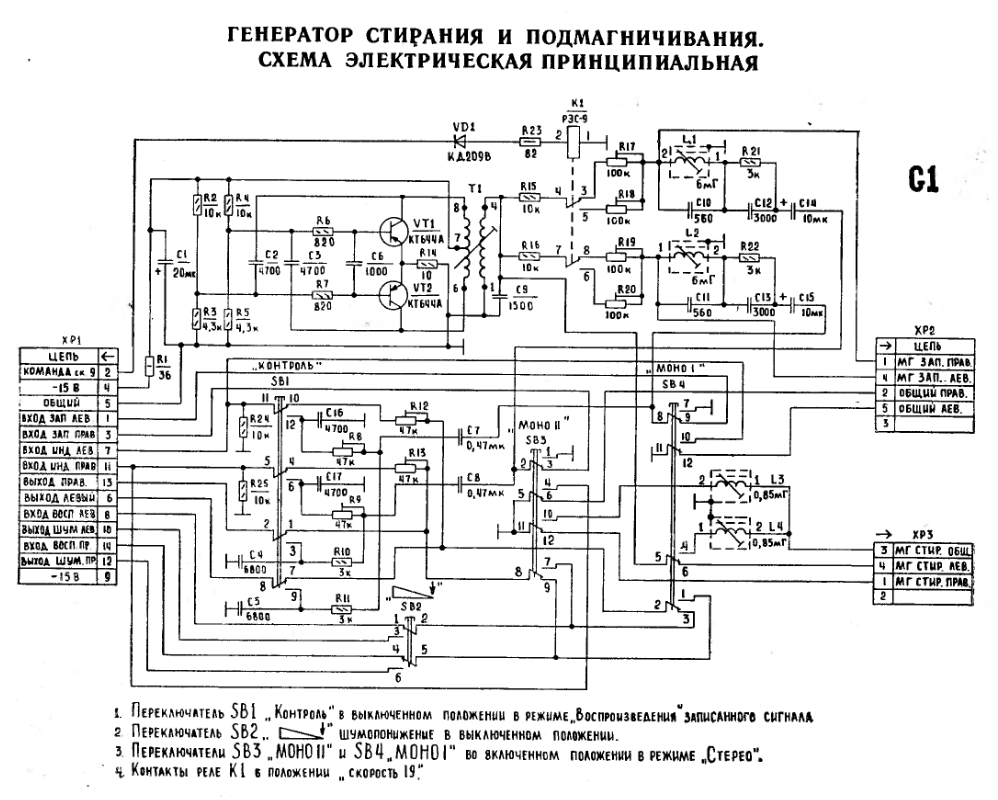

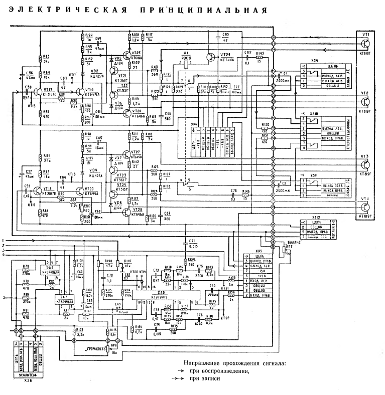

    У меня аппарат Юпитер МК-106С, родные головы уже износились и шлифовка уже непоможет т.к. открылись рабочие зазоры. у меня есть универсальная головка 711 стеклоферрит и 051 из абычного материала. вопрос состоит в сдующем на запись хочу поставить стеклоферрит 711, а на воспроизведение обычную 051. нужно ли что то менять из деталей в схеме что бы запись и воспроизведение не стало хуже чем с родными головками?
    зарание благодарю за ответы.

    насколько я помню, у универсальной головы индуктивность больше, чем у записывающей, раз в 10
    так что логичнее 711 ставить как ГВ и искать записывающую голову

    Универсальную применить вместо воспроизводящей, еще как-то можно. Записывающая головка имеет намного меньше индуктивность и больший в 4 раза рабочий зазор. В результате глубже промагничивает ленту и значительно ниже уровень искажений.

    Да я понимаю что вместо вспоизводящей можно применить, ими же пишут, я как бы выяснил что в УВ можно поставить сопротивление в двое больше сопртивления головки и тогда всё будет нормально.

    Если бы универсальные головы были равными по качеству раздельным, то их бы пихали во все подряд аппараты, не заморачиваясь с ГВ и ГЗ.

    да я всё понимаю но хотелось бы с экономить, вобщем я уже разобрался в схеме что нужно убрать, а то что раздельные головы лучше чем универсальные это язнаю. может кто ещё что подскажет буду рад. или кто в харькове недорого продаёт головы предогайте

    Вам виднее. При переходе на стекло придётся перестраивать коррекцию, и результат всё равно будет хуже.

    ну на сколько хуже будет, мне же профессиональный ненужен аппарат, 18, 20 тысяч писать на 19 будет и хорошо, а с корекцией я разобрался
