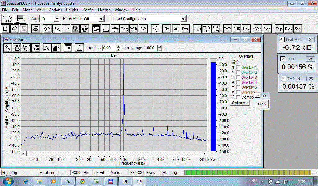

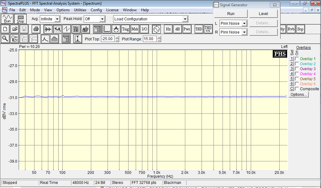

    Цитата Сообщение от _bogdan_ Посмотреть сообщение
    пытался запустить программу генератор на нетбуке и снять сигнал с выхода для наушников. Но он не выдаёт частоты выше 14 Кгц
    У меня в нетбуке было 150 - 7000Гц и микрофонный вход, потом вычитал, что у людей этот вход терял??? чуйку при работе с внешними УСБ аудио девайсами, ещё решил поэкспериментировать, сунул УСБ звуковушку винда подсунула какой то драйвер и на борту получилась вполне нормальная звуковуха с линейным входом
