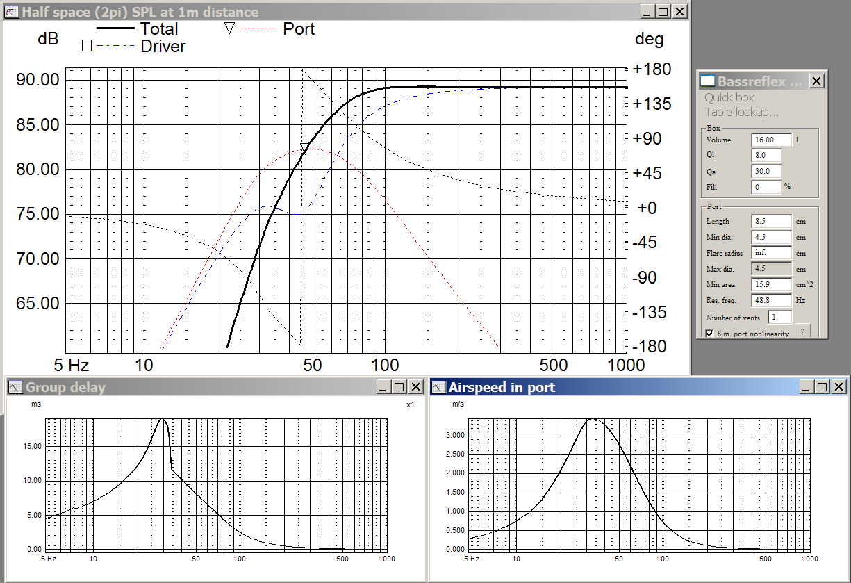

    Новичок Аватар для GREY
    11.04.2005
    Рига, Латвия
    5,160
    По умолчанию Re: Площадь ФИ и эффективность
    Цитата Сообщение от gross
    Заметьте, кстати, что чем больше размер трубы, тем больше отдача ФИ, соответственно круче срез и больше ГВЗ. Напрашивается неутешительный для некоторых конфистов вывод - для получения менее "фазоинверторного" звука (более плавного склона) нужно иметь отверстие минимально-допустимого сечения, или иными способами повысить потери в оформлении.
    Картинка 1:
    площадь - 7,1 см2
    макс. ГВЗ около 20
    айрспид выше 6 м\с
    Картинка 2:
    площадь - 15,9
    макс ГВЗ около 6, причем ниже по частоте - незаметнее!
    айрспид - около 4
    Картинка 3: 50,3
    ГВЗ - 6 чутка выше.
    айрспид - больше 1 м\с
    Так что все наоборот!
    Но я бы выбрал средний вариант.
    Сергей.

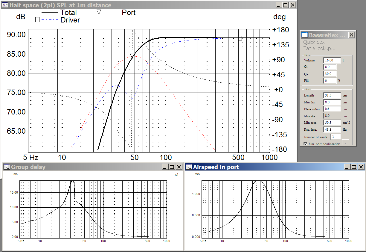

  15. #74
    07.11.2004
    2,779
    Цитата Сообщение от vasik
    Таким образом, принимать его кривые без ссылок на их происхождение, а также внятного физического объяснения причин вышеуказанных отличий, не представляется возможным. Представленные характеристики являются просто новогодними картинками (за что отдельное спасибо их автору).
    Васчека, суть этих графиков и тем более их происхождение понятны любому специалисту находящемуся в контексте развития современной электроакустики, но поскольку ты так и завис на Алдошинских "выжимках", то я с удовольствием займусь твоим образованием.
    Начну с происхождения, вот это родина программы
    www.ijdata.com, там же ты можешь просмотреть список использующих эту программу фирм, чтобы более не сомневаться в адекватности данных.
    Для обоснования этого эффекта, я рекомендую (строго в лабораторных условиях), взять две трубочки от коктейля разных диаметров и набрав побольше воздуха, непродолжительное время (чтобы не дай Бог голова не закружилась), подуть сквозь них. Главное обязательно отметь, через какую дуть будет сложнее... как умный преподаватель, я оставлю тебе сделать выводы самостоятельно
  16. #75
    Я смотрел ГВЗ на частоте 50Гц (близко к настройке 48.8)
    Для площади 50см2 имеем 10мс, для 7,1см2 имеем 7мс. Да это и так понятно - чем выше красная кривая (отдача ФИ) - тем больше колебаний на установление и затихание совершается.
    Добавлю: на счет того, что выбрать - если в существующих условиях, то выбрал бы более пологий спад в ушерб АЧХ. То есть понизил бы Fb против расчетного процентов на 10-15, приведя общую АЧХ к ФВЧ типа Бесселя. А если в абстрактых условиях, то выбрал бы больший объем или сменил головку, чтобы увести Fb на октаву-полторы ниже.
  17. #76
    11.04.2005
    Рига, Латвия
    5,160
    MaxMan, симулятор на 2, 83 В? Ты бы еще смоделировал то же, но на 15В или даже побольше. И вообще все вопросы отпадут.
    ЗЫ да отстань ты от него, уже все все поняли.
    gross, да, согласен, на 50 Гц ГВЗ меньше, но это не ФИ, а ЗЯ со свистком! И если уж придиратся к мелочам, то и отдача на 3 дБ на 50 Гц больше у последнего варианта.
    Промежуточный вариант - самое то!
    А если еще объем погонять туда - сюда!
    Сергей.
  18. #77
    Отдача в области 40...80Гц больше у варианта с большей площадью порта. На счет свисток или белка - не знаю, знаю только, что вариант с большей отдачей хорош для передачи стационарных сигналов и и хуже (менее достоверно) будет передавать импульсные.
  19. #78
