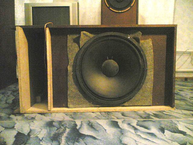

    Завсегдатай Аватар для Евгений Верис
    27.05.2004
    Мск
    1,412
    По умолчанию Re: Площадь ФИ и эффективность
    Gajdar,
    примерно 60 процентов от эффективной площади излучения динамика и уж глубину и форму тела резонатора выщитывайте как хотите.
    угу.
ID:	6764   Нажмите на изображение для увеличения.
    15.06.2004
    Краснообск
    2,754
    Ну и как воно играет то расскажи. А то могу сказать из опыта - сделала НОЭМА САБ на этой же восемЬнашке и сэкономили место - сделали ФИ процентов 25 от дияметра диффузора.... ТАк оно противно пердит на большой громкости... Пршлось им переделывать обратно на огромный ящик.
    Берегите Сибирь, мать вашу!!
    27.05.2004
    Мск
    1,412
    дык я давно писал, сразу как сделал.
    хорошо играет, правда места многовато занимает - но в комнате достаточно аккуратно так вписался. правда вес получился ...один не переставишь с места на место.
    примерно с 32-33Гц становится слышимый, нижее - только по звону посуды. 35-36 - уже хорошо чувствуется нутром.
    максимум что пробовал - Вт 500-550 на него - ход диффузора достаточно большой, но частично из-за хреновенького усилителя.
    до 250Вт - ход очень маленький - когда сделал первое что бросилось в глаза - после тестового 100л ЗЯ.
    катал разок к мамке в школу на дискотеку - сначала на мост усил поставил - 500-550Вт - неплохо, но в итоге оставил на одном канале - 250 - вполне достаточно. с ного конечно не сносит но очень даже не дурно звучит.
    это поначалу - когда включал через простенький фильтр.
    потом сделал макетку линквица и врубил биампом со срезом около 100Гц - вот оно! зазвучал вообще отменно, старый саб на паре 75гдн рядом просто ставить то стыдно.
    четкий низ что на той же клубной музыке, что басгитара на Металлике God The Failed - начало, Пропеллерхедс - Спайбреак.
    для полного щастья весной летом второй поставим ...
    зы.
    и еще что хорошо - так просто не боишься выворачивать ручку громкости думая что куда вылетит как с 75гдн ...
    [ADDED=Евгений Верис]1135661038[/ADDED]
    ах да,
    площадь ФИ - 700кв см, 61% от площади диффузора. длина трубы около 70см, настройка - 30-32Гц ориентировачно.
    Последний раз редактировалось Евгений Верис; 27.12.2005 в 08:23.
