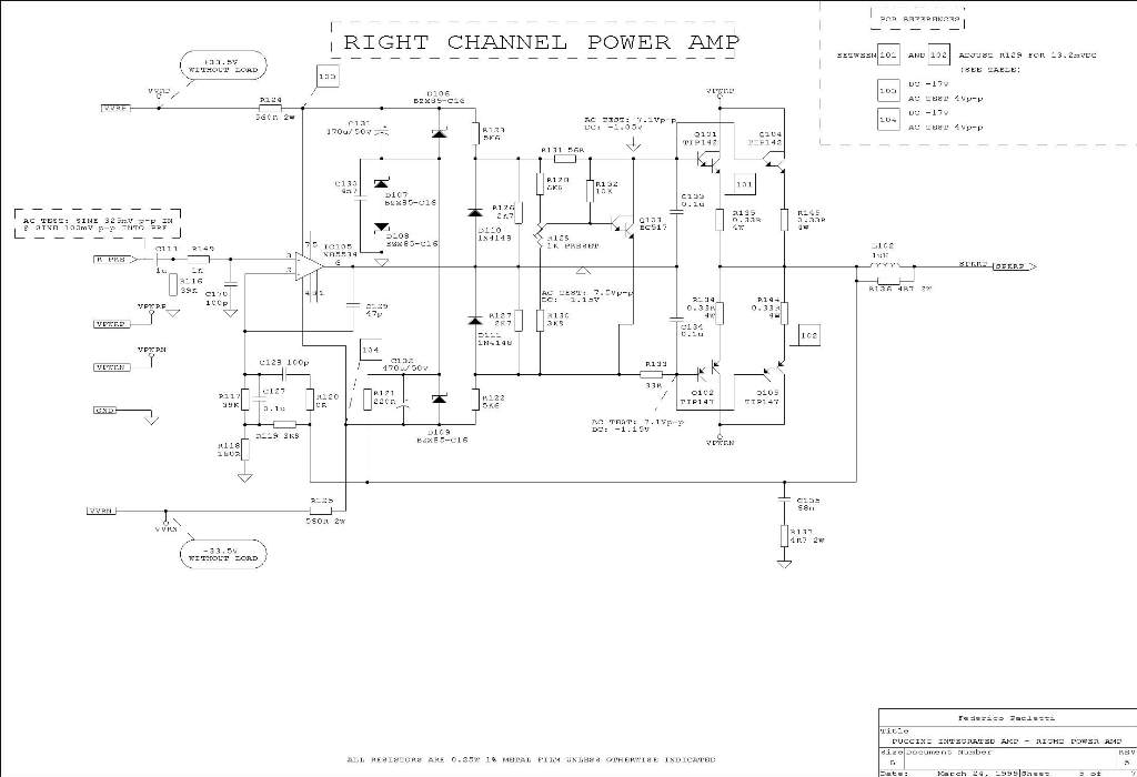

    Посоветуйте пожалуйста схему УНЧ на КТ825\827 для широкополосного режима (СЧ\ВЧ) желательно с рисунком печатной платы.

    А какая мощность? Для СЧ\ВЧ эти транзюки не пригодны. Лучше кт818\819

    По умолчанию Re: Посоветуйте пожалуйста схему УНЧ на КТ825\827
    Лучшее, что есть на этих транзисторах, отечественнаое переложение известного Квода-405. Было в Радио, но и есть поновее переложения, поищи в интернете.
    Я не путаю дарлингтона с обычным! Просто если составить 818-814 819-815, то звучать будет получше. На 825-827 хорошие блоки питания получаются
    И это потому что у 825/827 первый транзистор слабый, Rэ у них несколько
    раз больше чем например у TIP142/147.
    Заранее спасибо ответившим.
    Радио 1996, №8, стр. 26.
    Собирать не пробовал
    Была еше схема от Сырицо. Там раздельно питание для каждого выходного транзистора, 2 ОУ и источник тока на полевике для установки тока покоя. Предыдущую модкль от Сырицо я делал - был доволен. и защита отличная - на полной громкости коротил - только искры летели. Не сгорел.

    Этого чела у меня только вот эта схемка есть...
    Цитата Сообщение от Серый Мыш
    "Усилитель мощности на интегральных ОУ" -статья в радио - не найду в инете
    Вот эта?
    Да, спасибо.
    Если блок питания позволит, то неплохой вариант для "попробовать"
