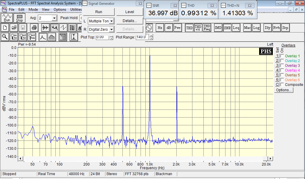

    SpectraPLUS SNR считает вместе с гармониками, следовательно это SINAD
    Добавлено 2ая гармоника 1% и помеха 500Гц -40дБ.

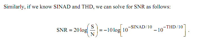

    Для желающих знать истинный SNR -

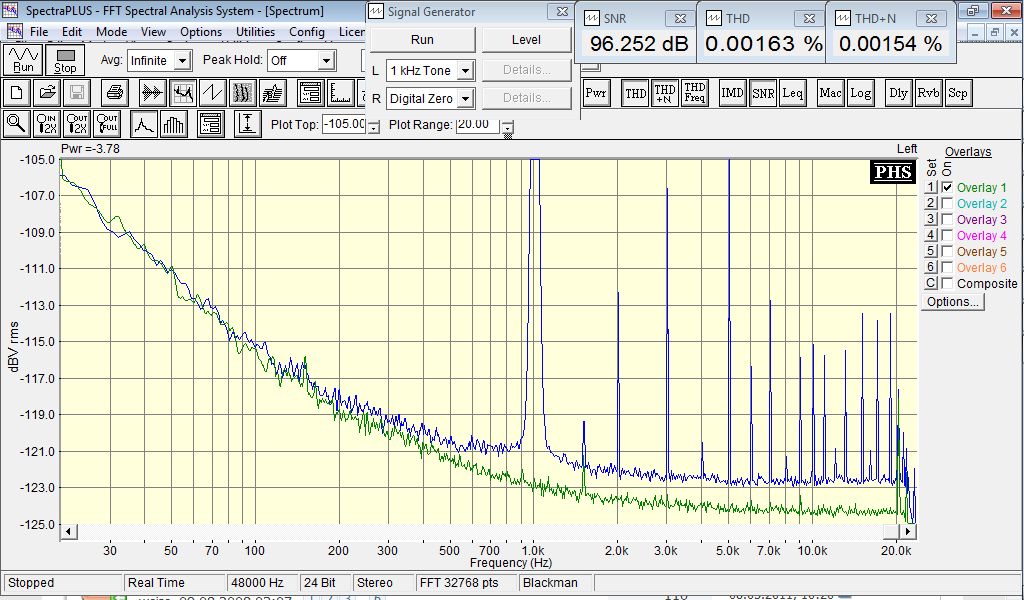

    Поискал прибавку от шума квантования
Название:	шум квантовани&#11.png
    Это Асус 1005 (интегрированный Реалтек) вход на выход с сигналом и без - видно увеличение шума на СЧ ~2дБ, ещё непонятка - THD+N меньше чистого THD???

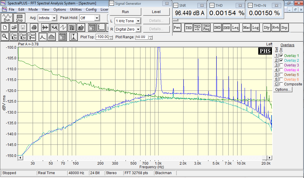

    Ещё непонятка - взвесил, то что было в 6 посте
Название:	шум с А МЭК 1.png
    зеленая шум из пред-го графика.
    Как видим SNR почти не изменился (96дБ на обоих графиках) хотя шум на НЧ упал заметно - т.е. основной вклад дают гармоники???

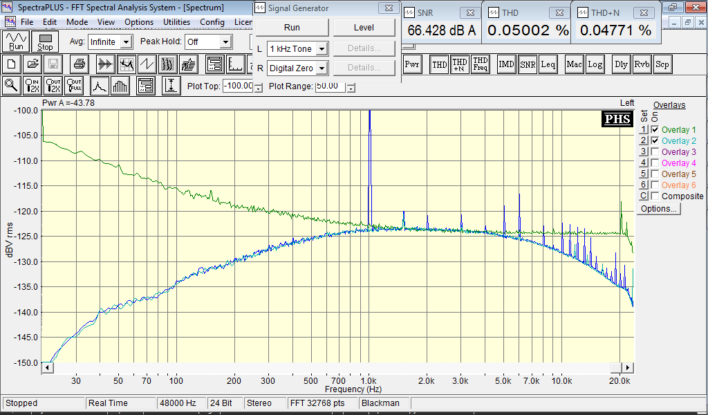

    То же самое на уровне -40дБ
ID:	122685 - шум квантования ничего не вносит (уже с уровня -10дБ)
    Значит ли это, что SNR с A = 66+40+106дБ?
    кстати на шуме без сигнала Pwr (без взвешивания) = -85дБ, а Pwr A= -89дБ (а мы то видим изменение), если вычесть 4дБ начального уровня будет -81дБ rms и -85дБ rms A, всего то!
    Так что же все таки мы измеряем?

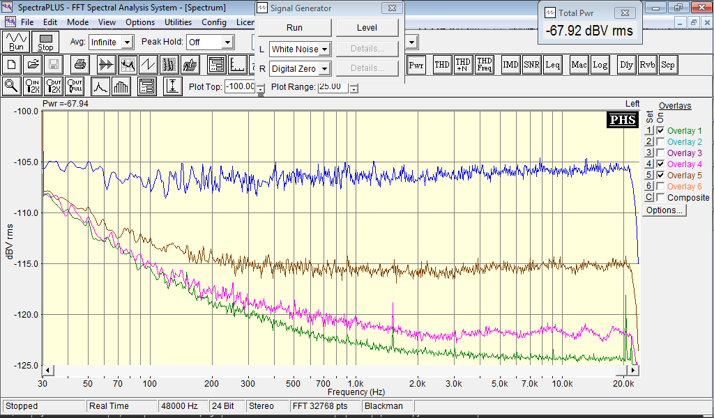

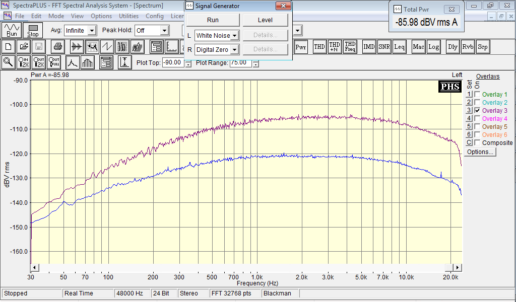

    Проверил до какого минимального уровня шумов можно доверять
    Белый шум - Pwr около -80дБ ошибка +1/1.5дБ, -90 уже больше 5дБ
    С фильтром А должно показывать -90.5дБ(синий), -70 еще нормально (коричневый), -80 +1/1,5дБ
    То что измерила карта, то и посчитала, надо ешё попробовать ввести поправку на АЧХ тракта (с учетом шумов карты) при измерении уровней около -90дБ
    Попробовал, получилось -92дБ, можно было бы корректировать но все равно ведь "за уши вытянута" цифра
