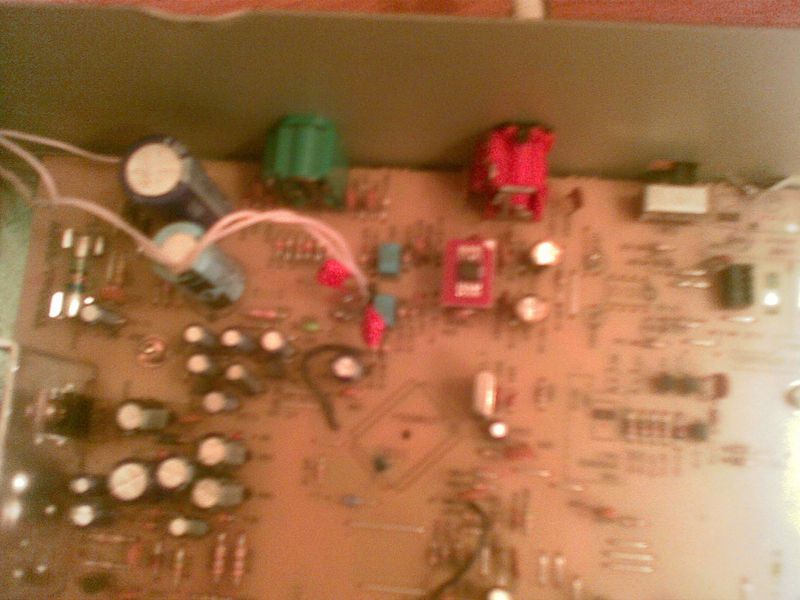

    Достался мне по обмену Kenwood DP-2080, До этого был Technics sl pg-590, звук у Кенвуда даже без твика на голову выше чем у того Техникса. Решил я копнуть глубже, заменил ОУ в выхлопе на AD8066( перепробовал разные, эти понравились больше всего), кондёры на проходе поставил Nichicon KZ, разорвал питание выхлопа от родного БП и запитал через отдельный стабилизатор, также убрал ключи "mute". Звук стал не сравнимо чище, объёмнее, и прозрачнее, теперь это совсем другой уровень звучания. Но... теперь задумался, что это всё слишком просто, вот и хочу спросить знающих людей, что можно сделать ещё для его улучшения, понимаю, енда из него не сделать, ЦАП другого уровня и.т.п и.т.д, но может что-то ещё можно выжать ? В планах заменить выхлоп на ОУ, выхлопом от Игоря Семынина. В электронике я не новичок, но в "цифре" не силён. Что посоветуете ? Ответы типа "выкинуть и купить другой" меня не устроят, хочется этот довести до ума, а дальше как знать...

    Можно собрать выхлоп отдельно, со своим БП. Заняться виброизоляцией корпуса. Экраны. Другой ЦАП.

    Аа..., я где-то в сети читал о том как в Веге убрали ушник и стало ещё лучше, ща попробую убрать. Честно говоря сомневаюсь, но всё равно от него толку ноль, я им не пользуюсь, т.к нет даже РГ, а без него слишком кричит в уши , а наушники включаю в усил. Уберу так, для самоуспокоения.

    Вау !!! Сейчас подпаял землю отдельного БП, которым я питаю АД8066 в общую точку на плате, раньше она была возле ОУ. Выпаял ушник... не знаю что больше повлияло, но звук с первых секунд после включения ещё развернулся, стал чище и прозрачнее... Не ожидал !

    По умолчанию Re: Твик CD Kenwood DP-2080
    Вот пока телефоном сфоткалНажмите на изображение для увеличения.
    Разве это не он ?Нажмите на изображение для увеличения.

    Цитата Сообщение от spiridonoff Посмотреть сообщение
    Разве это не он ?
    Это он.
    А как его приладить ?
    Выкинуть кварц и 2 конденсатора, выход генератора подать на Xin.
    ---------- Добавлено в 19:33 ---------- Предыдущее сообщение в 19:31 ----------
    а клок-генератор оставшиеся 10%
    Наверное сильно побольше.
