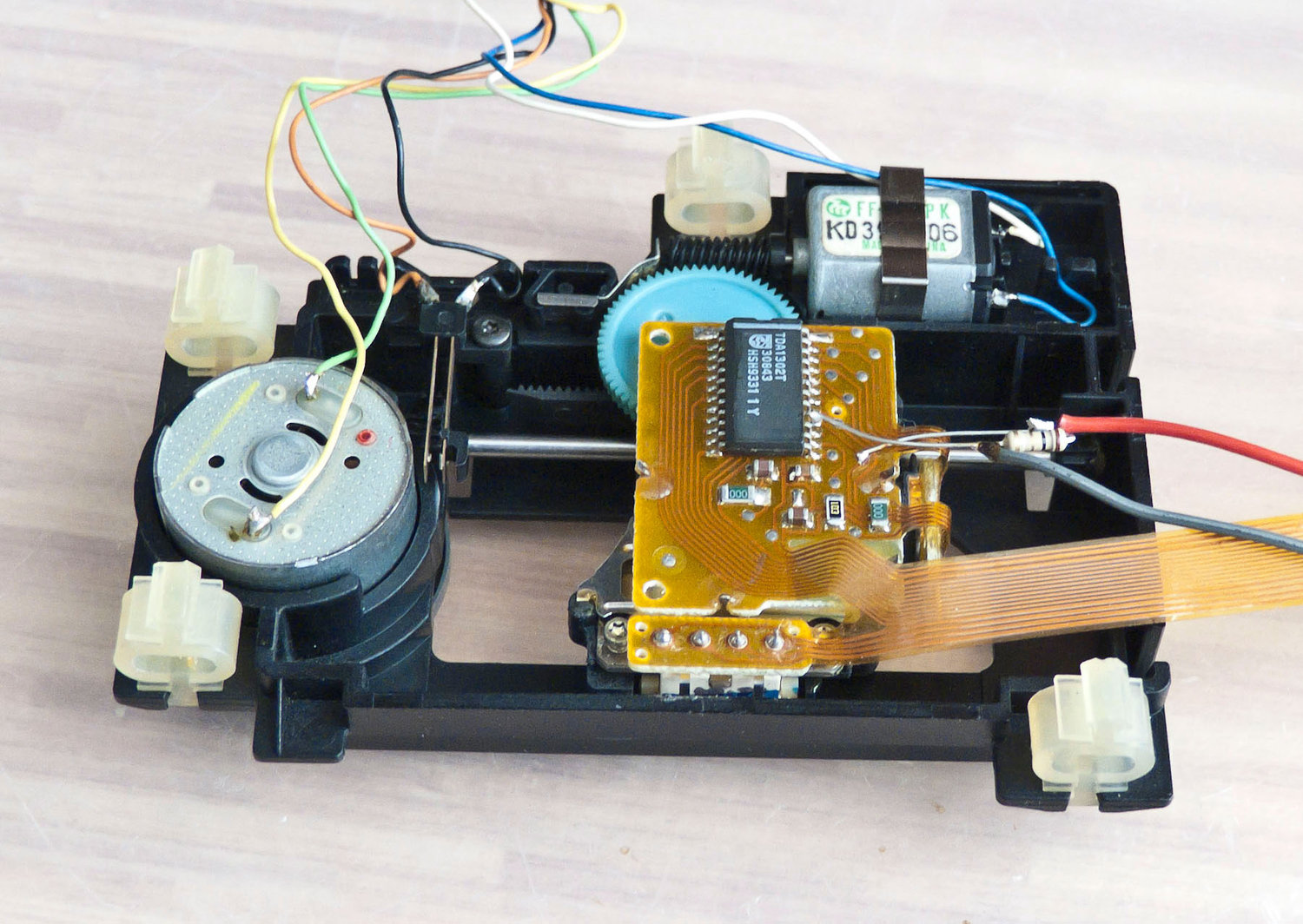

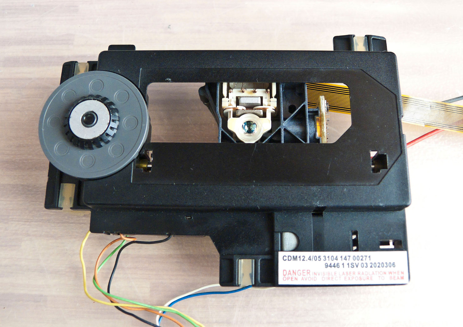

    По умолчанию Помогите чайнику - CDM12 не видит половину дисков
    Набор микросхем такой - 1302Т и QQ8868. Никаких подстроечников, кроме тока лазера, нету. Ну ещё на голове два залитых компаундом торкса для выставления угла и высоты головки относительно площадки двигателя. Механизм менялся целиком полгода назад по той же причине - no disc. По началу читал всё подряд, игнорируя один диск из ста, а теперь не видит половину компактов. Где искать, что крутить, куда тыкать? Или покупать новый транспорт? Если диск увидел, амплитуда EF=1V. Внешних цепей, как я понял, у сервы qq8868 нету, всё внутри, настройка фокуса и трекинга не предусмотрена. Ток лазера при замене механизма полгода назад я не проверял и не крутил. Сейчас измерил, получилось 70 мА. Это на заводе так выставляют? Не дофига ли для этой головы? Может она просто издохла при таком токе? Посоветуйте чё-нить, что ли .

    Привет, Владимир. Спасибо. Огорчительно это. Что ж теперь, каждые полгода голову менять ей? А какой ток, кстати, для этой головы нужен?

    Эх, для чего ж я пишу, фотографии выкладываю... На снимке есть пыль на глазу? Нету пыли. И механизму полгода ему всего, какая может быть смазка засохшая. Поответственней, товарищи . Движок вообще не при делах, поскольку голова до концевика доехала, лазер вверх-вниз бегает, а отражающую поверхность не видит, не за что зацепиться серве...

    Только без обид . Если б механика была виновата, серва не смогла бы зацепить трек, но отражающую-то поверхность на нулевой дорожке глаз увидеть обязан. Соответственно, мотор должен начать раскручивать диск, а он даже не стартует.

    Вот тут согласен, по-любому, читать надо внимательней . Ты конструкцию лазера от CDM12 хорошо помнишь? Где там щель, в которую можно дунуть, чтобы призму почистить? Нету щели. А дуть воздухом из баллончика на линзу я бы не рекомендовал никому - давление струи воздуха сильное слишком, так и подвес поломать недолго.
