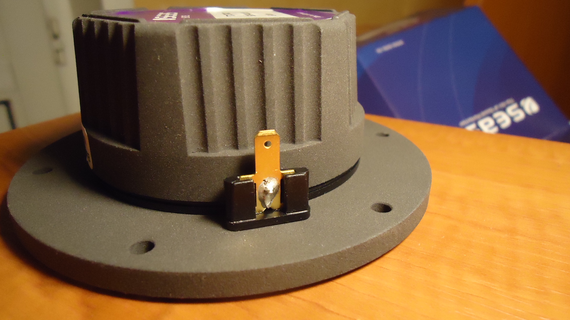

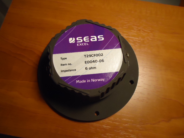

    Добрый день, собираю SEAS BIFROST,
    кто использовал ВЧ SEAS Excel E0040-06 (T29CF002), подскажите где + и - ,
    крутил вертел никаких опознавательных знаков не обнаружил, может забыли сделать отметку?

  7. #66
    Новичок Аватар для biblos
    20.11.2013
    93
    По умолчанию Re: Seas Bifrost, BS/Nextel18 или CNO-T25 от Троелса?
    возьми обычную батарейку пальчиковую 1.5в и присоедини к контактам на долю секунды,,,, если диффузор начнет двигаться вперед то значит ты правильно нащупал плюс и минус, соответственно если не правильно он будет двигаться во внутрь... я так делал много раз на автомобильных твитерах DLS когда тоже не мог понять где плюс минус///

  10. #69
    Новичок Аватар для dmitr777
    11.09.2009
    16
    Написал письмо в SEAS с этим вопросом, вот что они ответили:
    Dear Dmitry
    Thanks for your e-mail.
    We apologize for making this difficult.
    The attached picture is showing the + terminal. You can see that the plastic has a cut, and this indicate the +. We will improve this in the future, by adding a red dot or explain this on our web page.
