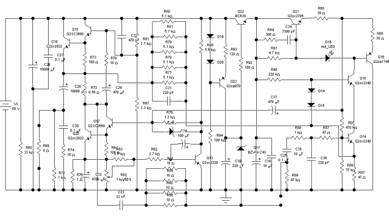

    Года три назад я писал на двд-ворлде "сагу про сагден" . Не найти уже. Про звук ты точно сказал - ностальгический .
    Схемку я срисовывал ещё тогда, но не уверен, что абсолютно правильно: уж больно конструкция идиотская. Посмотри, если сумеешь разобраться - я её как случилось (наоборот) нарисовал .

    Странный Сагден. Похоже, усилитель напряжения неправильно срисован. Хотя, преклоняюсь перед автором - при такой замороченной схеме срисовать вообще что-либо крайне муторно.
