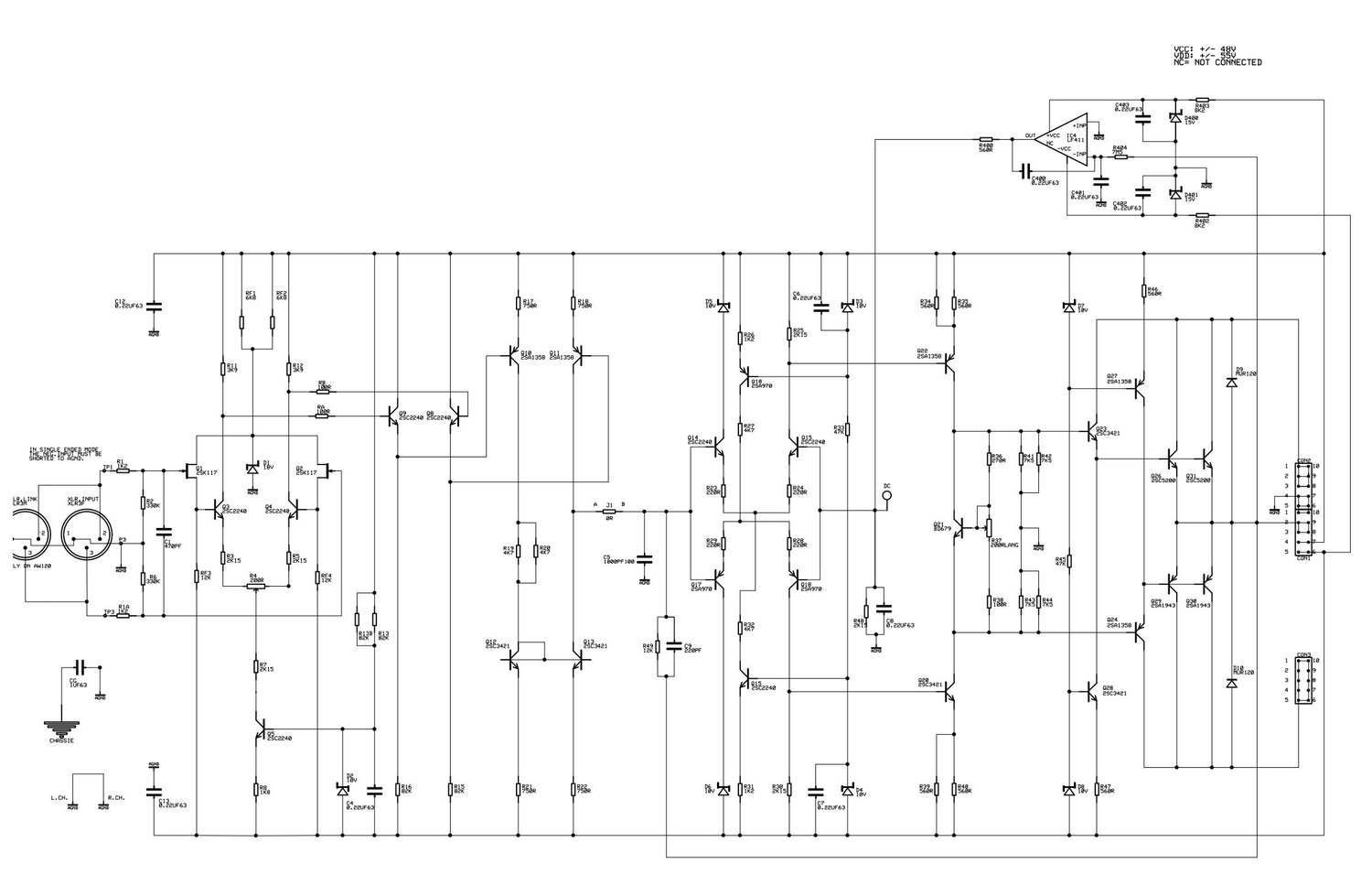

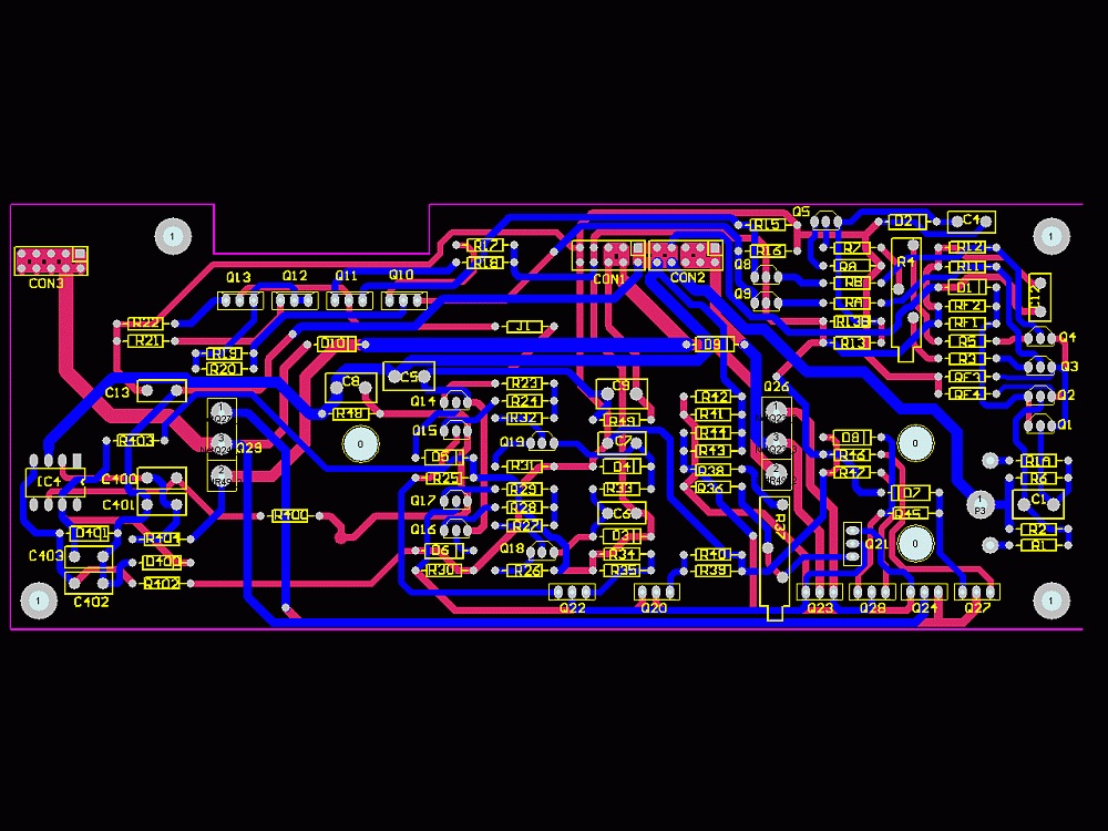

    Стоит ли возиться?
    Схема есть (проверяли вроде рабочая).
    Сколка с оригинальной платы тоже есть, т.е. больших сложностей быть не должно. Разве что питание затратное
    в нормальном разрешении схема тута: http://audio-circuit.dk/download_d-h...-sch.pdf&cat=1

    Цитата Сообщение от scsml Посмотреть сообщение
    Стоит ли возиться?
    Возиться всегда стоит, думаю, что собрать просто необходимо, хотя бы ради того, чтобы понять насколько хорош Electrocompaniet.
    Завсегдатай Аватар для fakel
    30.11.2007
    11,179
    По умолчанию Re: Electrocompaniet aw120
    Если у тебя нет источника с симметричным выходом, все до С5 можно выкинуть.
    Настораживает отсутствие коррекции.
    Q27 Q28 нафиг не нужны, резистор между базами ВК будет лучше.
    Пока все. Может баги в режимах обнаружатся, тут промелькнул пост, что в схеме намеренно указаны ошибочные номиналы. Но не разобрать - слишком мелкая.
    Петлевое усиление довольно низкое. Имхо, на любителя.
    ---------- Добавлено в 11:17 ---------- Предыдущее сообщение в 11:16 ----------
    А, еще резика в интеграторе не хватает
    ---------- Добавлено в 11:20 ---------- Предыдущее сообщение в 11:17 ----------
    Кажись, просек фишку - это композит. Все, что после С5 это как бы повторитель - петлевое усиление набирают за счет Ку ООС = 1 Но тогда УН (приблудина перед С5) ООСью не охвачен. Может звучать и будет

    В эмиттеры Q10 Q11 лучше вкрячить ИТ
    то же самое я бы сказал для Q8 и Q9

    вообщем симулить надо
    Не, имхо усложнение. Там эмиттерные резики большие - линеаризуют.
    Где тут композит?По моему это буфер с инв.усилителем.
    Точно! Попутался... нет тут общей ООС
    ---------- Добавлено в 16:40 ---------- Предыдущее сообщение в 16:37 ----------
    Пригляделся. В цепи ООС делитель. И как они искажения давят? Имхо, с такой глубиной ООС только Рыси играют. Но какой ценой!

    "...Design wise, the AW180 is half of an AW600 Nemo monoblock, which consists of two AW180 amps bridged together...".
    Кроме того:
    "...TIM is often taken as an indictment of negative feedback (NFB); nothing could be further from the truth. The culprit is excessive feedback (say greater than 40 dB) which can cause transient overshoots and clipping due to insufficient slew rates. NFB reduces the input sensitivity of the amplifier and is typically expressed as the ratio by which gain is reduced. For example, if the gain of a voltage amplification stage (without NFB) is 100 and feedback from the output terminal reduces the effective gain to 5, that*s a ratio of 20 or 40 dB of NFB. The problem with NFB is that it isn*t always precisely 180-degree out of phase relative to the input signal. Application of feedback over a loop that includes several gain stages (global feedback) is risky due to phase shifts with increasing frequency, potentially giving rise to high-frequency instability and oscillation. However, the answer is not to throw NFB out the window. It is an essential design tool for linearizing a gain stage and thus minimizing harmonic distortion. I dare say that the mythic notion of a "straight wire with gain" would be impossible without judicious application of NFB. Electrocompaniet*s research has shown that local feedback applied around individual amplification stages is sonically preferable to global feedback. Hence, no global feedback is applied to the AW180*s first gain block, which uses FETs at the input and bipolar transistors the rest of the way...."

    у кого есть модельки(мултисима) для 2sa1358 и 2SC3421?, а то бдшки не хочется туда пихнуть

    вот ссылка на схему в хорошем разрешении http://audio-circuit.dk/download_d-h...-sch.pdf&cat=1
    если не сложно, прогоните схемку также на предмет, как она относится к повышенным/пониженным напряжениям?
