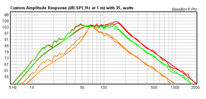

    Vasil.a.p, и немудрено. У тебя получился кривенький охрипший свисток, а не BP-6A(это ты ещё не представляешь, что твориться с ГВЗ ). Если есть возможность поменяй местами трубочки и отрежь, всё что выше 100-120Гц 4-ым порядком. Желто-коричневое твоё, красное то что должно быть(примерно). Думаю, - потеряные НЧ найдутся.
    Если есть возможность заменить трубочку 65х80 на 65х160, то будет ещё "лялечнее"(зелёное).
    Ну, и поскольку выбранные тобой объёмы камер неоптимальны для 6-ки на этом динамике, то можно было бы сделать иначе. Поделить 20 литров пополам и оставить в одной из камер трубочку 65х160.

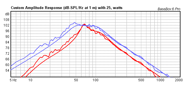

    Vjumajlo, то есть Вы предлагаете просто те же 20 литров разделить перегородкой ровно надвое и воткнуть трубу?
    Ну, во всяком случае, и с наименьшими затратами, так(синее) было бы немного правильнее, чем у тебя сейчас(красненькое)
    Оговорюсь. Я иду против истины, которую озвучил Alex - кривулинки на моих картинках соответствуют моему, когда-то промеренному динамику.
    Те параметры, что ты нарыл в интернете могут, и наверняка будут давать иную картинку, но это всё-таки меньший "грех"(с Пасхой ), чем то, что наваял ты.
    Другой вариант я предложил выще.
    Как видно из графиков, настоящего саб-баса нет, но и динамик, от которого много не нужно просить.
    PS. Кривулинки на графиках - это я прилепил АЧХ-у(...будьте здоровы.. ) своей комнатки.
