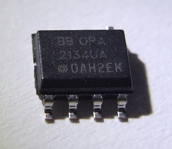

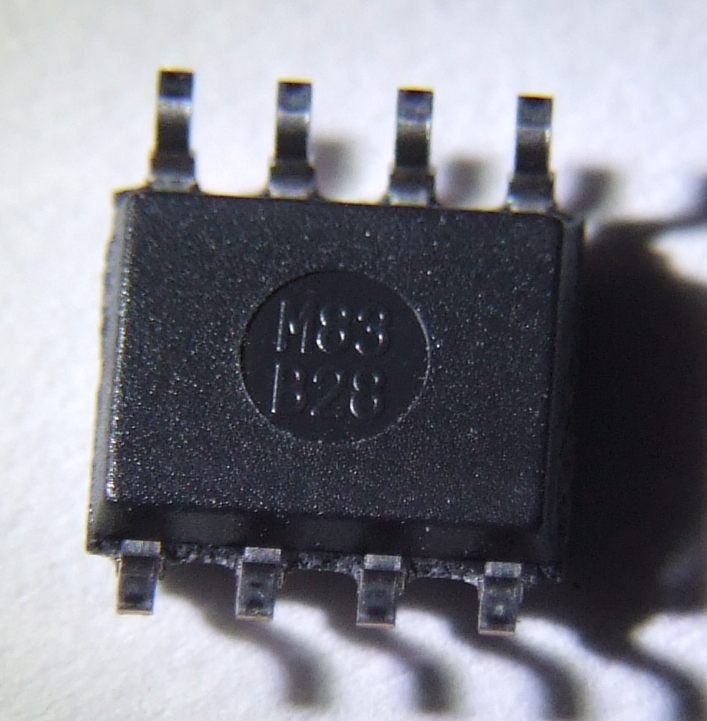

    Раздражение OPA2134 vs 4558C vs Audigy 2
    Выручайте! Занялся заменой ОУ на 2134. Дабы исключить плацебо, мощь которого колоссальна, доки на мелкосхемы читать не стал и, для чистоты эксперимента, сравнивал 2134 с 4558С (4556А на ~30% громче) путем переключения между ними прямо во время проигрывания с помощью многопозиционного выключателя. В основном, зацикливал участок в несколько секунд, который по длительности легко держать в памяти и переключал в конце участка. В итоге, потратив сутки, на не самых плохих колонках разницы не слышно вообще, 1 раз что-то показалось, не более. Дальше было решено воткнуть 16 и 32 - омные уши, и, вопреки устоявшемуся мнению, 4558 спокойно тащит и те, и другие, 2134 немного проваливает басы, и то только на 16-омных. Так вот именно в ушах и стала заметна разница, беда в том, что не понятно в какую сторону. Примечательно то, что слышно ее далеко не на всех композициях и совершенно независимо от качества исходника - пробовал все от mp3/128 до DVD-audio 96/24. Попробую описать разницу – на 2134 звук/объект звучания, будто сразу отдаляется, немного меняются басы, или, может, просто меняется тембр. Также (видимо из-за навесного монтажа) на 2134 часто в режиме паузы есть наводка, говорит ли это о высокой чувствительности ОУ? На 4558 гробовая тишина всегда! Дальше - интереснее, запустил программу-генератор, стал щелкать туда-сюда. На 4558 частоты всегда ровные, шумов 0, с 35 по ~18000 (затихают), на 2134 изменения/искажения слышны уже с ~20, после 18000 - громче, чем на 4558, но всегда какие-то странные, трещащие. Что все это может значить? Опыта нет, сравнивать особо не с чем. Фото ОУ прицепом, не думаю, что левак - Texas Instruments SoundPlus. В общем, требуется мнение грамотного человека.

    Про OPA2134 не скажу, но я себе заменил на такой же карточке на OPA2132UA, разницу только глухой не услышит, она очевидна, даже на средних пассивных мультимедийных колонках. И не стоит такие микросхемы далеко на проводах выводить, сразу паять надо на место. Вопрос, какая акустика и какой усилитель ?

    Спасибо, что отозвались.
    Говорят, разница очень невелика, далеко не пропорционально цене.
    В том-то и дело, что глухим никогда не был, от "дешевого" звука морщило всегда, как от лимона, потому старался покупать максимум в меру возможностей.
    Это, конечно, понятно, но как иначе максимально точно определить разницу? Может ли сработать следующий вариант - запаять на фронт 2134, а на тыл 4558, включить cmss, сделать баланс между фронтами и тылами и, уже на выходе, щелкать тумблером между ними? Аккустика SVEN IHOO 5.1, понимаю, что не предел мечтаний, да и в наушниках "щупать" звук гораздо проще.
    Тут вот в чем дело, акустика в принципе нормальная, но есть одно но, встроенный усилитель для 5 колонок построен на микросхемах TDA2030, это ужасные по качеству звука микросхемы, их в розницу по 21 руб. у нас продают, оптом думаю рублей по 5 в Китае. Вот представь как это может адекватно что-то усиливать. На их фоне ты никогда разницу не почувствуешь от смену ОУ в звуковой карте. Самое интересное, что там на сабвуфер идут хорошие LM1875. План минимум - выпаять TDA2030 и впаять на их место TDA2050 по 38 руб./шт. в магазине. Вроде взаимозаменяемы полностью по ногам, если что тут еще подскажут. Еще добавь емкостей конденсаторов в питании усилителя, сколько там стоит не знаю, но увеличь большие конденсаторы хотя бы до 10000мкФ каждый, а лучще еще больше, 15000мкФ или даже 22000мкФ. Вобщем для начала можешь сфотать внутренности усилителя и выложить сюда, поглядим что там и как.
