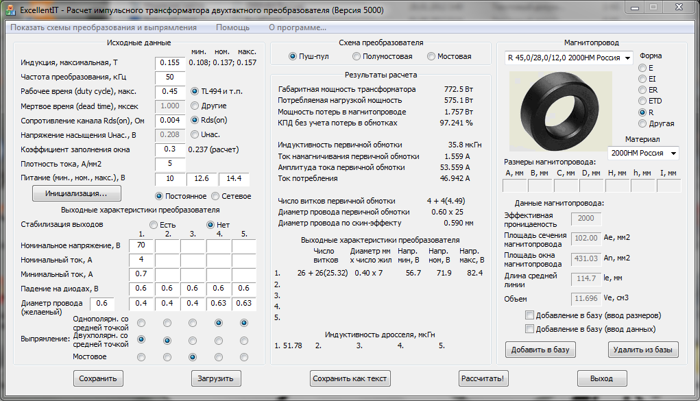

    Подскажите подойдет ли кольцо 45х28х12
    сколько тогда нужно мотать витков, если нужно +-70В.
    Есть провод 0,6.С программами не дружу и с расчетами тоже,а собрать хочется
    С таким набором исходных данных нифига у тебя не получится. Сделал расчет исходя из того, что обычно используют 494-ю. 2500НМ это можно сказать 2000НМ, не суть, для такого кольца частота не более 50 кГц, ее и задал в расчете. И загрузил по максимуму.
    А вообще, в первом посту описывается все с примерами, как и что. Не нужно тупить и лениться.

    Vadim1, Dimonis, так уже посчитано в картинке: https://forum.vegalab.ru/showthread....=1#post2265350
    А пересчитать 7 параллельных проводников диаметром 0,4 на меньшее число при диаметре 0,6 - простая арифметика с квадратами
    n1*0,4*0,4<=n2*0,6*0,6, чтобы общее сечение осталось не ниже прежнего.
    Число витков останется прежним, что ежу понятно.
    Посчитал сечение вторички за лентяя: 3-4 параллельных провода d=0,6 (толще - лучше, если влезут)
    число витков 26+26.
    Первичка: 4+4 витка из 25 параллельных проводов d=0,6 (если у кого-то картинки не грузятся)

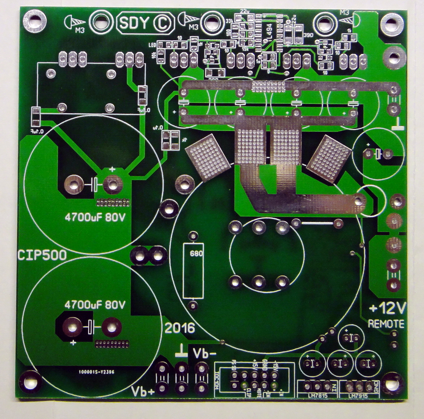

    Воопще смысла усложнять 12В ПН таким чипом нету , гляньте схемы серийных автоусилков - в большинстве 494+разрядники на 1 транзисторе , и тягают по 4-5 IRF3205 в баяне.
    Уделите лучше больше внимания выборе/намотке СТ - и проблем с клацерами будет гораздо меньше.... Ну и о разводке ПП не забываем.
    Вот простецкая реализация 500-700Вт:

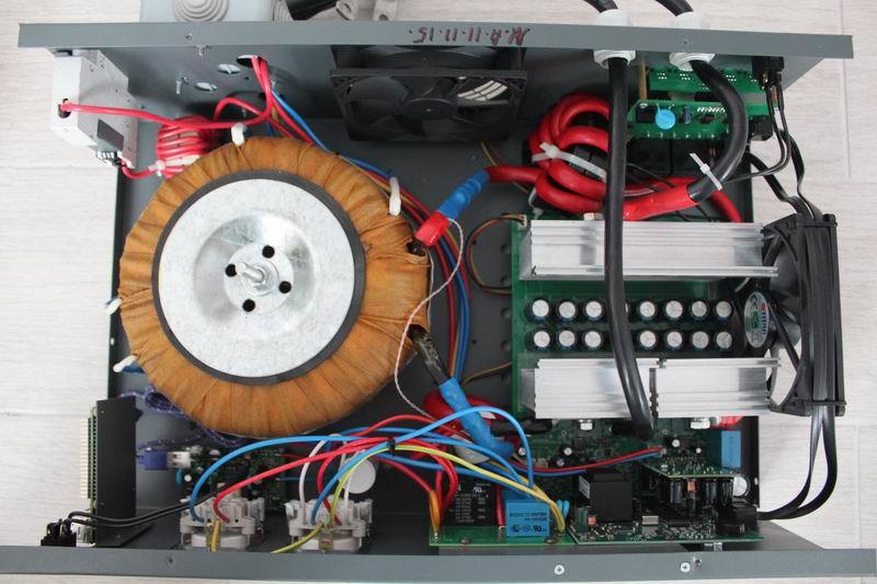

    А не слишком ли простецкая для долгой работы без обдува? Всего 4 кондёра на входе, обычных жидкостных.
    Допустим у каждой банки Irms<=3А, ток через них вроде как равен току потребления/кв. корень из D (к-т заполнения импульса).
    Точную формулу тока пульсаций в банках для пуш-пулла сами поищите.
    Или поместите свою разработку в продвинутый онлайн-симулятор и наверняка увидите предупреждения, как в примере.
