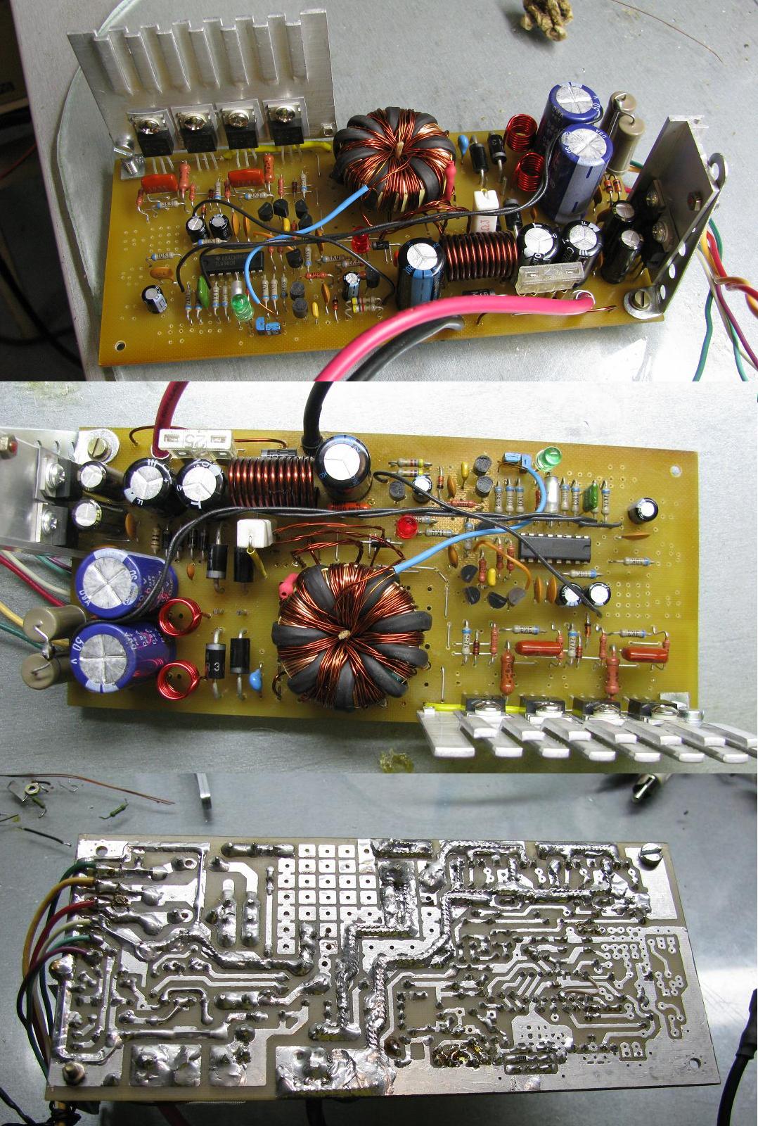

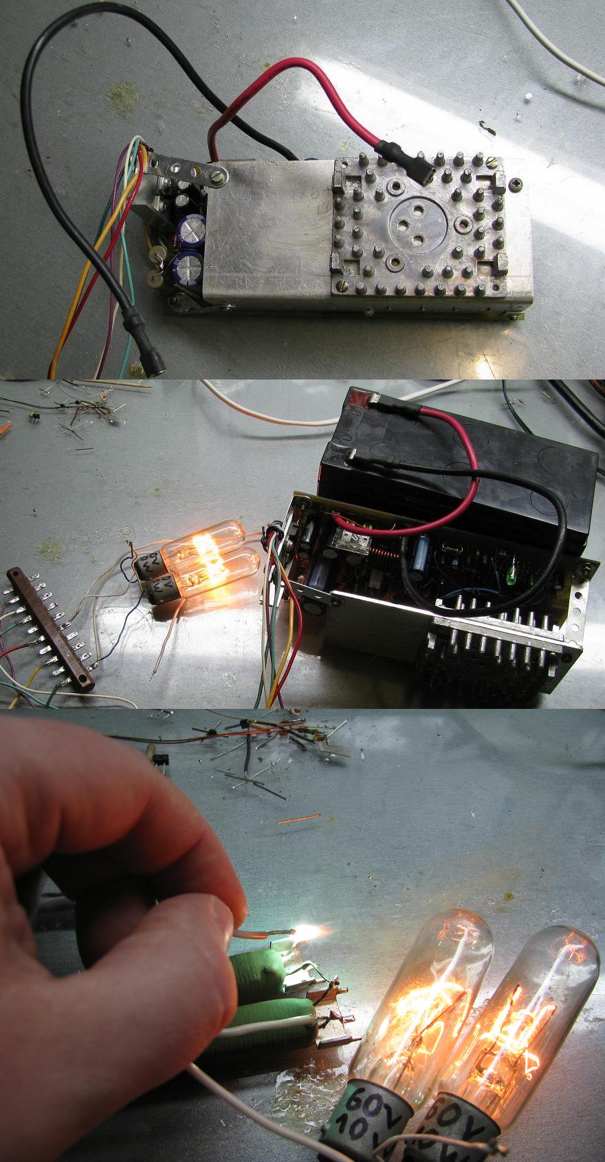

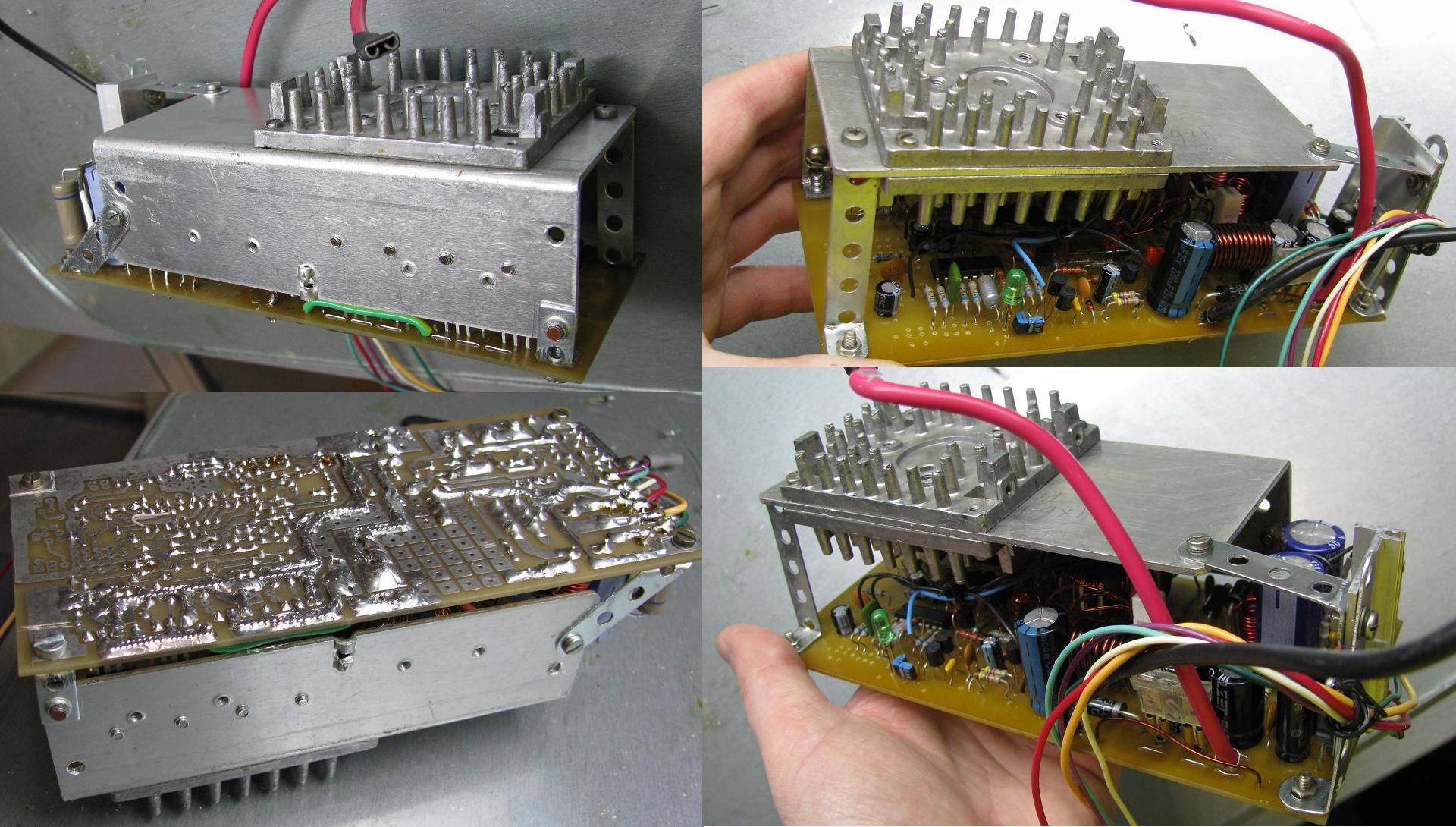

  20. #1879
    По умолчанию Re: Авто преобразователь на 500 ватт
    Здравствуйте.
    О моем преобразователе для Комбика (12в с аккума в +/- 38в для TDA7293 и +/- 15в для остальных патрахов на операционниках), о котором я писал (приводил схемы и чертеж платы) в постах 1826, 1827, 1834.
    Думал собрать все за неделю-две а растянулось на месяц или больше. Просто много чего отвлекало, но в основном это еще и то что силы и возможности мои я не рассчитал. Но таки до мучил его, надеюсь Он пожрал просто кучу моего времени, во много раз больше чем мне казалось.
    Именно его схему выложу позжей, когда разгребусь немного с кучей разных параллельных дел, ну а плата изменений не претерпела.
    Но все же о реализации немного скажу.
    От китайского, приводимого выше, отличается драйверами для полевиков, которые на комплементарных парах. Есть защита "Красные каракули", заведена на триггер на дискретных транзисторах, который управляет 8 и 11 ногами TL494-ки. На вторичках транса установлены RС цепочки, поедающие иголки. Кроме основного канала +/- 38в есть еще отдельная обмотка на +\- 20в для 7815 и 7915 - питание ОУ всего комбика. Надо сказать что мой выбор TDA7293 в качестве усилителя мощности не оставил мне другого выбора коме как все таки связаться с ОС. Без ОС с этой микрухи не вытащить 80-100 Вт, она очень хрупкая, боится перенапряжения и перегруза. Так что ОС пришлось подключить, правда вот нормально ли она работает , то Бог ее знает, осциллограмы я приводил, и лучше мне сделать не получилось. ОС такая же как и у китайцев, без оптронов, на прямую на усилок ошибки ТЛ-ки через делители.
    ПН получился зверюга какая то, не ПН а сварочник При замыкании выходных 80в через резистор 20 ом, при прикасании дуга горит не хилая, и можно отйти до пол см или дальше но дуга горит При замыкании через 10 ом через секунду ПН отключают "Красные каракули".
    "Красные каракули" - чудо, работает отменно через триггер, в этом я уже на практике убедился.
    Дело в том что одну миклуху TDA7293 я уже на тот свет отправил Решил при питании +/- 41в нагрузить на нее 4 ом (2 динамика 75ГДН по 8 ом в паралель, а то последовательно или один динамик не впечатляло). Выдержала она аж 3 секунды со страшным хрипом, я не успел до регулятора громкости дотянутся как Каракули выключили ПН В начале подумал что это просто только Каракули из за перегруза ПН хрипящей и орущей микрухой. Но когда включил ПН опять (уже с одним динамиком), микруха шмякнула диффузором динамика и запахом горелой пластмассы и ПН мгновенно был выключен Каракулями. Так что динамик не пострадал
    Идея подключать динамики в паралель при питании +/- 41в была из разряда - "с начала делаем а потом репу чешем" ! Когда сгорело, тогда я уже соизволил почитать ПДФ-ку на микруху, и понял как лоханулся. Со страху таки решил +/-41в приопустить к +/-38в.
    Но 10-минутный тест на 16-ти и 8-ми омах показал мне что мелкий радиатор, который я по началу на полевики примастырил, ни куда не годен (он есть на нескольких фотках), пришлось искать и подбирать что то другое. Для радиатора нашел алюминиевую пластину поверхностью 240см^2 и докрутил к ней еще парочку радиаторов литых от кт903-их транзисторов. Собралось все так не плохо коробочкой. Надеюсь, этого радиатора будет хватать. Не знаю как его можно рассчитать на колене по быстому, прикидочно, да и нагрев диодов FR301 на выходе так же не знаю, какой, почему то я их не ощупал, и надеюсь что они таки не кипели и не пыхтели...
    Знаю что FR301 на 35в а у меня 38в и в идеале надо брать с двойным запасом , хотя бы FR302 или даже FR303, когда их ставил то рассчитывал на 25в да и чего то с ними не досмотрел, надеюсь они будут держаться, пока 303их не прикуплю. Может вместо них КД213-ые поставить ? Эти у меня есть.
    Очень надеюсь что когда приедет новая TDA7293, то неприятных сюрпризов у меня уже не будет ни с ней ни с моим ПН.
    Хоть моему ПН до идеального как к неба раком, но все же надеюсь что он лучше того китайца и наших конструкторов (Китов), которые можно купить от 12-16$. Трансы у них конечно класные, на Эпкосах, 2 колечка R29,5x19x20 N87 и провод новенкий , класный , не такое говно как у меня, смотанное да перемотанное, но в остальном мой должен держаться на уровне, и по схемотехнике и по реализации. Их преимущество в трансе выливается в их большую мощность, за 300 Вт, чего хватать должно для Ланзаров, ну а для моей TDA7293 и 100-120 Вт хватать должно, ну а потенциально, кратковременно, и 180 Вт может
    Тесты:
    Питание - Старый и дохлый 12-ти летний УПС-овый аккум и автомобильное зарядное в паралель, Нагрузка - два проволочных резистора последовательно по 10 ом 10Вт, при этом на выходе ПН напряжение с 82в упало до 66в (ток 3,3А , мощность 217Вт), ОС уже не функционирует ибо все просело, транзисторы 4xIRFZ44N жутко греются, диодам пофиг.
    Возможно с нормальным акумом картина была бы по лучше, вряд ли с мощностью (ибо сердечник до 160Вт) но хотя бы с нагревом транзисторов.
    При отключенной ОС:
    Питание 12,1в
    Нагрузка на +/- - 1к5/1к5 ----> 102в
    Нагрузка на +/- - 2к4/2к4 ----> 107в
    Нагрузка на +/- - 5к6/5к6 ----> 120в
