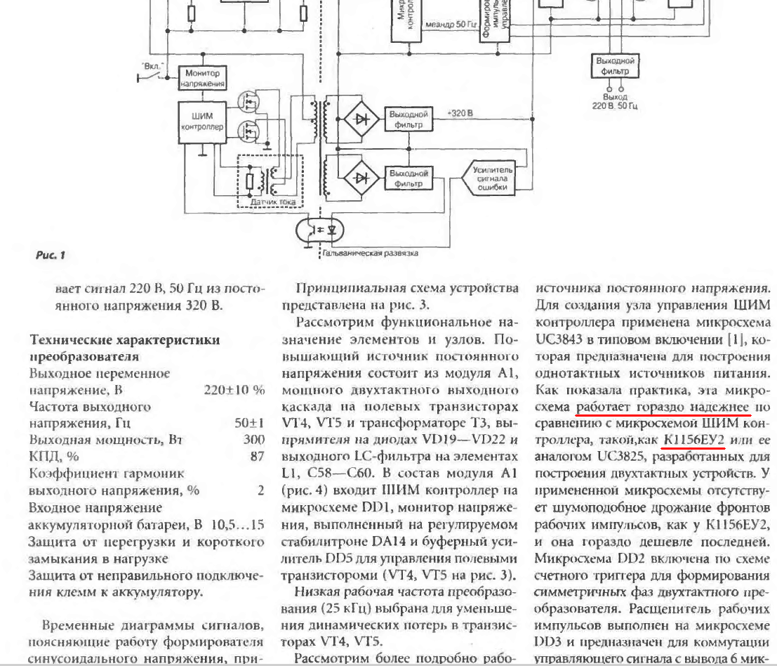

    Цитата Сообщение от crowHunter Посмотреть сообщение
    ниче я там не понял,какие то реле,конденсаторы,мне всего лишь формулу надо
  3. #1822
    Старый знакомый Аватар для crowHunter
    10.12.2012
    Александров
    822
    По умолчанию Re: Авто преобразователь на 500 ватт
    Тут попроще.

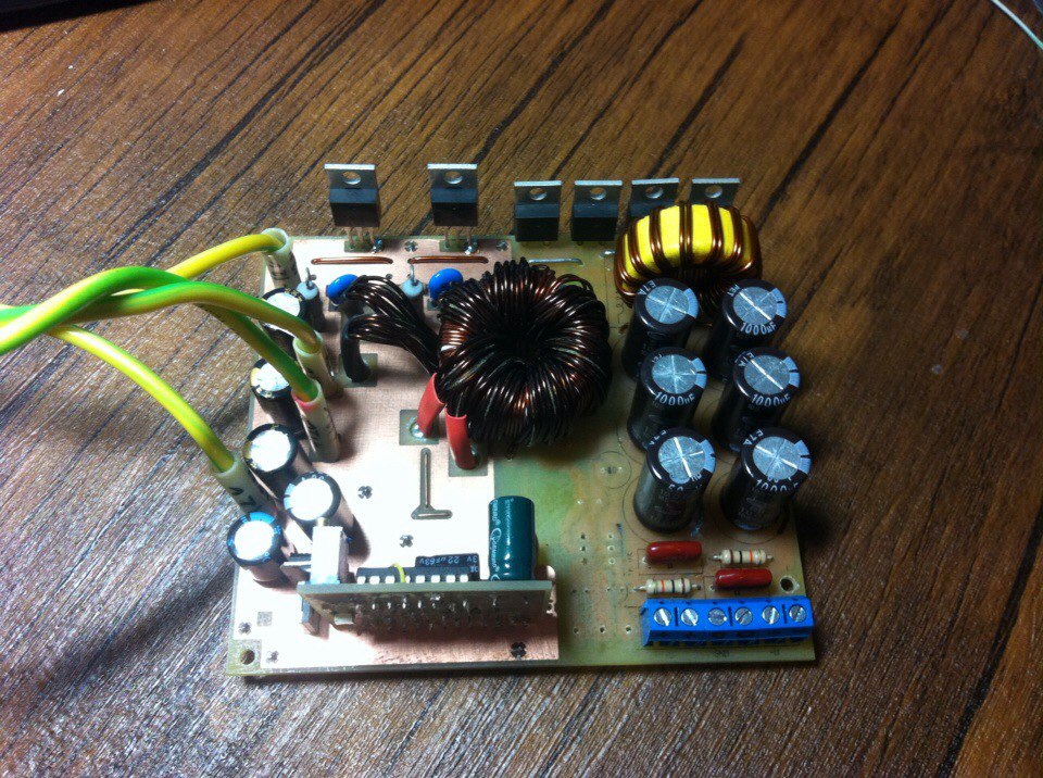

    А никто не разработал плату чтобы транзисторы были на краю платы?чтоб к корпусу уся можно было прикрутить.И потянут 2 таких ПНа усил +-75В 2Ома?
  6. #1825
    Новичок Аватар для sima8520
    03.03.2013
    Беларусь, Гомель
    32
    86
    Я делал. Только платы двусторонние. Верхний слой земля 12В
ID:	247686   Нажмите на изображение для увеличения.

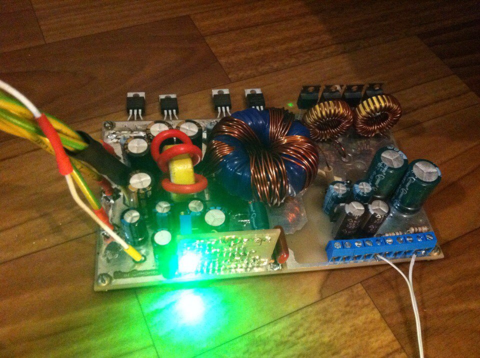

    Андрей, вот мой вариант схемы преобразователя.
    в полной "комплектации" - со стабилизацией и защитой на трансформаторе тока.
    Здравствуйте
    Для комбика с усилителем на микросхеме TDA7293 (100-120W, +/- 25-40V) с динамиком 8 Ом собираю ПН для питания всего фарша комбика от Аккумулятора 12В от 15А.
    Просмотрел 30 схем подобных ПН, точнее вариаций на разных микросхемах контроллеров ШИМ, в большинстве TL494 (далее просто ШИМ).
    Посмотрел готовые китайские изделия, которые можно купить в интернет-магазинах платформы AliExpress, мощностью от 150 Вт и ценой от 17$.
    Все как то мне понравился больше всех проектов китайский самый простой и дешевый ПН, на отдельной платке как сугубо ПН, и он же (точь в точь до мелочей разводки ПП и номиналов компонентов) на ПП вместе с усилителем с выходным каскадом на транзисторах. Запала в душу реализация ОС для стабилизации выходного напряжения, чего нет в большинстве проектов ПН. Нет там для этого ни оптронов, ни ТL431-ых, а все изящно на первый взгляд сделано двумя делителями (4 резистора), через которые минус выходного напряжения заведен на инверсный вход первого усилителя ошибки (выв.2 микросхемы ШИМ) , а плюс выходного напряжения заведен на положительный вход этого же усилителя ошибки (выв.1 микросхемы ШИМ). Я все по платам перерисовал, и схему и номиналы, и намотал трансформатор и все смакетировал.
    Пока играл без ОС, все красиво работает на макете спаянном нависняком. Вначале косу выходной обмотки не разделял на две полуобмотки а вешал на нее всю нагрузку - резисторы (не было на выходе ни выпрямителя ни фильтра) и выжал я с него кратковременно с выше 200 Вт, подключал сопротивления разные от 100 до 1,1 Ом, смотрел осциллографом напряжение RMS на выходе и пересчитывал в Ватты. Смотрел на разных частотах 30-82кГц, но на 30кГц удавалось с него выжать больше всего, на 60 кГц уже было на пару тройку процентов меньше. Потом доделал и выпрямитель и фильтр (дросселя нет, только конденсаторы по 2200мкф и керамика) и подключал уже так нагрузку.
    До этого момента все ОК, но когда подключил делители ОС к выходным напряжениям то стабилизация начала поддерживать стабильное запрограммированное делителями значение напряжения. Но вот форма импульсов например на выходе трансформатора (ну или на стоках полевиков) значительно по коверкалась. Куча рваности, транзисторы работают в линейном режиме и теплые при не значительной нагрузке 5-10 Вт (две лампочки на выходе). Когда хорошенько нагрузить и прекращается действие ОС, превращающее прямоугольные периодические импульсы на затворах с не значительным мертвым временем в беспорядочные "мало-периодичные" пачки тонких иголок. Тогда все становится нормальным. А вот ОС очень портит всю картинку и греет транзисторы, жрет "аккумулятор", кроме того ниже 47кГц начинаются провалы в импульсах , видимо срыв генерации.
    У китайцев было 30кГц в схеме и у них скопировал все номиналы элементов, только трансформатор несколько по другому намотал, у них первичка 12 витков а у меня 7. Я трансформатор достал из электронного трансформатора 160 Вт на подобии Тошибры, для питания точечных светильников на галогеновых лампочках. Кольцо Зеленое диаметр 32мм, толщина 11мм, отверстие 14 мм , материал с мю 2300 - феррит типа РС40 или н подобии N87, N27, M2000HM....), тот провод, что с него смотал, тот и намотал, только по своему (было первичка 80 витков вторичка-косичка 8 витков, у меня получилось первая обмотка 4х20 витков а вторая 7 витков косичка), и ничего я не считал, не было там, по моему мнению, ни вариантов ни особого смысла считать что то, просто прикинул и намотал что получилось. Немного коряво, провод БУ и очень жесткий, аж пружинит - странная китайская медь.
    Подготавливаю пока альтернативный трансформатор на не большом сердечнике от компьютерного БП, та так же чего смотал то и планирую намотать, как была обмотка в 12 в из 7 витков , такой ее и планирую вновь воспроизвести.
    Планирую еще до усовершенствовать, добавить защиту "Красные каракули" из этой темы, только наверное с триггером, и наверное не на микросхеме а на двух транзисторах, но пока план, а вот сейчас бы с ОС разобраться.
    Хоть и народ говорит что ОС даже и вредна для усилителя да и вот без ОС это легкий путь, но в Вашей схеме вижу ОС и Вы вероятно с ней справились.
    Я могу за нее просто забыть, но вот не хочется, заблокировать ОС всегда можно успеть и отказаться от нее , но вот разве так будет интересно ?
    Нужно все запустить , настроить , отладить , потом ПП разрабатывать. А потом на той ПП можно будет собирать в любой желаемой конфигурации, с ОС, без ОС, с Каракулями или без...
    Вот схема (уже ошибки поправил, которые в глаза бросились), не оригинальный чертеж оригинальной печатной платы (двухсторонний) , я его потом переразведу для одной стороны и планирую дополнить защитой.
    Вот и снятые в спешке осциллограммы.
    Мене такой афторитет неизвестен
    Он сделал и опубликовал в бумажном журнале в эпоху дорогих IRF2505 (2005 год) серьёзно проработанные схемы DC/DC пуш-пулла на 20 кГц с нормальной защитой на трансе тока (без нестабильности "красных каракуль"), с current mode управлением. Три RC снаббера параллельно ключикам ставил + варистор 43В и т.д.
    Микрухи 3825 может ему не той партии попались.
