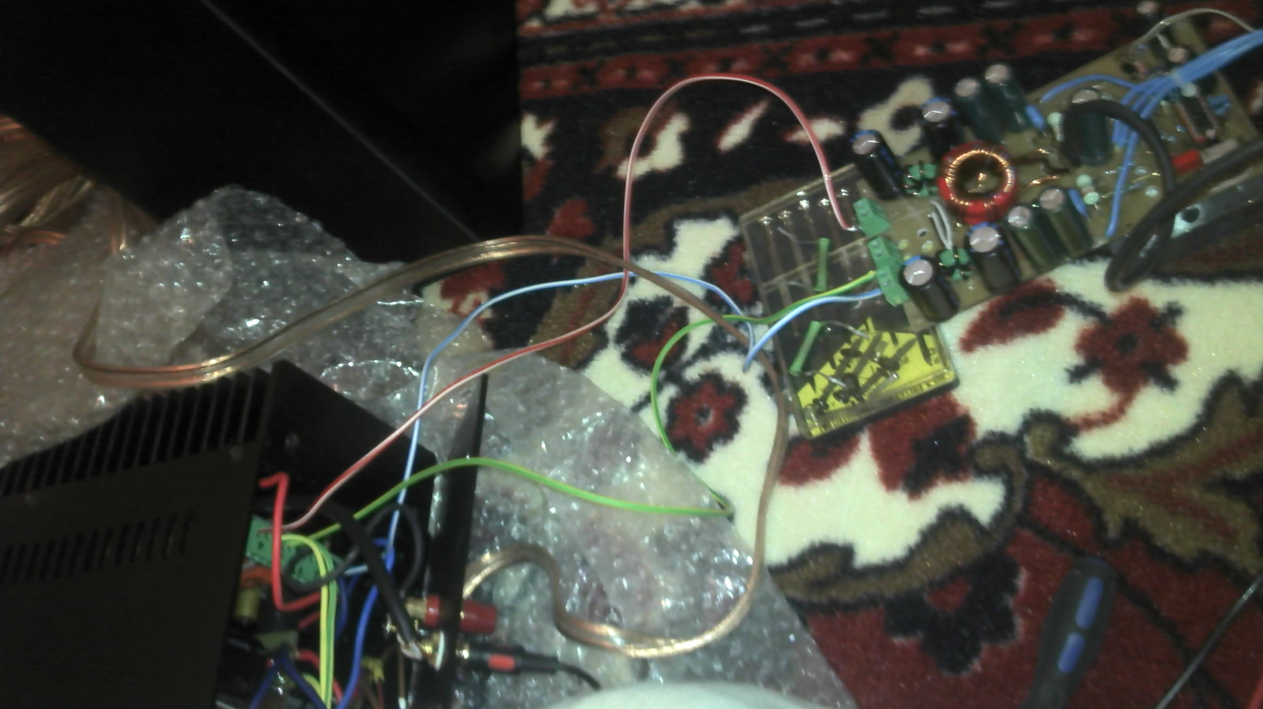

    ладно. А такой вопрос:
    На холоде. -5 С
    Токовая защита срабатывает.
    Подключен WP2006 один канал конденсаторы на ИИП джамикон обычный 2000мкФ в плече 105С+ керамика
    на холтоне 1000мкФ в плече.
    Стартует ИИП, софт старт идет, увеличивается ширина полки до нужной, пока конденсатор на 47мкФ к ноге ДТ мертвого времени заряжается и срабатывает токовая защита.
    Напруга при этом на выходе ессно то поднимается, то падает.
    Крутил подстроченик, выкрутил в 0 (он С 2кОм если дальше крутить, прокручивается в начало) Крутанул обратно при Рабочем ИИП, и на ИИП вылетел один полевик! Может номинал подстроечника в бесконечность шагнул
    Короче ситауция такая:
    стоит дома ИИП с выкушенным полевиком, работает от БП компа, запускается нормально, подключен WP2006, напруга 54В, то есть как в аптеке всё четко.
    А на холоде защита срабатывает.
    Что можно сделать, чтобы надежность на холоде повысить? срабатывает токовая защита
    уже горка этих полевиков лежит. Надо кому? ))
    брал китайские по 500рублей 50 штук. Может 3205 взять? коробка 736рублей. Что скажете?
    ---------- Сообщение добавлено 20:33 ---------- Предыдущее сообщение было 19:48 ----------
    поиграл нормально так. Конечно, если громкость выкручивать питание просаживается до 42в, тк БП ИИП рассчитывался на 37В на 200Вт только+ провода от БП12В совсем тонкие.
    Главное шумов нет и ничего не греется. Долой трансформатоыр на 50гц )

    YARiddiK, а чегой-то на вашем трансе такое красное, не изолента-ли? Не надо её, только хуже будет. Вижу иногда на форумах мотают первичку сверху, я бы так не делал - первичка длиннее, а ток там больше, Ls между первичками тоже больше, зачем?
  5. #1804
    Старый знакомый Аватар для YARiddiK
    18.11.2006
    север
    789
    По умолчанию Re: Авто преобразователь на 500 ватт
    да, мотаю чтобы витки держались, пока концы не приклеятся. Первичка короче у меня намного и не понимаю как потом вторичку укладывать, она же плотно к кольцу не будет прилегать, везде будут разные зазоры
    ---------- Сообщение добавлено 12:11 ---------- Предыдущее сообщение было 12:06 ----------
    а как индуктивность рассеяния уменьшают?

    Здравствуйте.Я новый в этом форуме и впервые хочу собирать преобразователь.Мне очень понравился этот ПН очень красиво и грамотно сделано и легко для повторения.Так я сделал все как написанно и рекомендации все почитал.Плата Андрея ,трансформатор 45Х28Х12 2000НМ намотал все как написанно.Если поможете буду блогодарен.У меня такая проблема-подключаю питание все в норме нечего не греется подаю питание на REM. и все остается как есть не включается и нет питание на микросхемах.Все собранно и плата очищенно.
    ---------- Сообщение добавлено 14.27 ---------- Предыдущее сообщение было 14.22 ----------
    Выпрямители поставил SF14 так как не нашел таких как на схеме
