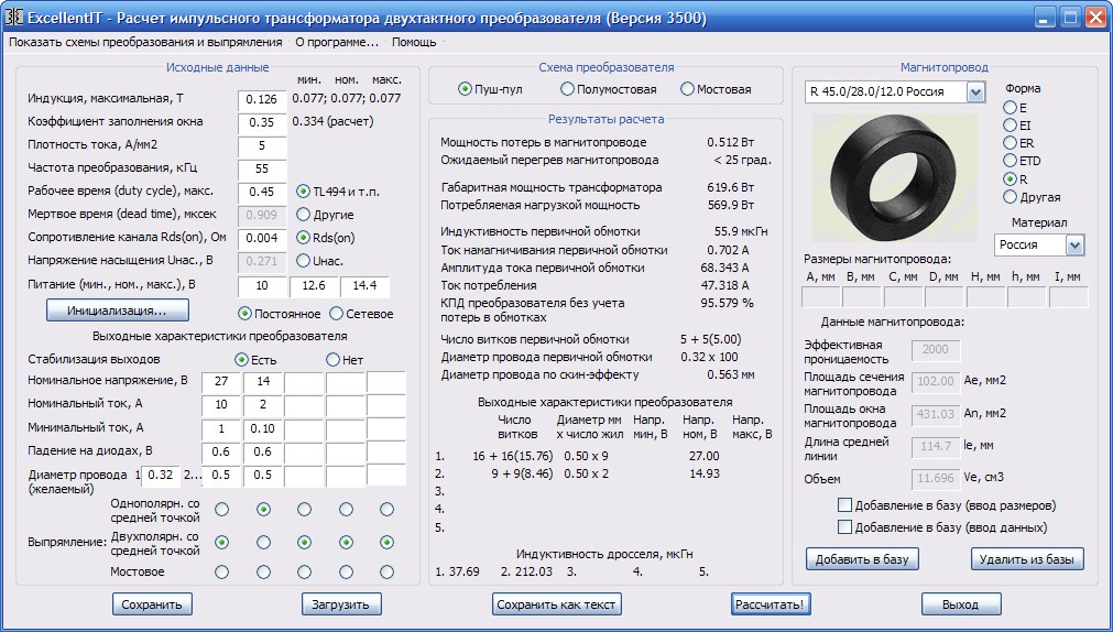

    Ну вот - все данные для расчета трансформатора у нас есть, можно приступать к расчету. Для расчета трансформатора я использовал программу Excellent IT(https://forum.vegalab.ru/showthread....ов-и-дросселей), разработанную Starichkom, за что ему большое СПАСИБО!!! В результате расчетов вот, что у меня получилось:
    • Расчет трасформатора:

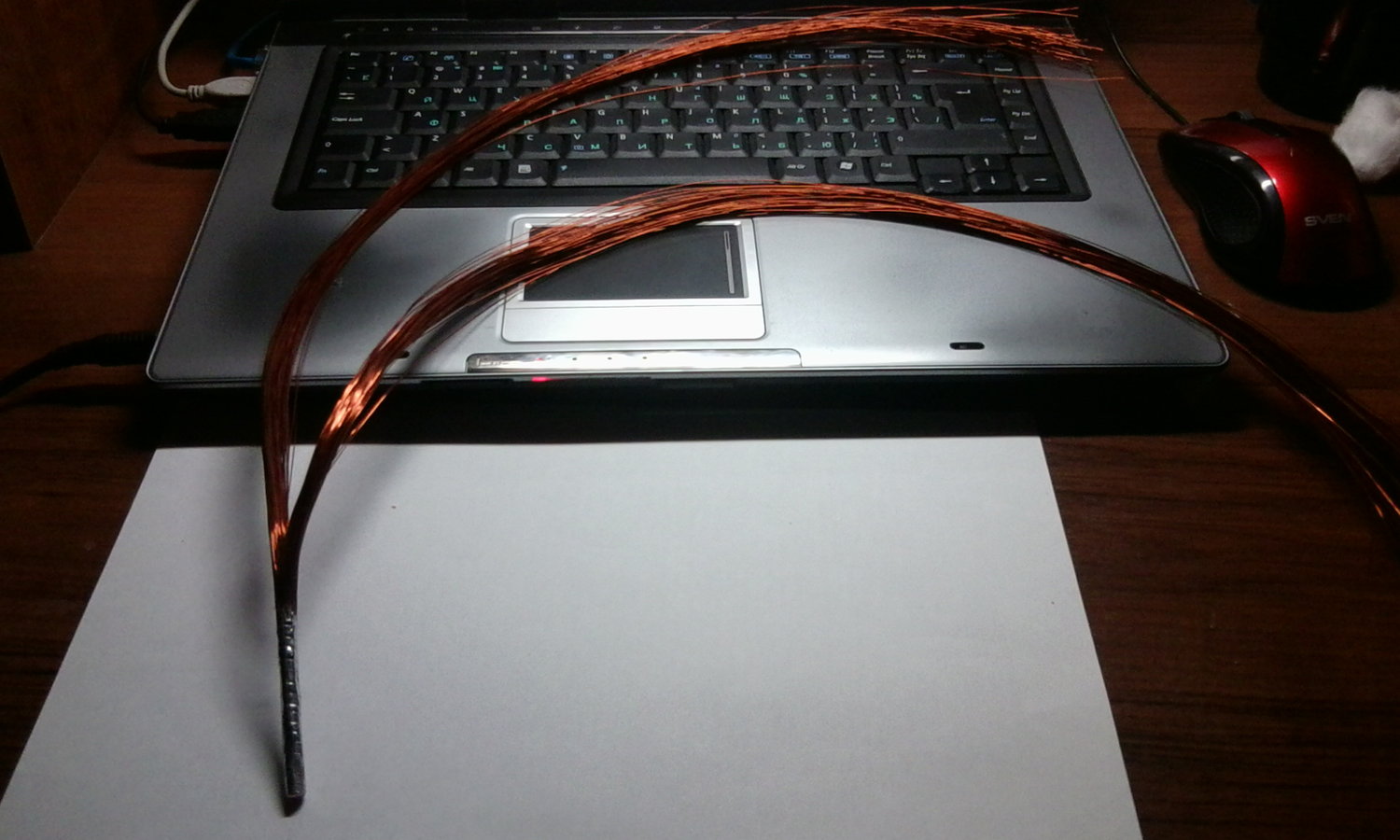

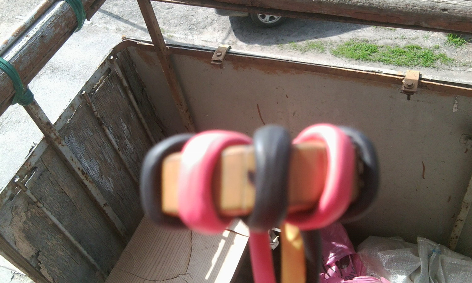

    Вот подготовил первичку к намотке))) Блин задолбался концы обтачивать...
    Цитата Сообщение от scarp Посмотреть сообщение
    Кстати, неплохо бы поставить силовую высокочастотную бусину.
    А это что??? - случайно не ферритовая трубка, надетая на вывод трансформатора?
    Завтра пойду на поиски керамики - буду надеяться что мне повезет... Хреново только то что с финансами сейчас проблема...

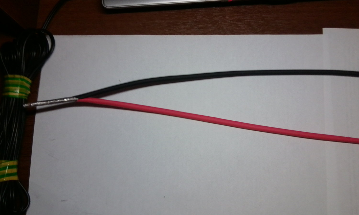

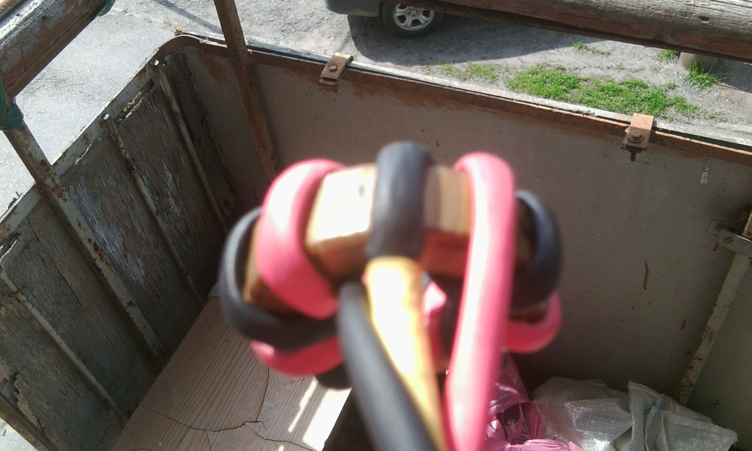

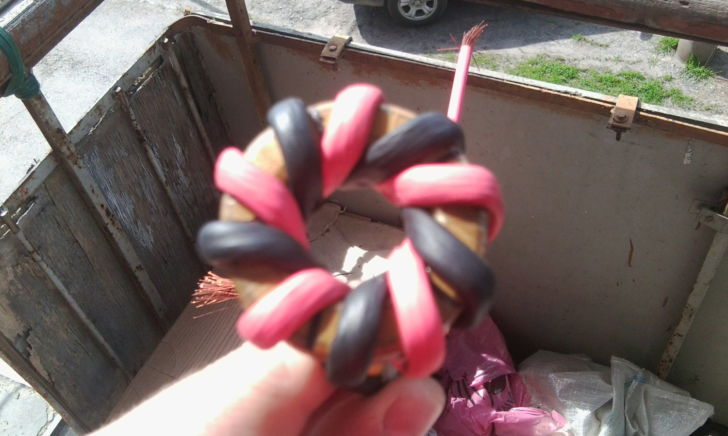

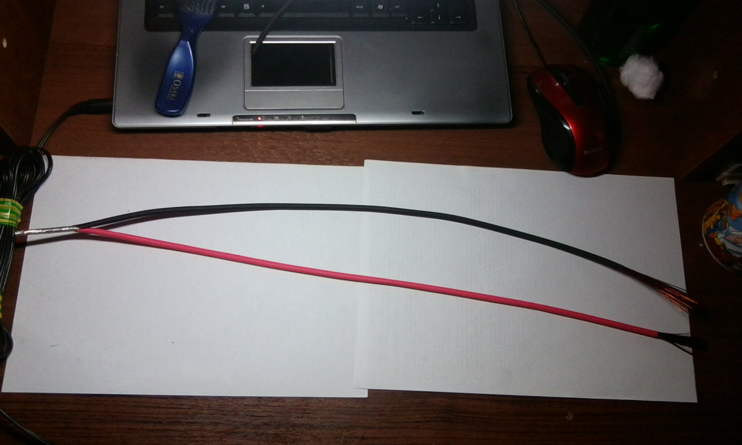

    Вот намотал первичку - получилось я думаю неплохо))) Теперь опять предстоит 200 концов обтачивать... За качество фоток конечно извиняюсь - цифровика нет, приходится на телефон фоткать)))

    Вот кстати расчет трансформатора

    Andrey_RTF, а как ты вторичку мотать собираешься ?
    ее надо было мотать первой
    алга, комсомол балаллар !
  19. #118
    Аватар для Andrey_RTF
    22.12.2009
    Таганрог
    34
    476
    По умолчанию Re: Авто преобразователь на 500 ватт
    Почему вторичку первой !? Всегда первичку мотал первой))) Через часок выложу фотки со вторичной обмоткой.
    никуда не годно получилось.
    разматывай.
    оба жгута распуши и сложи вместе. мотай одновременно обоими жгутами, чтобы жгуты покрыли всю поверхность кольца. и тогда магнитная связь между жгутами получится хорошая.
    вторичку мотают первой, так как ее проще равномерно распределить по поверхности кольца.
    представь, как ты на эту первичку будешь равномерно наматывать вторичку? а никак не получится.
