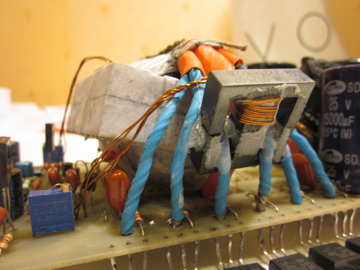

    Затем я приступил к сборке преобразователя. На сборку ушло пару дней - это с учетом перекуров, учебы... В результате получился вот такой девайс
    • Собранный ИИП:
ID:	147663 Нажмите на изображение для увеличения.
ID:	147664 Нажмите на изображение для увеличения.
