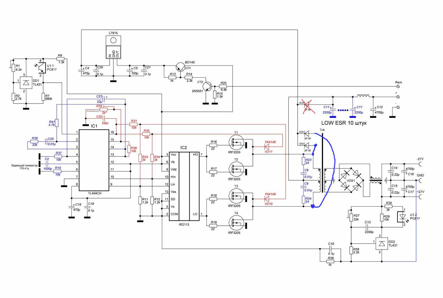

    После намотки трансформатора нужно было определится с электрической схемой преобразователя. В качестве драйвера, переключающего силовые транзисторы было решено применить IR2113. Выходной ток данной микросхемы 2 A - этого достаточно для переключения IRF3205. Также необходимо было организовать защиту от КЗ и перегрузки. С этим вопросом мне помог strannicmd. Принцип работы системы защиты заключается в том, что считается падение напряжения на полевых транзисторах. Входные электролитические конденсаторы были взяты LOW ESR. Их количество (10 штук) взято с учетом потребляемого тока при номинальной нагрузке. В моем преобразователе этот ток составил порядка 45 A, а один такой конденсатор может отдать в нагрузку 4,74 A. Вот и считайте Выходные диоды нужно брать минимум с двухкратным запасом по току и напряжению - я взял MBR20100CT (20 A/100V). И вот в результате всевозможных доработок имеем следующую электрическую схему преобразователя:
    • Схема ИИП:

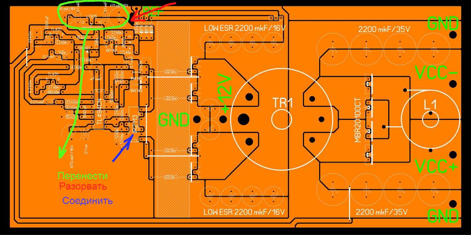

    Далее началась разработка печатной платы. Первые мои попытки создания печатной платы, как вы уже наверное догадались, оказались неудачными. Более менее нормальная работа пошла после того, как Starichok показал мне как нужно организовать разводку "силовой" части. Основная идея состоит в следующем:
    • Все дорожки должны быть как можно короткими и широкими насколько это возможно
    • Все конденсаторы(LOW ESR) должны находиться как можно ближе к транзисторам
    • Земля драйвера должна быть расположена как можно ближе к земле силовых транзисторов
    В результате всеобщих усилий вот такой вот шедевр получился на выходе:
    • Разводка печатной платы:

    Вот закончил - теперь реально максимально компактно все сделал... Еще залил все дорожки полигонами - надеюсь это не станет негативным дополнением???
  5. #244
    11.04.2009
    ДВР
    4,244
    По умолчанию Re: Авто преобразователь на 500 ватт
    Andrey_RTF, пара нюансиков. Вынеси выводы трансформатора из-под него - увеличится ширина полигончиков +12В и GND вторички, укоротятся подводы к стокам ключей.
    Платку можно ещё поджать слева мм на 10, сместив вправо узел на TL431 слева от ШИМ-а... да и верхний TL431 c обвязкой можно ещё сдвинуть вправо. Снаберов не будет?
    Намного лучше.
    Можно ещё перенести схему со стабилизатором, ближе к драйверу, и чтобы минус не кольцевался, провести его под драйвером.
    Первичную обмотку можно использовать для питания драйвера, там буде 24В, заодно и работа снабберов частично выполнится.
ID:	123666   Нажмите на изображение для увеличения.
    очень ценное замечание
    слаботочную землю вообще надо стараться разводить как в аудио - звездой
    алга, комсомол балаллар !

    поставь керамику непосредственно около 2,3 и 5,6 ног 2113. перемычку можно сдвинуть правее, чтобы не мешала поставить керамику прямо у ног.
    тонкий проводник по минусу, идущий через 7 ногу тл494 и далее на 11 и 13 ноги 2113, слей с соседним земляным полигоном.
    с 7 ноги 2113 проводник пусти сначала вверх, потом к резистору, тогда у тебя появится место еще расширить вверх полигон к 5 ноге 2113.

    Спасибо за замечания - сейчас будем исправлять:
    Снаберов не будет?
    Будут конечно - просто я еще не купил для них элементы и не знаю какие размеры у них будут. На схеме я нарисовал только то что у меня есть в наличии. И керамику по питанию +12 как куплю дорисую.
    У меня есть отдельная обмотка для этого

    транс придвинь максимально к ключам и +, стоковый контур покороче и на...ер их

    Его я полюбому укорочу - я пока просто накидал как это должно выглядеть, а потом уж максимально все подвину))

    Andrey_RTF, и истоковый

    Вот очередная версия ПП.
    - Добавлена керамика по питанию IR2113
    - Выводы трансформатора вынести не могу, т.к. этого не предполагалось, но были немного сдвинуты назад выводы вторичной обмотки, чтобы увеличить ширину общей шины GND
    - Максимально сгруппированы элементы ОС.
    - Разорвана петля по минусовой шине (вчера когда рисовал даже ее не заметил, спасибо korolkov24 что ткули меня носом)
    - Насчет переноса стабилизатора - как я его уж не крутил, не смог прикошачить его ближе к драйверу
    Посмотрите - может еще можно чтото где то сгруппировать, а то у меня взляд уже "замыленный", могу и не заметить простых решений

    а почему 7815 - многовато, 12 за глаза

    Что значит "Д"? Какой индуктивности и на какой ток нужен дроссель?

    не исправляй, оставляй 7815.

    чуток подправил плату.
    тебе же было сказано, что у 2113 нужно разделить входные и выходные земли - 11 и 13 от 2 и 5.
    Спорный вопрос.
    У него земля сильно напутана, я бы наоборот соединил, и только эту точку оставил для соединения слаботочной части, с сильноточной. (имхо)
    Не нравится мне как обвязка КРЕН подключена.

    Спорный вопрос.
    а в чем спорность, 494 не 3825, для нее сопли в сигнальной земле не так важны, да еще для 40 кГц
    тогда затвор будет разряжаться через слаботочную землю - посмотри остальную разводку земли
    Я вот тут накаляйкал, пока рисовал понял, что надо медаль давать за работу в этой программе.
    Перенёс стабилизатор, для примера.
    Остальное переносить не стал, для меня программа слишком сложна.
    Чёрным обозначил земляные токи затворов.
    Ну можно конечно оторвать силовую и сигнальную цепь драйвера, если память не изменяет между ними допускается 5В.
