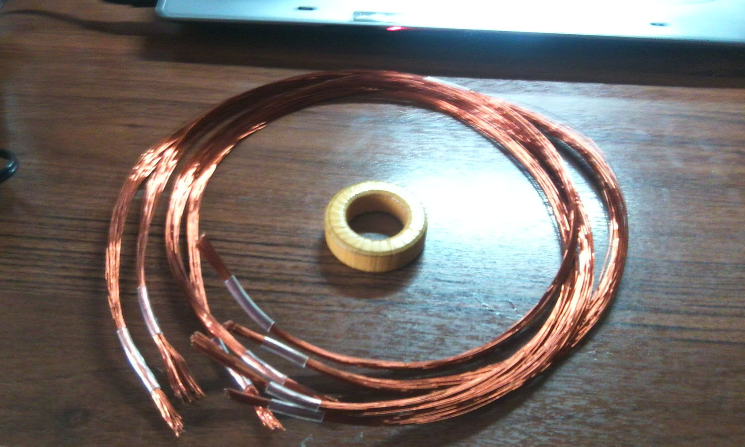

    Я все таки решился изменить главный пост темы и расписать все о сборке данного ИИП.
    Итак мощность которую я хотел получить от преобразователя, а в последствии и получил - 500 W. Напряжение на выходе равно +-27 V. Оно обусловлено напряжением питания TDA8924TH.
    Весь процесс начался с расчетов трансформатора. У меня в наличии были следующие кольца:
    • 50х30х20 материал N87
    • 45х28х12 материал M2000
    Мне сразу объяснили, что для моих требований как раз подходит колечко отечественного производства - 45х28х12 материал M2000. Почитав темы с подобными разработками, выяснил, что для моей мощности необходимо по два транзистора IRF3205 в плече. В качестве ШИМ контроллера взял проверенную временем микросхему - TL494. Частоту задающего генератора, равную 55 кГц взял исходя из материала ферритового кольца.
    Ну вот - все данные для расчета трансформатора у нас есть, можно приступать к расчету. Для расчета трансформатора я использовал программу Excellent IT(https://forum.vegalab.ru/showthread....ов-и-дросселей), разработанную Starichkom, за что ему большое СПАСИБО!!! В результате расчетов вот, что у меня получилось:
    • Расчет трасформатора:
    Далее предстоял процесс намотки трансформатора - если честно, это самое нелюбимое мое занятие. Выслушав на форуме все рекомендации по намотке, понял (не сразу конечно), что первой на кольцо нужно наматывать вторичную обмотку. Это связано с тем, что первичная обмотка обычно состоит из 4+4 витков, и если ее намотать первой, то равномерно расположить на ней вторичную обмотку уже не получится.
    Перед намоткой острые грани кольца необходимо обточить, чтобы исключить факт повреждения лаковой изоляции на медной проволоке. Я бы еще посоветовал обмотать само кольцо несколькими слоями лакоткани для большей надежности. Именно так я и поступил.
    • Вторичная обмотка:

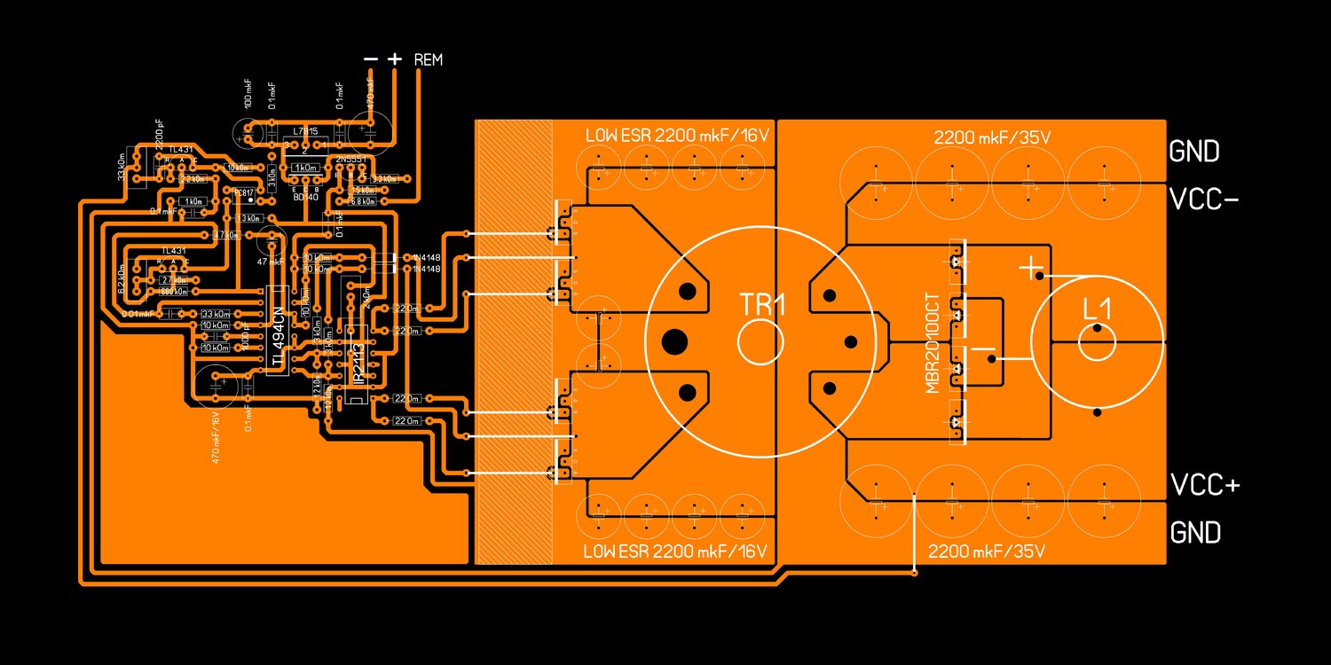

    Далее началась разработка печатной платы. Первые мои попытки создания печатной платы, как вы уже наверное догадались, оказались неудачными. Более менее нормальная работа пошла после того, как Starichok показал мне как нужно организовать разводку "силовой" части. Основная идея состоит в следующем:
    • Все дорожки должны быть как можно короткими и широкими насколько это возможно
    • Все конденсаторы(LOW ESR) должны находиться как можно ближе к транзисторам
    • Земля драйвера должна быть расположена как можно ближе к земле силовых транзисторов
    В результате всеобщих усилий вот такой вот шедевр получился на выходе:
    • Разводка печатной платы:

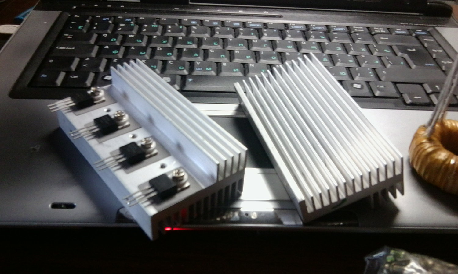

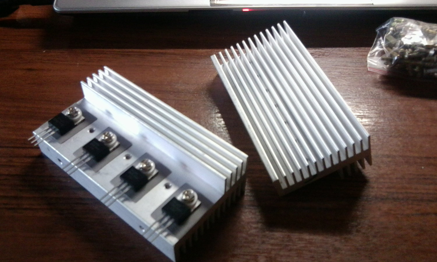

    Затем я приступил к сборке преобразователя. На сборку ушло пару дней - это с учетом перекуров, учебы... В результате получился вот такой девайс
    • Собранный ИИП:
ID:	147663 Нажмите на изображение для увеличения.
ID:	147664 Нажмите на изображение для увеличения.

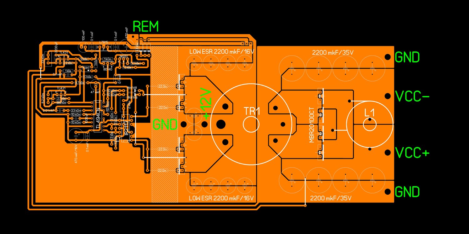

    Вот почти дорисованная плата - сильно не бейте если я опять что то не так сделал... Осталось снабберы подрубить и питание +12V.
  11. #230
    Старый знакомый Аватар для Slavik-65
    22.03.2011
    761
    По умолчанию Re: Авто преобразователь на 500 ватт
    Затворные цепи очень неправильно
    Блин, столько "правильных" плат, говоришь их сотню посмотрел
    слепить свое - святое похвальное дело, но ведь каких то общих "понятий" надо и в своем придерживаться
    ---------- Добавлено в 08:35 ---------- Предыдущее сообщение в 08:31 ----------
    P.S.Ты выложил плату в три ночи - никто на это не обратил внимания никакого, а на параллельной ветке в это же время бурно
    разговаривали "по делу", это тебя ни на какие мысли не наводит ?.......
    алга, комсомол балаллар !

    Аватар для Andrey_RTF
    22.12.2009
    Таганрог
    34
    476
    В чем косяк???

  13. #232
    Завсегдатай Аватар для korolkov24
    06.01.2007
    г. Пенза
    2,684
    Чтобы нам проще было, выложите схему и печатку в одно место, в графическом формате.

  16. #235
    06.01.2007
    г. Пенза
    2,684
    Цените
    2, 5 выводы драйвера, должны соединяться с истоками соответствующих транзисторов, или хотя бы напрямую с их общим полигоном.
    Соединение должно быть максимально коротким, а проводник широким.
    Лучше придвинуть как можно ближе к транзисторам, пролить полигонами этот проводник, а все остальные проводники перемычками.
    mierelectronics.ulcraft.com
    22.03.2011
    761
    это обязательно
    и еще
    разорвать соединение 2,5 и 11, 13, последнее на землю 7815, оттуда широкой дорожкой к входной земле
  18. #237
    22.12.2009
    Таганрог
    34
    476
    ок понял - сейчас буду исправлять
    ---------- Добавлено в 12:58 ---------- Предыдущее сообщение в 12:49 ----------
    А вот тут я не понял - ведь истоки всех 4 ключей висят на общем полигоне (на массе)
  19. #238
    22.03.2011
    761
    2 и 5 соответственно земля драйверов каждый своего полового (нижней и верхней по схеме пары)
  20. #239
    06.01.2007
    г. Пенза
    2,684
    Если плата не двухсторонняя.
    По полигону идёт ток, полигон имеет сопротивление и индуктивность, а значит его импеданс выше активного сопротивления, особенно на высоких частотах.
    Спектр прямоугольников довольно широк и уходит в мегагерцы, значит на полигоне может наводится напряжение.
    Общий полигон соединён с минусом драйвера тонким проводником, ток на этом проводнике измеряется в амперах, а скорость нарастания в наносекундах, значит и напряжение на концах проводника может быть - вольты.
    Здесь посмотрите.
    Последний раз редактировалось korolkov24; 19.05.2011 в 14:22.
  21. #240
    22.12.2009
    Таганрог
    34
    476
    Вот дорисовал - драйвер подвинул к ключам на сколько смог, залил полигоном 2 и 5 выводы драйвера (как их разделить я так и не понял).
